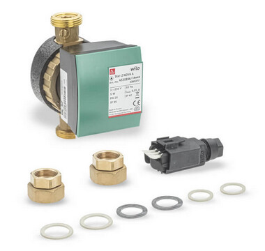

Hallo Smarthome Gemeinde,
stehe gerade vor einem ziemlich großen Fragezeichen…
Wie so ziemlich in einigen Häusern wurde bei uns auf Grund
der Leitungslänge eine Zirkulationspumpe für Warmwasser verbaut.
Diese hier:
grafik
Nun ist diese, dass zweite mal defekt.
Der Techniker von unserem Heizungsfachbetrieb versuchte mir nun zu erklären, dass ein permanentes Ein/Aus-Schalten der Zirkulationspumpe
nicht gut sei und dies die Lebensdauer der Pumpe sehr schnell mindert.
Wir sprechen hier von nicht einmal 2 Jahre…
Die Pumpe müsse ich auch auf eigene Kosten bezahlen, da der Garantieanspruch somit verfallen sei…
Meine Frage:
  • Hatte Ihr auch schon so ein Problem?
  • Hat der Techniker hier Recht?
  • Denn aus meiner Sicht, ist dies eigentlich nur Pumpe “An” Pumpe “Aus”
  • Sollte der Techniker recht haben, mit welchen Pumpen habt Ihr “GUTE”
    Erfahrungen?

Hi da ich selber Heizungsbauer bin hat er recht weil die Pumpen das ein und ausschalteten nicht gut ist.(Meine Erfahrung).Pumpen die wo lange am Tag laufen halten auch lange. Du machst ja dein Auto auch nicht alle 10 min aus und dann wieder An. Ich habe den gleichen verbaut und er läuft morgens von 6 Uhr bis 22 Uhr. Ich kann mich nicht erinnern wann ich es eingebaut habe. Die pumpen Verbrauchen eh nicht viel Strom.
Übrigens ein Tip von mir Versuch mal den kopft Raus zu drehen und ein Schwung drehen am Rat. Die Dinger Bleiben oft nur hängen. Wasser natürlich abdrehen und Strom auch. Auf eigene gefahr :slight_smile:

@Erol82
Auch Dir vielen Dank für Deine Einsicht als Fachmann im Heizbetrieb.
Und genau so wie Du dies hier gearade geschildert hast, habe ich heute
auch die Rückmeldung von Wilo bekommen.
Denn ich habe es eigentlich bis dato auch so gesehen, warum soll das
der pumpe Schaden wenn Sie nicht dauerhaft in Betrieb ist?!??! *
Ich verstehe es zwar noch immer nicht…
Aber wie bereits oben geschildert, ich habe mit dem Hersteller meiner
Pumpe heute telefoniert und genau eben die Aussage erhalten, dass das
permanente hin und her schalten der Pumoe wohl eher schadet.

Somit hat der Heizungstechniker welcher meine Pumpe getauscht hat recht.
Garantie bzw. Gewehrleistung ist auf Grund dessen nicht mehr…

Mal ganz ungeachtet dessen, was hier bereits so geschrieben wurde:
Ich weiß nicht genau, was für eine Pumpe das ist, kann ich auf dem kleinen Bild nicht erkennen.
Aber wenn diese Pumpen irgendwie geregelt sind, haben sie auch irgend eine aktive Steuerung und damit irgend eine Elektronik mit Netzteil eingebaut. Diese Netzteile sind es, die nicht für häufiges Ein- und Ausschalten ausgelegt sind und dadurch kaputt gehen. Der eigentlichen Pumpe macht das nix aus.
Wenn die Pumpe aber ungeregelt ist, dürfte sie durch häufiges Ein- und Ausschalten nicht kaputt gehen.
Allerdings kann es sein, daß sich im Stillstand Kalk oder was auch immer so im Wasser ist, an den Lagern absetzt und diese irgendwann blockieren.
Der andere Punkt ist, was du durch das Abschalten der Pumpe sparst. Wie viel Leistung hat sie denn überhaupt?
Die meisten Zirkulationspumpen, die in Einfamilienhäusern verbaut sind, haben eine Leistungsaufnahme von ca.5W. Das sind weniger als 2€ pro Monat an Stromkosten. Da dauert es ewig, bis sich der Shelly-Plug amortisiert, zumal der ja auch Strom braucht.
Ich selbst stand vor der Entscheidung, meine Boilerladepumpe auszutauschen, weil die ca. 75W benötigt. Allerdings brauchen moderne Ladepumpen auch noch mindestens ca. 50W, also eine Ersparnis von ca. 25W und das bei einer Laufzeit von weniger als einer Stunde am Tag. Da käme ich auf eine Ersparnis von ca. 16€ pro Jahr. Also hätte sich eine neue Pumpe in etwa 3 Jahren amortisiert, wenn ich nicht auch noch die Verrohrung zum Boiler umbauen müsste, was den Austausch noch unwirtschaftlicher machen würde.
Deshalb bleibt die 30 Jahre alte Pumpe einfach drin, bis sie wirklich mal kaputt geht.
Mein Fazit: Sparen ist gut, aber sparen um jeden Preis ist Unsinn.
