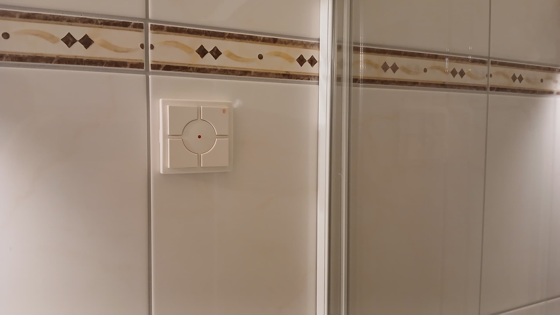

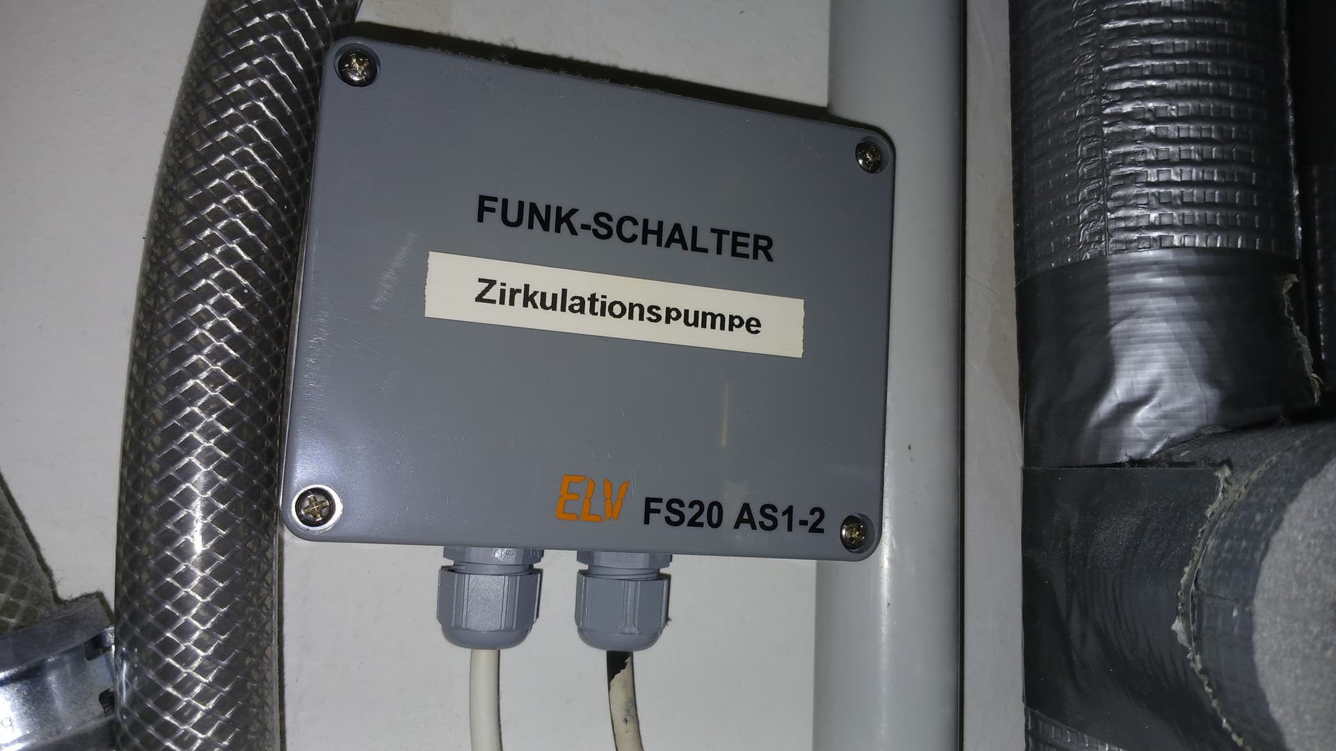

Ich habe das bei mir vor 12 Jahren ganz ohne Smart gemacht. Es gab zwar damals schon verschiedene automatisierte Lösungen. Aber da war nicht das Richtige dabei. Ich hatte mir einen programmierbaren Funkempfänger und zwei passende Funktaster geholt. den Funkempfänger hatte ich auf drei Minuten Einschaltdauer programmiert und die Funktaster habe ich in den Badezimmern in der Nähe der Duschkabinentüren angebracht (geklebt). Nach kurzer Eingewöhnungsphase hat man auch nicht mehr vergessen den Taster zu drücken. Das Ganze funktioniert heute noch perfekt. Werde ich auch nie in mein Smarthome integrieren. Der Vorteil ist klar. Die Zirkulation läuft nur wenn sie wirklich benötigt wird.

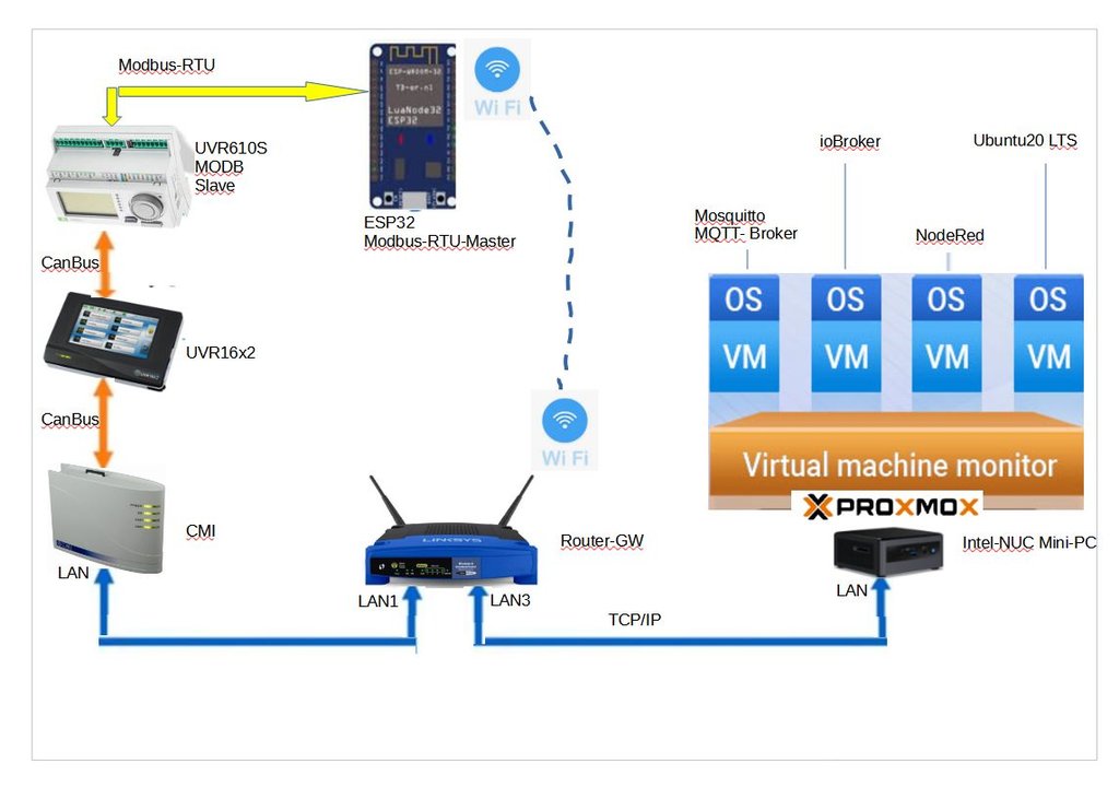

Quelle: modbus-rtu-schnittstelle

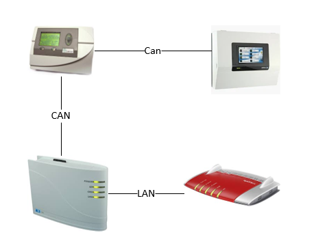

Zeichne mal ein ähnliches Bild von den Komponenten, die du im Einsatz hast.
Und im zweiten Schritt, welche Verbindung dir fehlt.
Welche Schnittstellen unterstützt die CMI?
Ich habe nicht das UVR610S. Das soll wohl für den Modbus besser sein.
Weiterhin soll die Eingabe zum CMI nicht so richtig funktionieren. Ich hatte auch schon die CMI Integration für HA probiert. Da hat sich sehr häufig die CMI resetet. Die ist was Anbindung an Iobroker oder HA betrifft, sehr empfindlich.
