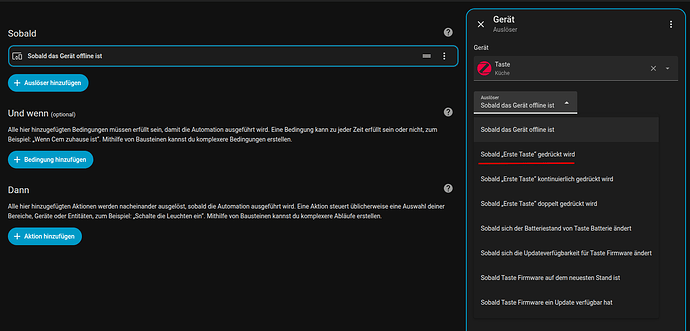

Plugs usw waren keine Problem. Wurden alle super erkannt. Ein Problem habe ich aber bei den Aqara Tastern. Da wird die Action Entität nicht erkannt. Somit das Gerät dann wohl nicht wirklich nutzbar.
Laut meiner zugegeben kurzen Recherche, ist das wohl schon länger ein Problem.
Da wird es wohl bei mir in naher Zukunft kein Wechsel zu ZHA geben. Ansonsten hätte ich den Schritt wohl auch gewagt.
Es gibt bei keinen einzigen Batterie Schalter (Fernbedienung) einen Action Entitäten. Unter ZHA musst Du das zha_event als Auslöser verwenden.
„Actions“ ist ein Z2M-spezifisches Konzept und beschreibt, wie Geräte-Events per MQTT in Home Assistant ankommen.
ZHA verwendet stattdessen zha_event. Darüber sollten grundsätzlich alle vom Gerät erzeugten Ereignisse sichtbar sein. In vielen Fällen kannst du in einer Automation aber auch direkt das Gerät als Auslöser auswählen – dann werden die vom Gerät unterstützten Events dort ebenfalls angezeigt:
Tauchen die Tasten-Events dort nicht auf, kannst du – wie im verlinkten Beitrag beschrieben – über zha_event gehen.
@Osorkon @cemizm
Ah alles klar, danke euch beiden. Wie gesagt, meine Recherche war dazu nur sehr kurz. Aber mit den Hinweisen kann ich mir das ganze tatsächlich nochmal ansehen.
