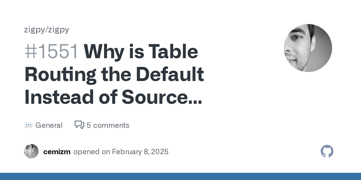

Darüber hinaus wäre es hilfreich, wenn diejenigen, die Source Routing in ZHA getestet haben, ihre Erfahrungen in der GitHub Discussion zur zigpy-Library (ZHA’s Schnittstelle zur Hardware) teilen könnten.
In Zigbee2MQTT ist Source Routing per default aktiviert, und mit genug Feedback könnte es auch in ZHA zur Standard-Einstellung werden - vorausgesetzt, es bewährt sich als stabiler und effizienter. Falls ihr es getestet habt, wäre es super, wenn ihr eure Erfahrungen an der GitHub Discussion teilt. Jede Rückmeldung - egal ob positiv oder negativ - hilft, das Ganze voranzubringen!
