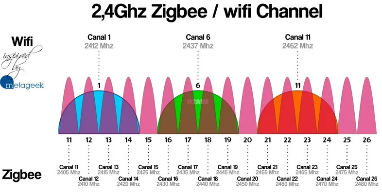

Kommen sich bei dir vielleicht WLAN und Zigbee in die Quere? Hier im Forum wurde bereits öfter eine Grafik mit der Kanalverteilung von beiden gezeigt. Eventuell ist das die Ursache für deine Probleme.
Hast Du, abgesehen davon auf neue Hardware zu schielen, mal geprüft, ob sich die Kanäle des Zigbee Netzes auch nicht mit Deinem (sofern vorhanden) 2.4GHz WiFi überschneiden? Nicht das Dein WLAN mit ins Zigbee funkt.

Ich habe z.B. meinen Zigbee Kanal auf 11 und mein 2.4 GHz WiFi Kanal auf 6 gestellt. Thread dann ganz ans rechte Ende (hat die selbe Skala wie Zigbee).
Zusatztipp/Ergänzung: Viele WiFi Router haben eine Optimierungsfunktion und berücksichtigen dabei auch Störquellen von außen (WiFis der Nachbarn etc.). Ich habe das durchlaufen lassen und bin beim Vorschlag geblieben (K6). Wenn Du das dann bei Dir fix einträgst, springen die Nachbarsrouter auch nicht so wild hin und her.
Danke für eure Antworten! Die Kanäle habe ich schon geprüft. Ich habe UniFi APs im Einsatz und die Kanäle für WLAN habe ich auf 6 und 11. Zigbee läuft auf Kanal 15.
