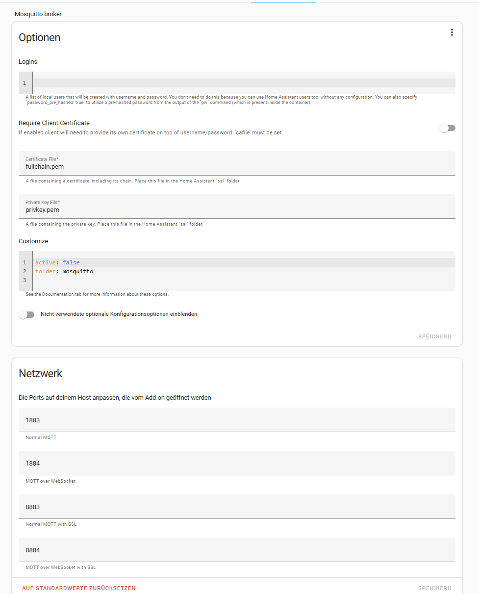

So ab hier kann ich nicht weitermachen, da MQTT bei mir ja schon installiert ist!
Dann musst Du MQTT so einrichten, dass Du auf den MQTT Broker des IPSymcon zugreifst!

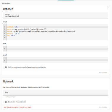

Hast Du in Zigbee2MQTT den auch das eingeschaltet`
:smiling_face_with_three_hearts:
Danke schön!!!
Zumindest mit dem Testgerät klappt es, also vermutlich mit allen Geräten.
Ich war davon ausgegangen das die Integration nur aktiv sein muss wenn Zigbee2mqtt als HA Add-In genutzt wird und nicht wenn es extern läuft.

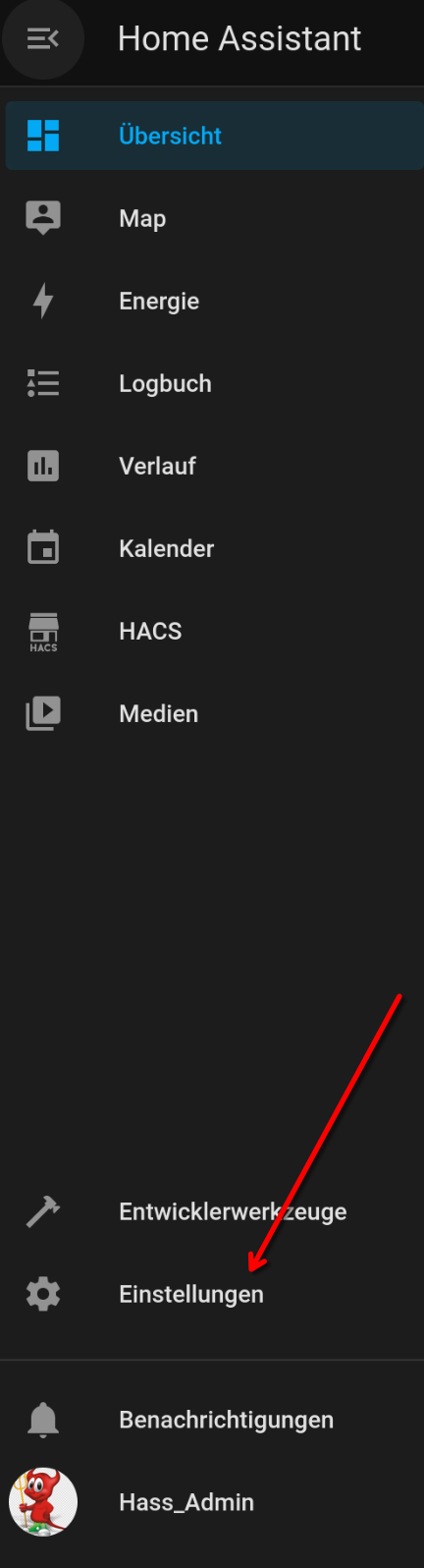

Da hilf meist ein Klick auf die Dokumentation
Wie auch zukünftig, immer erst einmal bei Zigbee2MQTT vorbeischauen, um zu sehen, ob das gewünschte Gerät unterstützt wird :wink:

ja und das ist auch korrekt so, es gibt halt nur einen MQTT Client, der sich an den MQTT Broker anmeldet und von dort die Daten bezieht!
Als Add-on, kannst Du nur den MQTT Broker installieren, aber keinen Client!
Du hast schon eine MQTT Integration in HA, sieht so aus
Diese MQTT Integration musst Du jetzt so konfigurieren, dass sie sich mit dem MQTT Broker verbindet.
Jedes Gerät, das Du jetzt in Zigbee2MQTT anlernst, wird an den MQTT Broker gemeldet, wo dann der HA MQTT Client die Daten bekommt.
