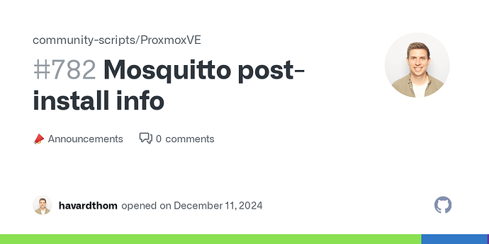

Ubuntu LXC? Auch schon mal das
in Verbindung mit dem
probiert?

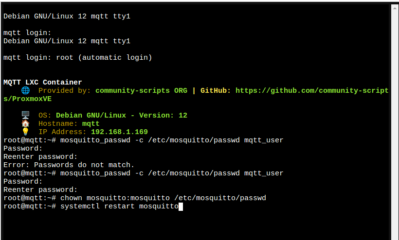

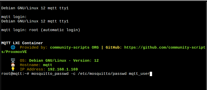

  1. Script von tteck ausführen. Danach ist der MQTT Broker als LXC unter Proxmox installiert. Hier unter der IP 192.168.1.169
  2. In der MQTT LXC Konsole einen User für den MQTT Broker anlegen. Hier in dem Beispiel den User mqtt_user.
  3. Beim anlegen des Usern wird automatisch nach einem Passwort für ihn gefragt. → Passwort für den User festlegen
  4. User und Group anpassen und den MQTT Broker neu starten
  5. Fertig und der MQTT Broker ist über die IP 192.168.1.169 mit dem Port 1883 und mit dem User mqtt_user und dessen PW zu erreichen. :wink:

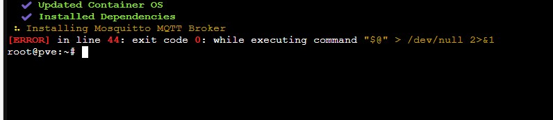

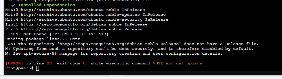

Hatte ich schonmal versucht ging aber auch nicht mit dem Script, also neuer Anlauf. Immer wieder diverse Probleme mit dem mosquitto Script. Ich nutze einige Proxmox Helper Scripts, alle einwandfrei, nur Mosquitto wollte nie so richtig. Es waren auch immer unterschiedliche Fehler, z.B. gestern:

Ich weiß nicht welche Community Scripts Du von wo geladen hast. Wenn es um das von mir verlinkte MQTT LXC Helper Script von tteck geht lief das gestern bei mir problemlos und fehlerfrei durch. Sieht man ja auch anhand meiner Screenshots. :slightly_smiling_face:
