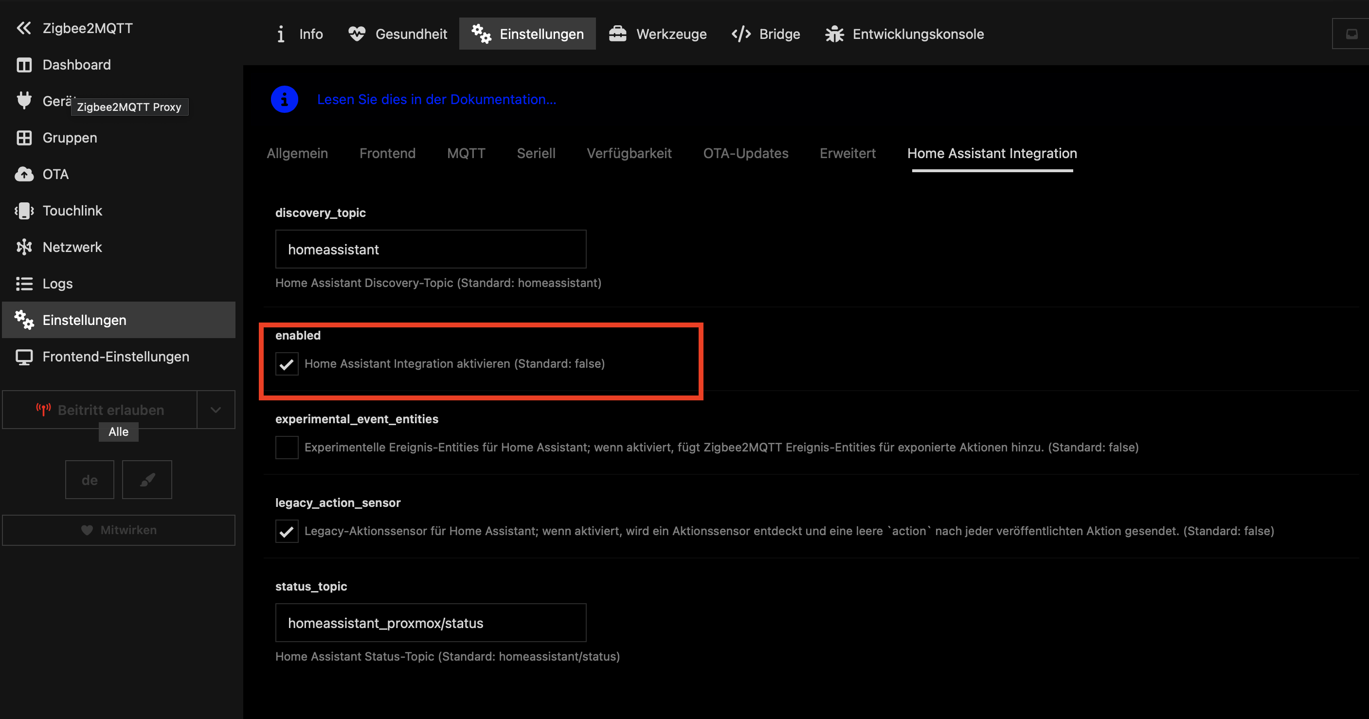

Hast Du in ZigBee2MQTT die Home Assistant Integration aktiviert?
Nein, habe ich nicht. Meine Idee, bzw. auch meine aktuelle Umsetzung war/ist, dass z2m → Mosquitto (beides auf VM) und HA ebenfalls mit Mosquitto verbindet.
Wenn es eine andere Möglichkeit gibt, also das z2m mit Mosquitto und HA spricht, dann soll es natürlich auch i.O. sein. :slight_smile:
Danke schon mal. VG
Edit - Habe gesehen, dass es eine z2m Proxy Integration gibt. Die könnte ja auch funktionieren…
Also soweit OK.
Nur wenn Home Assistant automatisch alle Zigbee2MQTT Geräte über die MQTT Integration finden soll, dann must Du die Home Assistant Integration in ZigBee2MQTT aktivieren.
BTW: Jede Änderung der Konfiguration, erfordert einen Neustart von ZigBee2MQTT.
Stark!! Hat geklappt!!! Vielen Dank.
