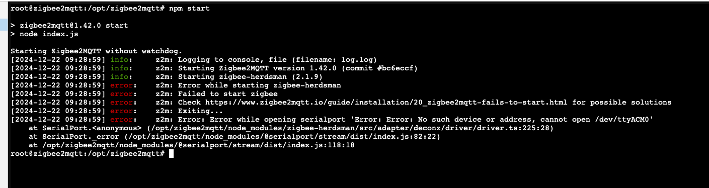

leider laufe ich immer in einen Fehler egal ob ich es mir dem Port Selbst oder mit der ID des Conbee 2 versuche
der erste Fehler, du postest Bilder von Text, nutze bitte die Code-Tags </>, um den Logtext zu posten
Dann scheinst du das USB-Devise, also dein Conbee 2 noch nicht an den LX Container durchgereicht zu haben.
Wenn du den LXC mittels des Helferskripts erstellt haben, sollte das eigentlich gleich erledigt worden sein, dazu muss der Stick aber schon im PVE gesteckt sein, bei der Erstellung des LXC.
