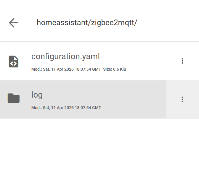

Im File-Editor ist mir aufgefallen, dass durch die Neuinstallation nur die /homeassistant/zigbee2mqtt/configuration.yaml neu erstellt wurde. Die anderen Ordner die ich dort raus gelöscht habe sind immer noch weg.
In der yaml sieht es so aus :
