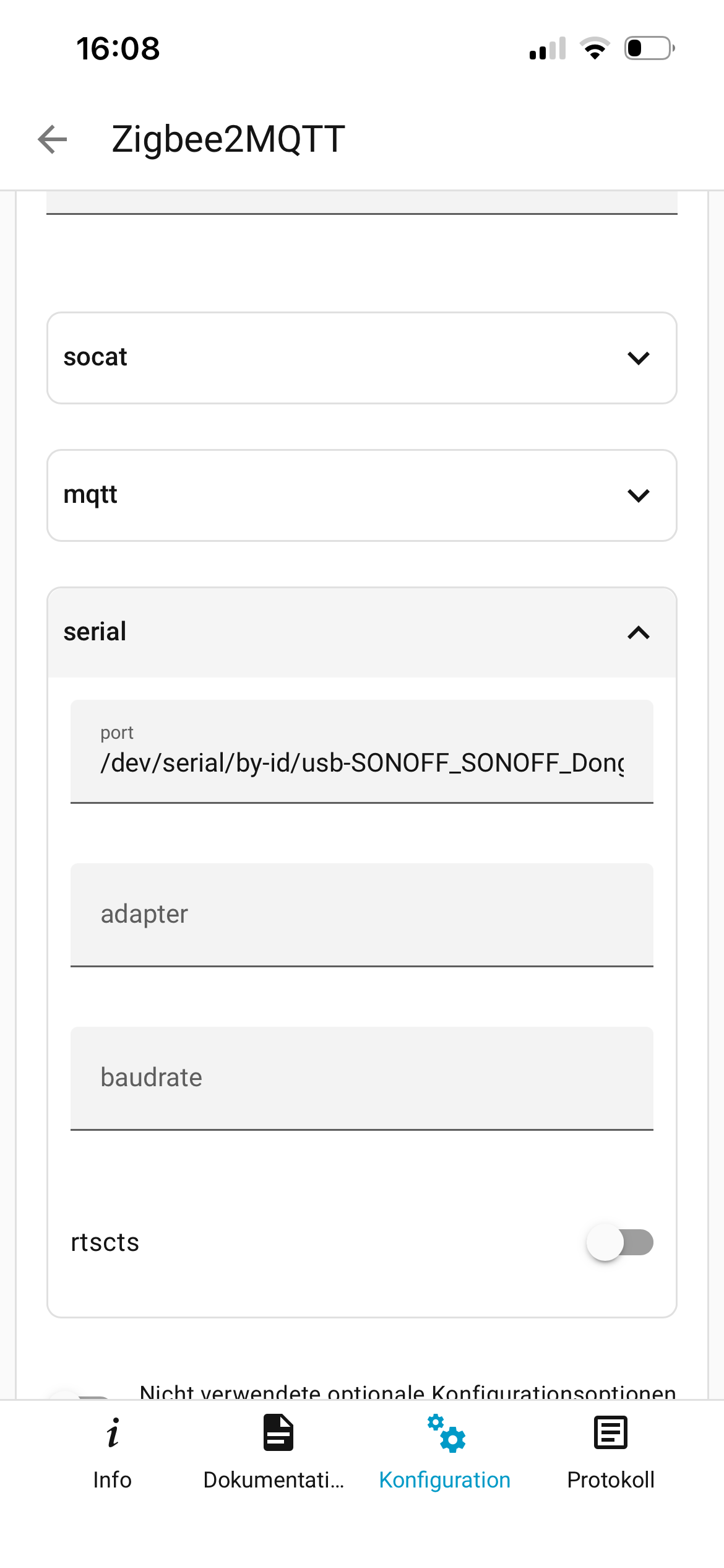

Hast in der Konfiguration den kurzen tty Pfad angegeben?
Dann hat sich dieser nach dem Update geändert.
Es empfiehlt sich immer den langen Pfad /dev/serial/by-id/… zu verwenden.
Dieser änderst sich nicht, selbst nach einem Neustart oder beim umstecken in einen anderen USB Port.

Ja, da stand der kurze Pfad.
Was mir beim Nachsehen aufgefallen ist, ist daß die beiden Sticks vertauscht waren. Der Plus für Zigbee steht jetzt auf ttyUSB1 und der lite für Thread auf ttyUSB0. (also anders herum als vorher)
In der Konfiguration für Thread war allerdings der lange Pfad ausgewählt, weshalb der lite offensichtlich problemlos gestartet ist.
Also habe ich gerade mal den langen Pfad in der Konfig für Zigbee2mqtt eingestellt und eine neue Fehlermeldung im Protokoll bekommen:

Den angegebenen Link habe ich aufgerufen, werde aber nicht so richtig schlau daraus.
Also habe ich jetzt mal den kurzen Pfad, also ttyUSB1 eingegeben und nun startet auch Zigbee2mqtt wieder. (wahrscheinlich bis zum nächsten Neustart bei dem der Pfad neu ausgewürfelt wird :wink: )
Und ähm … aus irgend einem Grund habe ich jetzt auch das neue Frontend, welches vorher nicht funktioniert hat.
Dan hast Du was falsch gemacht! Pfad unvollständig angegeben. Fehler beim Kopieren?!
Ist vorprogrammiert, außer Du verwendest den /dev/serial/by-id/.... Pfad. :wink:
Ich werd’ morgen noch mal versuchen, den langen Pfad einzutragen. Daß ich was beim Kopieren falsch gemacht habe, kann durchaus sein.

Wo und wie ändere ich im Z2M den Pfad ?
Den Pfad zu deinem Coordinator?
Den korrekten Eintrag findest du hier:
Einstellungen / System / Hardware /Gesamte Hardware
Scrollen bis ttyUSB (bei mir nen RaspbPi… mag bei dir auch etwas anders aussehen)- Dort siehst du den langen Pfad. Kopieren und hier einfügen:
Einstellungen / Apps / Zigbee2MQTT / Konfiguration
unter “serial” findest du das Feld “port”. Dort kannst du den Pfad des Sticks eintragen.

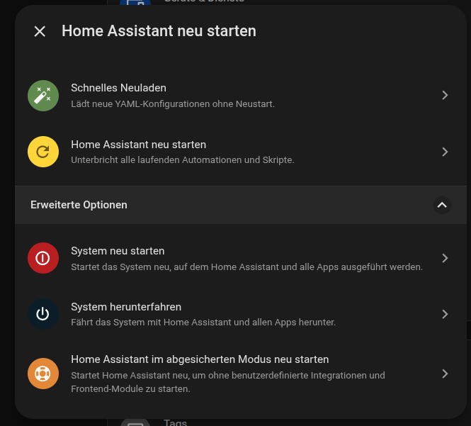

Speichern klicken und dann Home Assistant vollständig (System neustarten) neustarten:

Habs (glaube ich) wie beschrieben durchgeführt und leider keine Veränderung
In den Z2M Kinfigurationen sieht es jetzt so aus :
Fehlt da noch etwas oder könnte mein Problem doch ganz woanders liegen ?
