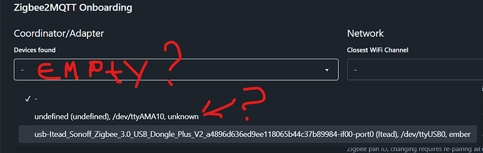

bin langsam am Verzweifeln beim Zigbee2MQTT zum Laufen zu bringen. Benötige egtl nur wegen einen einzigen Courtan Swith vom MOES, da über ZHA keine Kalibrierung möglich ist (schaltet nur zu kurz) Dachte ich mache das „mal schnell“ kann ja nicht so kompliziert sein….aber doch
Also alles eingestellt (MQTT hat einen User und in Mosquito gepflegt)
Im log tauch nur das auf:
[22:08:22] INFO: Socat not enabled
[22:08:22] INFO: Starting Zigbee2MQTT…
Onboarding page is available at http://0.0.0.0:8099/
Was mir aufgefallen ist, in der Benutzeroberfläche finde ich unter dem “Device found“ 2 Adapter, wobei ich definitiv nun den unteren Sonoff habe, siehe Anhang
Wenn ich diesen einmal auswähle und restarte, tut sich was im log, kommt aber zum Fehler wie hier:

Hast Du ZHA noch am Start?
Und versuchst Du vielleicht gleichzeitig mit ZHA und ZigBee2MQTT auf ein und den gleichen ZigBee Koordinator zu zugreifen?
Wenn der Sonoff Dein einziger ZigBee Koordinator ist, kannst Du den entweder mit ZHA oder mit ZigBee2MQTT verwenden.
Also muss ZHA deaktiviert sein. Oder Du verwendest eisenzweiten ZigBee Koordinator für ZigBee2MQTT.
omg, danke, das ist tatsächlich der Fall… Aber wenn ich jetzt Zigbee abstelle, verwinden alle Geräte und müssen neu im MQTT erfasst werden? Oder werden all automatisch übernommen?
Grüße
Wenn nur ein Dongle vorhanden, dann entweder ZHA oder Z2M.
Und wenn du von ZHA auf Z2M wechselst, dann musst du neu pairen.
