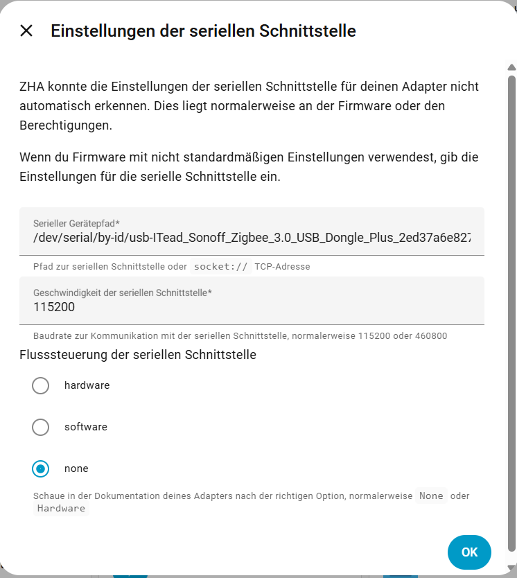

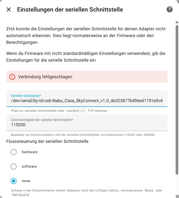

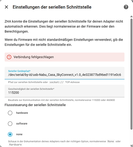

Zu Testzwecken habe ich versucht ZHA einzurichten. Der Stick wird hier korrekt erkannt und mir unter /dev/ttyUSB0 - SkyConnect v1.0, s/n: 4e323877bd96ed... - Nabu Casa angezeigt. Ich kann ihn auswählen, jedoch dauert es dann sehr lang. Im nächsten Dialog wähle ich den Adaptertyp EZSP = Silicon Labs EmberZNet protocol: Elelabs, HUSBZB-1, Telegesis aus und bestätige die Einstellungen. Hier lädt es dann wieder, bis anschließend die Meldung auftaucht, dass die Verbindung fehlgeschlagen ist. Der Stick lässt sich also scheinbar auch nicht mit ZHA nutzen.
Da ich zwischenzeitlich die Vermutung hatte, dass der SkyConnect-Stick defekt sein könnte, habe ich mir den empfohlenen Sonoff ZBdongle-P (TI CC2652P) besorgt. Dieser wird auch direkt von HA erkannt und mir wird vorgeschlagen die ZHA-Integration hinzuzufügen. Wenn ich dies bestätige, dauert es erneut sehr lange, bis ich dann wie auch beim SkyConnect den Adaptertyp auswählen soll. Hier wähle ich ZNP = Texas Instruments Z-Stack ZNP protocol: CC253x, CC26x2, CC13x2. Im nächsten Dialog erscheint dann diese Meldung:
Hier steht ja schon mal, dass der Adapter offenbar nicht erkannt werden konnte, genau wie beim SkyConnect. Bestätige ich die Einstellung, erhalte ich auch für diesen Stick erneut die Meldung, dass die Verbindung fehlgeschlagen ist - wie im oberen Screenshot zum SkyConnect-Stick zu sehen.
Hier verhalten sich also beide Sticks komplett identisch. Es kann zu beiden keine Verbindung aufgebaut werden. Hier bin ich nun leider wirklich verzweifelt. Ich würde vermuten, dass nicht beide Sticks zufällig gleichzeitig defekt sind. Dennoch habe ich mir auch noch den SMLIGHT SLZB-07P7 bestellt, um es auch damit zu testen, jedoch ist der noch nicht angekommen. Des Weiteren habe ich auch noch folgende Dinge ausprobiert:
