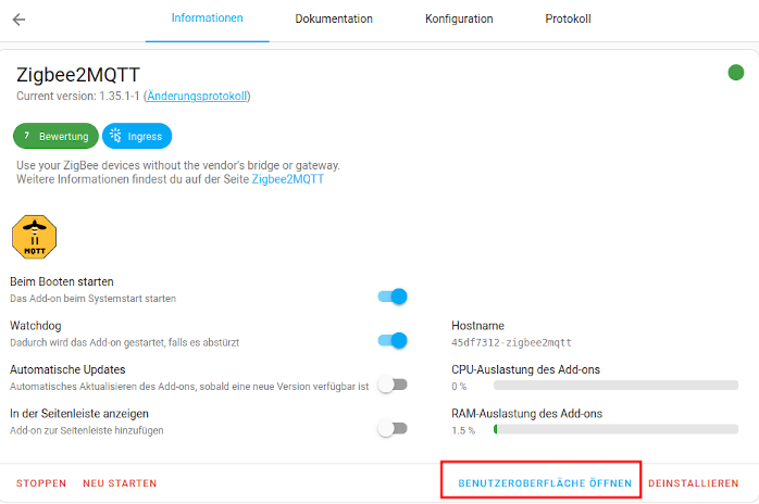

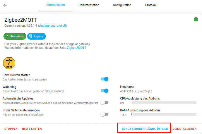

fange ich mal mit Frage 2 an: Das ist das WebGUI (die Benutzeroberfläche) von Z2M - die man eigentlich kennen sollte. :wink: Dort sieht man alle möglichen Infos zu den Zigbee Geräten und dort kann man alle möglichen Einstellungen für Z2M vornehmen. Das Konfigurations-Menü das Du bisher scheinbar nur kennst ist quasi nur dafür da das Z2M Addon für HA einzurichten.
Das WebGUI von Z2M kannst Du über das Z2M Addon aufrufen, sprich dort:
Das solltest Du Dir mal in Ruhe anschauen und Dich darüber auch (ein wenig) schlau machen. Mir ist allerdings keine ausführliche Doku/Anleitung zu dem Z2M WebGUI bekannt, die für einen Einsteiger eher geeignet wäre. Da musst Du selber mal suchen.

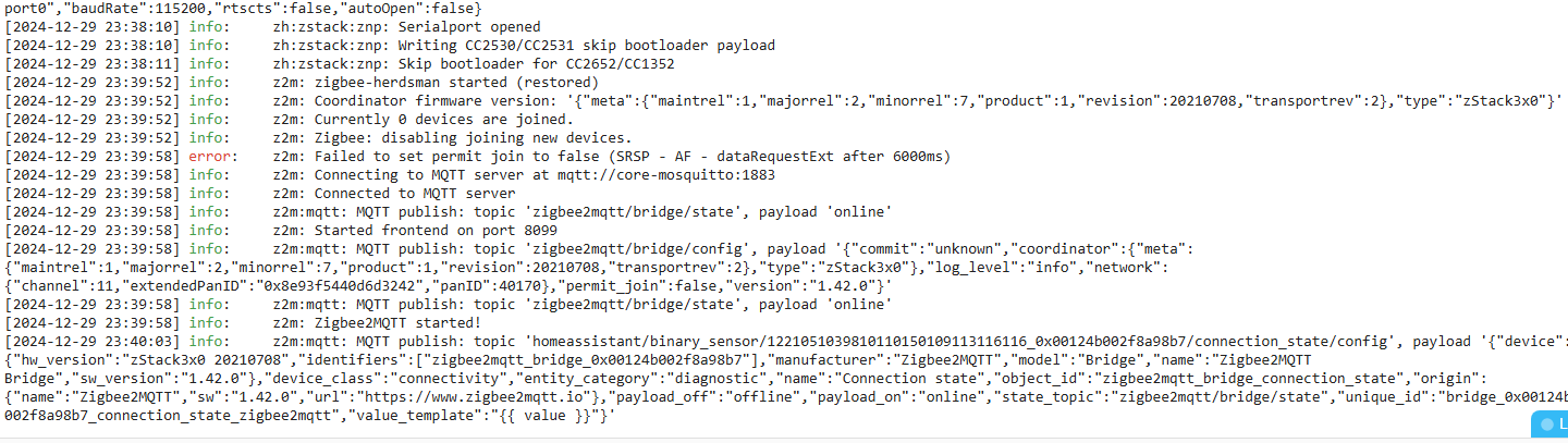

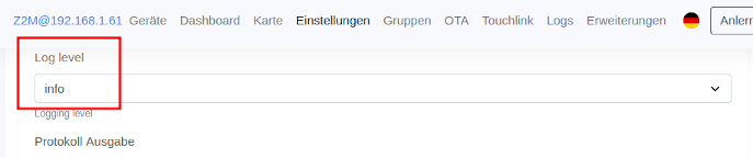

Nur zu dem eigentlichen Punkt. Wie Du sehen kannst ist jetzt scheinbar der richtig Dongle-P (ttyUSB0) in der configuration.yaml vorhanden. Es sieht auch so aus das Z2M mit dem Dongle jetzt funktionieren würde, denn es werden Daten an den MQTT Broker übertragen. Das da bei Dir jetzt “so viele” Dinge im Protokoll stehen dürfte daran liegen das die Log-Einstellung bei Z2M bei Dir noch auf “Info” stehen - was glaube ich auch die Standard-Einstellung ist: Einstellen kann man das unter: Z2M WebGUI → Einstellungen → Erweitert
Z2M_Log_level
Wenn Du dort z.B. “Warn’” einstellst werden im Protokoll/Log auch nur noch Warnmeldungen ausgegeben. In der Anfangszeit und für Dich als Einsteiger, würde ich das aber erst einmal auf Info stehen lassen, da Du so mehr Infos im Protokoll/Log sehen kannst.
Anhand des Protokolls bei Dir kann ich hier natürlich jetzt nicht sehen ob jetzt alles richtig funktioniert und/oder ob es ggf. noch irgendwelche Probleme gibt. Aber erst einmal sieht das schon ziemlich gut aus. D.h. Du solltest jetzt mal bei dem MQTT Broker Addon im Protokoll, bzw. der HA MQTT Integration
HA_MQTT_Integration
schauen ob dort Deine Zigbee Geräte auftauchen, ob es mit irgendwelchen Zigbee Geräten ggf. Probleme gibt und was im Protokoll/Log so drin steht.
Aber wie schon gesagt: Im Moment sieht es für mich so aus als wenn der Dongle-P jetzt mit Z2M funktionieren würde.

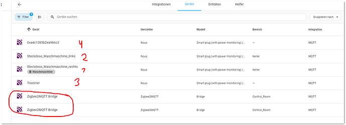

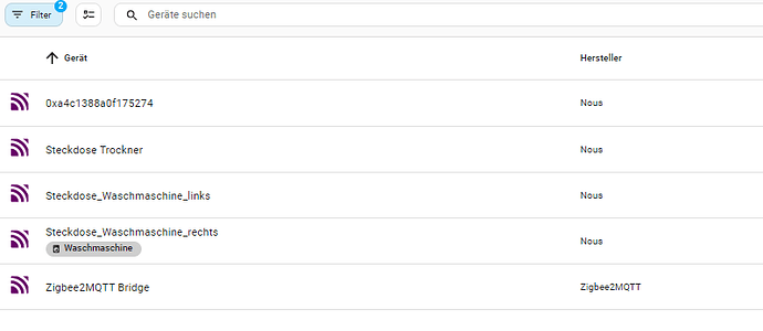

@Jim_OS
Moin Jim,

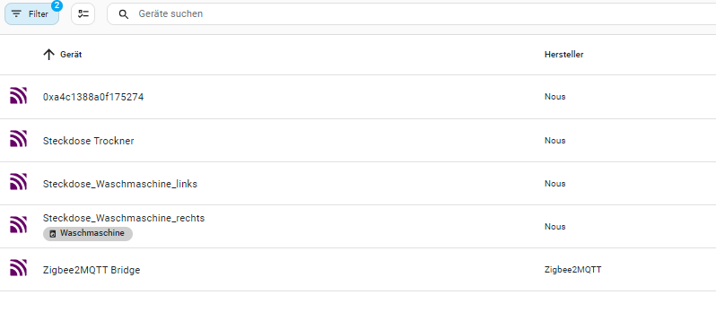

neulich habe ich meine erste Zigbee Plugs angelernt.
Dabei bei Konfigurieren MQTT ist mir aufgefallen, dass von ihm ZWEI Bridges erkannt werden:
1.
2.
Von den Hardwarenamen sieht es für mich aus als würde der 1te Eintrag noch vom E-Dongle abstammen, obwohl wir damals ihn spurlos vernichtet haben.
Was würdest Du dazu sagen?
Kann man ihn einfach aus MQTT löschen?
Ich hatte nämlich beim Anlernen der Plugs das Phänomen, dass alle weiteren nur an der Steckdose funktioniert haben, an der die erste Plug angelernt wurde. Ob das mit zwei Bridges zusammen hängt weiss ich nicht, aber gesund erscheint es mir nicht.
Alex.
Warum der Dongle-E dort noch als Bridge auftaucht kann ich Dir leider auch nicht sagen. Ich habe bisher noch keinen Dongle-Wechsel gemacht und nutze schon immer den Sonoff Dongle-P.
Das unter MQTT eine Z2M Bridge extra als Gerät auftaucht ist ja auch erst sei ein paar Z2M-Versionen der Fall. Früher gab es das nicht. Woher HA sich diese Daten jetzt noch zieht und warum dort eine Bridge für ein nicht mehr unter HA vorhandenes Gerät mit einem Status “Verbunden” auftaucht, weiß ich nicht. Düfte m.M.n. so eigentlich nicht sein wenn der Dongle-E nicht mehr mit HA, bzw. dem PC verbunden ist.
Ich würde vermutlich so vorgehen:
  1. Backup von HA erstellen.
  2. EZSP Bridge als Gerät unter MQTT deaktieren.
  3. HA System neu starten und schauen ob irgendwo irgendetwas angemeckert wird. Falls ja müsste man mal danach schauen. Falls nein: Thema vermutlich erledigt.

Habe ich gemacht.
Beim Löschen gab es sogar die Meldung, das Gerät wurde nicht gefunden oder so.
Auf deden Fall, sieh es nun so aus:
Danke Dir Jim.
Alex.

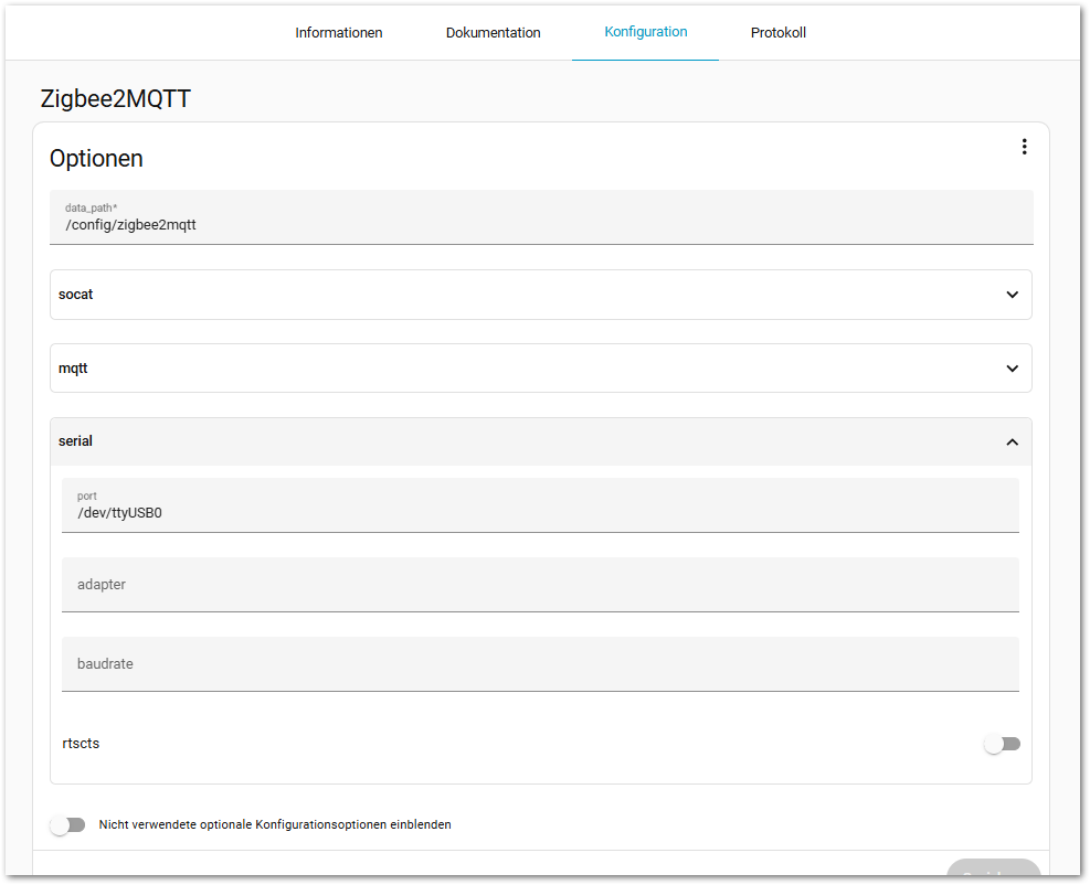

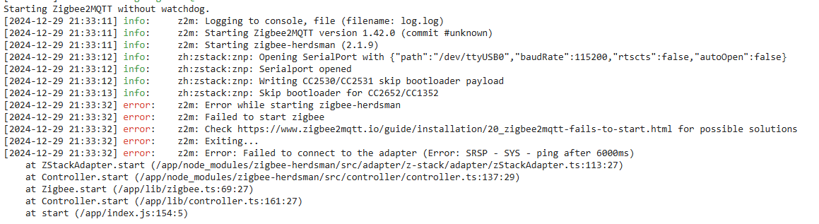

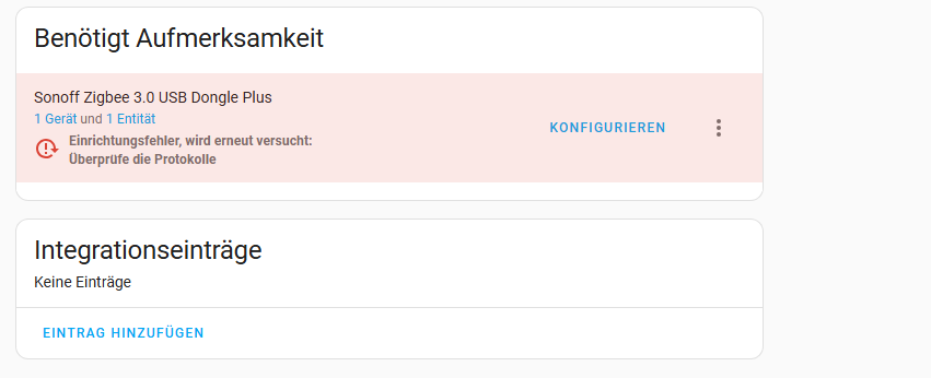

ich habe weiterhin das Problem, dass ich Zigbee2Mqtt nicht zum laufen kriege.
Habe Home Assistant auf einem Intel Nuc 7. Gen. i3 zu ganz frisch als Einsteiger eingerichtet. Als Stick habe ich den Sonoff Dongle-P, den ich ohne jegliche Aktualisierung über USB-Verlängerung am NUC habe. Die Installation erfolgte entsprechende YT-Video von Simon. Über den o.g. Link habe ich sämtliche Änderungsversuche in der Konfiguration im Addon versucht sowie De- und Neuinstallation mit notwendigen Systemneustarts probiert. Alles erfolglos.
Fehlermeldung:
Konfiguration Zigbee2MGTT:

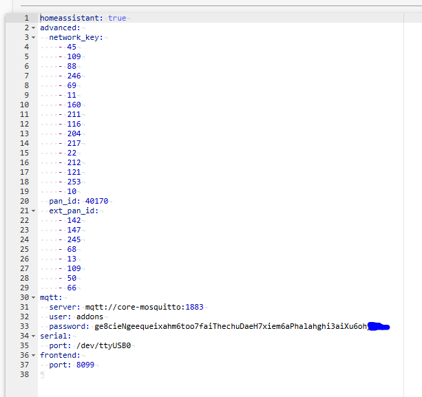

Config aus File editor:
Habe ich irgendwas vergessen oder einen Denkfehler - vielleicht kann mir jemand helfen:
Noch ein paar Ergänzungen: Ich habe den Stick an einer 2 Meter USB- Verlängerung, weitere USB-Ports ebenfalls probiert und die Verlängerung auch mal weggelassen - kein Erfolg.
Ich habe den USB-Port sowohl in der config über file editor als auch in der yaml auf die /dev/serial… konkretisiert - kein Erfolg.
Den Sonoff-Stick habe ich über das ZigStar Addon auf aktuelle Firmware geprüft - der Stick hat die aktuellste Firmware.
Es ist kein ZHA installiert. Da das System ganz neu aufgesetzt ist, sind lediglich Advanced SSH, Mosquitto broker ZigStar und Zigbee2MQTT installiert (sowie HACS).

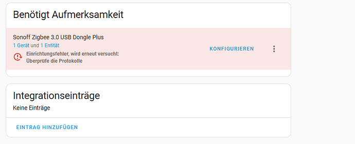

weiterer Nachtrag:
Allerdings unter Geräte switcht der Sonoff Dongle zwischen Integriert und Einrichtungsfehler:
Anschließend erfolgt die Meldung, dass ZHA gestoppt wird, obwohl kein ZHA installiert wurde (falls ich das richtig verstehe)
Nach Entfernen und Löschen des Sticks und Neuanlage/Neukonfiguration kann Zigbee2MQTT gestartet werden, jedoch befindet sich eine neue Fehlermeldung im Protokoll:
kurze Zeit später dann wieder das ursprüngliche Problem mit der ersten Fehlermeldung bzw. gleiches nach einem Neustart des Systems.
Kann sich ZHA ggf. eigenständig im Hintergrund installieren bzw. ist bereits standardmäßig aktiviert?
Vielleicht hat jemand noch eine Idee. Könnte der Stick ggf. defekt sein…?

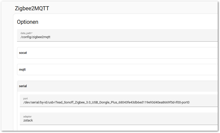

Problem habe ich nun doch gelöst.
Da der Sonoff-Stick scheinbar “unsauber” eingebunden war bin ich wie folgt vorgegangen:
  1. Zigbee2MQTT + Mosquitto broker Addons gelöscht
  2. Sonoff Dongle P aus Geräte gelöscht und vom USB getrennt
  3. HA System neu gestartet
  4. Mosquitto broker + Zigbee2MQTT neu installiert und USB-Port im Zigbee2MQTT zugewiesen
  5. Sonoff Dongle P an USB angeschlossen
  6. Zigbee2MQTT gestartet
…und nun funktioniert es bzw. keine Error-Meldungen mehr im Protokoll.

Darüber hinaus leere Geräteliste und die Geräte, die sich nach wie vor nicht paaren lassen.
Ich sehe nun keine Wald mehr von lauter Bäume und bitte um Hilfe um mein z2M Netzwerk sauber aufzuarbeiten.

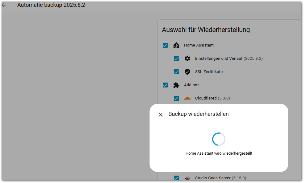

Die Wiederherstellung läuft gerade, bzw. Immer noch. Ist es normal wenn die Wiederherstellung fast 2 Stunden andauert? Das Rädchen dreht immer noch.
Zuerst gab es Pop-Up Hinweise, HA Verbindung wird getrennt usw., jetzt nur noch das abgebildete Fenster und drehendes Rädchen.
Wenn sich die Wiederherstellung festgehackt hat und es nach Stunden nix neues gibt, darf man das Prozess abbrechen, oder kann das zur Komplikationen führen?
Ich habe dabei immer zwei Tabs mit der selben Adresse im Browser offen. Auf dem zweiten Tab drück ich ab und zu mal “refresh”, weil HA scheinbar nicht immer von selbst die fertige Installation anzeigt.
Also einfach Deine HA-Webseite in einem zweiten Tab aufrufen und gucken ob etwas passiert ist. 2 Stunden ist echt viel zu lang.
i.d.R. stellt man erst HA her und in einem 2. Schritt dann die Add-ons, soll so schneller gehen.

Danke Roberto, in der Tat. die zweite Session hat gezeigt es ist tatsächlich gelaufen.
Ich hätte noch Stunden das drehende Rad beobachten können :slight_smile:
Meine Z2M Liste ist wieder befüllt. Uff.
Nur stelle ich gerade fest, dass der kaputte Plug, den ich aus Z2M gelöscht habe um ihn dann wieder in Betrieb zu nehmen ist nicht vorhanden. Vermutlich hätte Back Up ich eine Woche früher nehmen sollen.
Inwiefern aus Eurer Erfahrung kann es sein, dass das Löschen eines Routers es zum Crash vom Koordinator führen kann?
Ich habe nun alles wieder zurück, leider das Problem mit dem Anlernen neuer Geräte in Z2M auch.
Wie kann ich die Diagnose ordentlich angehen, um das Problem einzugrenzen
Jim hat die Veränderung der Dongle Konfiguration erwähnt.
Meine Momentane ist:
Soll ich Port auf den aus “System->Hardware” und Adapter auf zstack anpassen?
Danke Euch
Moin
Sollte eigentlich nicht passieren und ist mir selbe so auch noch nicht passiert. Ich habe hier schon häufiger irgendwelche Router (Plugs) aus dem Mesh entfernt und wieder hinzugefügt, ohne das dabei ein Sonoff Dongle-P, oder mein aktueller SLZB-06, “gecrasht” ist. Aber wie heißt es so schön: Ausnahmen bestätigen die Regel. :slightly_smiling_face:
Da brauchst Du jetzt nachträglich und manuell nichts anpassen, weil der Eintrag zstack für Deinen Dongle-P in Deiner Z2M configuration.yaml ja auch vorhanden sein sollte.
Den Port kannst Du auf die ID ändern, musst Du aber nicht zwangsweise. Ein ID-Eintrag wie z.B.
/dev/serial/by-id/usb-Silicon_Labs_CP2102N_USB_to_UART_Bridge_Controller_ceb3563b31233eb118f9b194f3d98b6d1-if00-port0
statt dem /port/ttyUSB0, hat den Vorteil das der Dongle dann unabhängig von dem verwendeten USB-Port am verwendeten HA Host ist. Sprich Du könntest ihn dann auch in einen anderen USB-Port stecken und er würde weiterhin unter HA erkannt und funktionieren. Wenn Du den Port ändern willst dann direkt unter der Z2M configuration.yaml, sprich da und so.

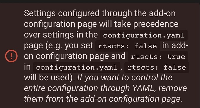

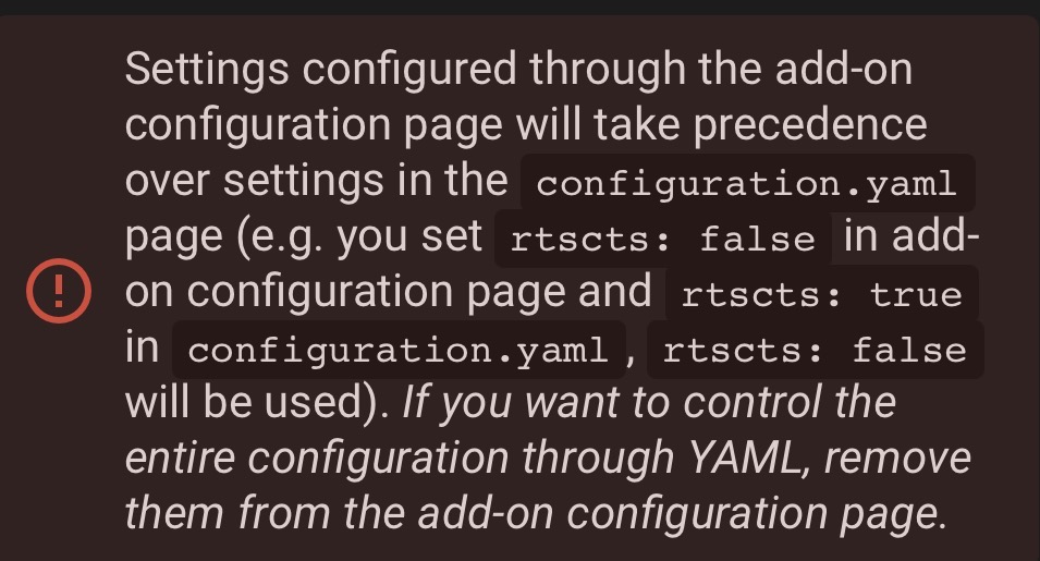

Wenn Änderungen in der configuration.yaml vorgenommen werden, dann aber bitte folgenden Hinweis beachten. Sprich man sollte in der Add-on Konfiguration nichts parametriert haben.
Danke, wie ich das aber verstehe, ist diese Anpassung nicht zwingend für die Funktion erforderlich.
Habt Ihr eine Idee was ich nachprüfen kann wegen des Problems mit dem nicht funktionierenden Paaring der Geräte?
Ich prüfe, was in config yaml drin sreht wenn uch wieder am PC bin.
Das Bild habe ich aus Konfiguration im Z2M Addon gemacht. Sollten sich die Angaben dort und im yaml File nicht decken?
Danke und VG
