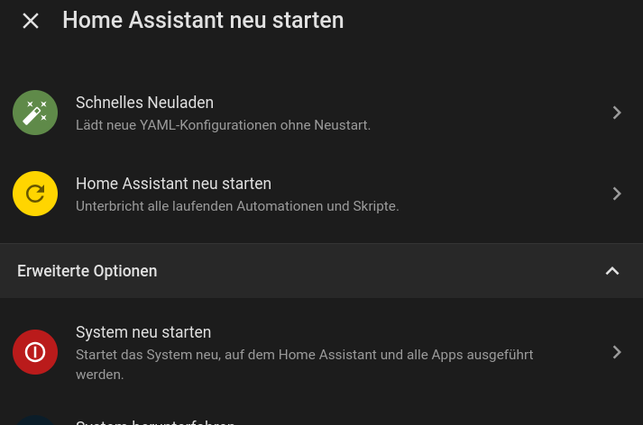

Das System neu starten hat leider nicht geholfen - Herzlichen Dank trotzdem für deinen Beitrag!!

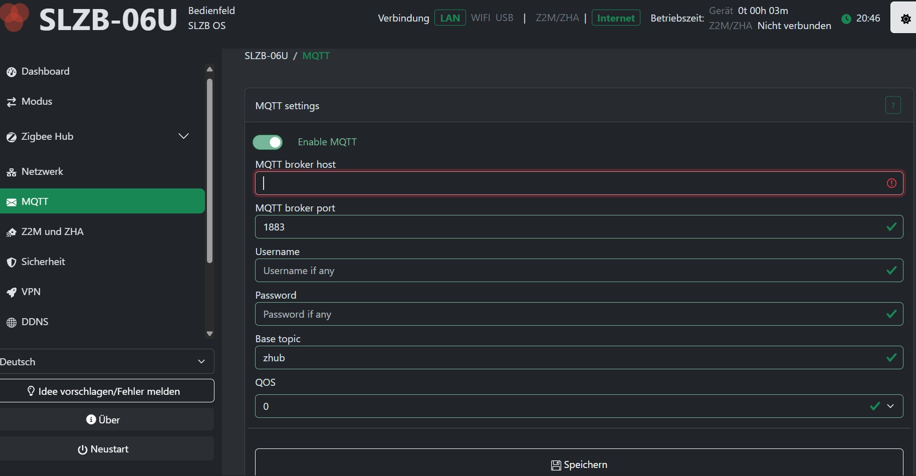

Auf der WebOberfläche des Sticks gibt es einen Reiter MQTT, muss dieser angeschaltet sein und was muss ich dann bei MQTT Broker host eintagen? Oder hat dies damit nichts zu tun?

Ich hab HA komplett neu gestartet, die IP stimmt die eingetragen ist, ich hab auf die Weboberfläche des Sticks Zugang, der Stick bekommt den Strom über das USB-Kabel vom Mini-PC und selbst ist er per LAN-Kabel mit dem Router verbunden. Genauso wie vorher als alles ging
Nur das jetzt das Protokoll so aussieht wie oben gepostet.

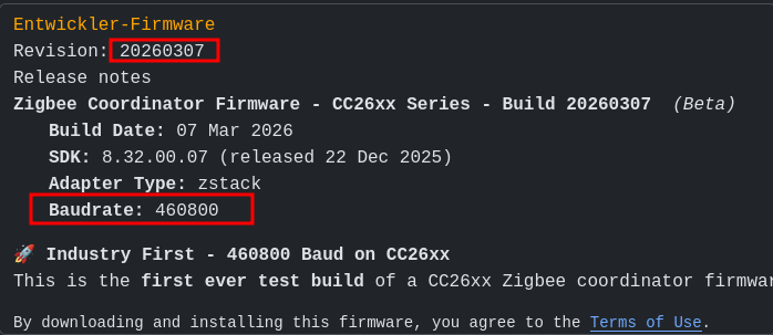

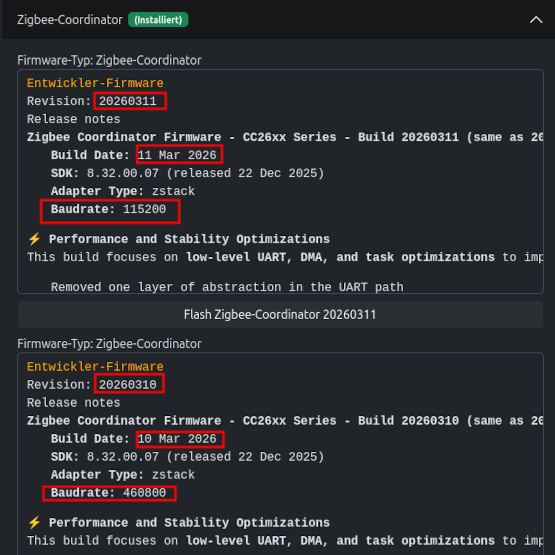

Wie man unschwer erkennen kann hast Du dann eine Baudrate von 460800 eingetragen
aber in Deiner aktuellen Z2M configuration.yaml steht scheinbar noch oder wieder
und genau das dürfte zu dem Problem führen. Um das Problem zu lösen musst Du entweder eine ältere Firmware installieren, bei der dann wieder eine Baudrate von 115200 genutzt wird, oder den Baudrate-Wert in der Z2M configuration.yaml auf 460800 ändern. Ob die von Dir genutze Dev.-Firmware jetzt stabil mit Z2M funktioniert und ob Du dann eher wieder eine ältere Firmware-Version nutzt, oder es mit der jetzt genutzten Firmware und 460800 versuchst, musst Du selber sehen. Ich kann zu der Dev.-Firmware und deren Stabilität nichts sagen, weil ich keine Dev.-Firmware-Version nutze.
Das Thema mit der Änderung der Baudrate in der Firmware hatten wir z.B. auch schon mal hier:

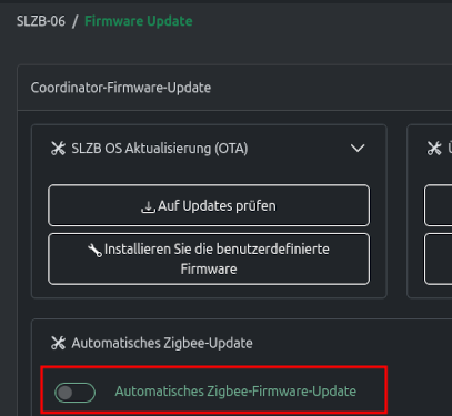

Edit: Ich habe bei meinem SLZB-06 jetzt selber mal nachgeschaut was mir dort für Zigbee Firmware-Versionen angeboten werden. Am 10.03.2026 gab es dort eine Firmware mit einer Baudrate von 460800 und am 11.03.2026 dann wieder eine Firmware mit einer Baudrate von 115200. In den Release Notes wird nichts dazu erwähnt.
Entweder gab es also irgendein Problem mit der 460800 Baudrate, oder die 115200 Angabe bei der Version vom 11.03.2026 stimmt nicht, oder was auch immer. :rofl: Wie bereits geschrieben muss dann jeder User, der eine Entwickler-Firmware nutzt oder nutzen will, mal selber testen und zusehen was jetzt wie zutrifft.
Danke Dir Jim für Deine Ausführungen,
als ich die Tage zuvor probiert habe als es nicht klappte, hab ich auch wieder die Firmware auf eine offizielle genommen und auch die Bautrate runter genommen, so wie es mir auch die Weboberfläche vom Stick anzeigt.
Warum auch immer ging es dann ja mit der Yaml, die ich gestern gepostet habe. Leider seit gestern dann diese Fehler, die man im Protokoll findet. Also offizielle Firmware ist drauf und auch die Daten für die Yaml sollten stimmen, da aus der Weboberfläche genommen. Werd nochmal Z2M platt machen. Doof nur, dass dann wohl wieder die Geräte verbunden werden müssen und auch die Verbindung zur Alexa Sprachsteuerung neu gemacht werden muss.

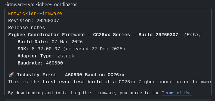

Ihre aktuelle Firmware-Revision: 20260307 - die hab ich seit dem das System lief drauf.

Edit zu Deinem Nachtrag. Das bei dieser Firmware 20260307 dann ebenfalls eine Baudrate von 460800 genutzt wird hast Du aber gesehen, oder?
Also welche Firmware nutzt Du jetzt? Die Version 20240710 weil Du ja schreibst
oder weiterhin die Entwickler-Version 20260307 weil Du ja auch schreibst:
Ich hab jetzt die älteste und einzige nicht Entwicklerversion installiert, hab Z2M und MQTT deinstalliert und nochmal neu installiert nach deiner Anleitung. Jetzt startet Z2M wieder und die Geräte sind auch alle noch drin, nur die Empfangsqualität ist ziemlich viel schlechter als zuvor, aber das bekomme ich hoffentlich hin.

Ihre aktuelle Coordinator Firmware-Revision: 20221226
Die Ursache war zu 99 % die Baudrate :slightly_smiling_face: und das dann der entsprechende Eintrag in der Z2M configuration.yaml, mit der nicht das
sondern die Datei configuration.yaml unter homeassistant/zigbee2mqtt/configuration.yaml gemeint ist, dann nicht zu der installierten Firmware-Version gepasst hat. Entweder das Problem kam erst dann zum tragen weil HA nach dem Core Update einen Neustart gemacht hat und somit erst dann die zwischenzeitlich geändert Z2M configuration.yaml geladen wurde, oder Du hast evtl. das automatische Update bei dem SLZB-06U aktiviert und das nicht so eingestellt.
Dann könnte es theoretisch auch sein das sich der Dongle dann das Update auf eine Firmware mit Baudrate 460800 selbstständig geladen und installiert hat und es somit wieder nicht mehr zu dem dem 115200 Baudrate Eintrag in der Z2M configuration.yaml passte.
Warum Du Dir da jetzt eine Firmware-Version aus 2022 installiert hast und nicht die von mir genannte 20240710 - bei der es sich auch nicht um einen Entwickler-Version handelt - verstehe ich zwar nicht, aber so lange es jetzt damit läuft spielt das ja auch erst einmal keine Rolle.
