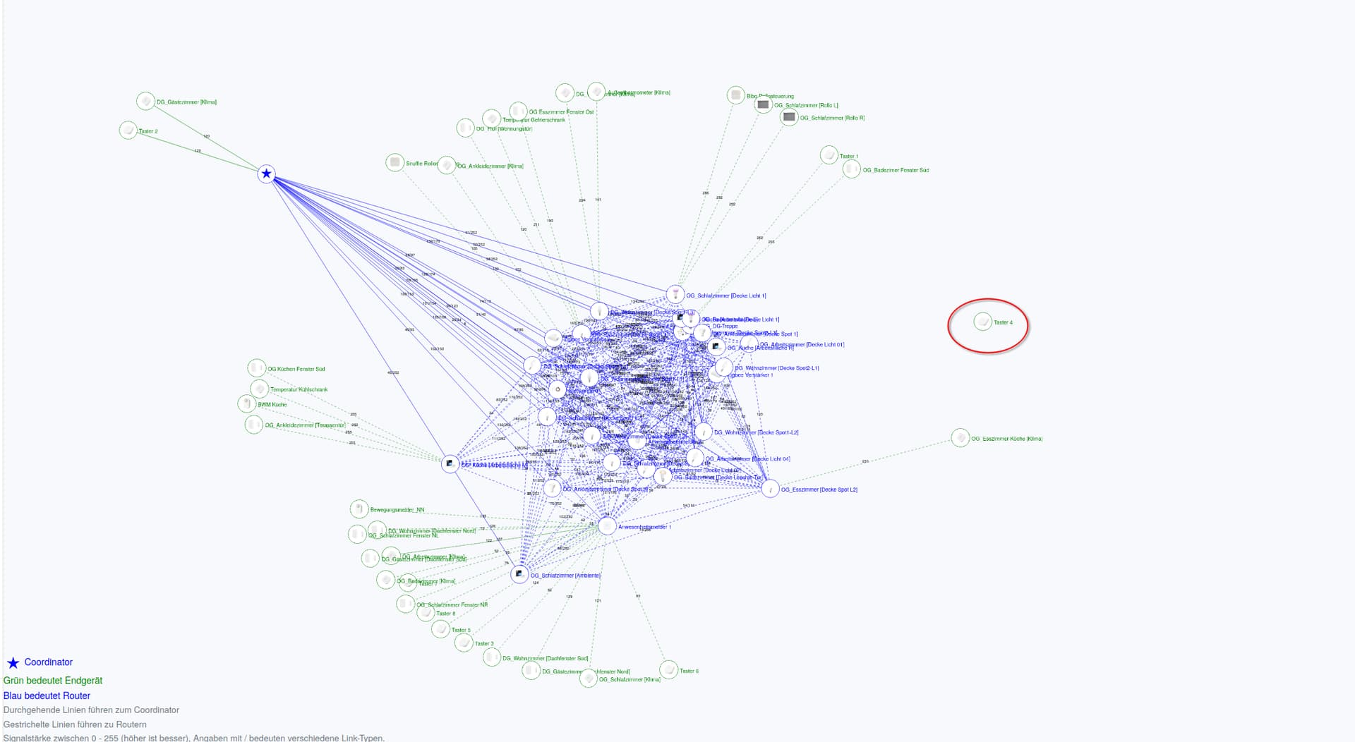

Ich scheitere allerdings schon am Anfang. Alle Tuya Steckdosen verbinden sich mit dem Coordinator Stick. Somit wird das Signal über die Etagen nach oben natürlich immer schlechter. Auch ein Anlernen nacheinander habe ich versucht. Also erst den Keller, dann das EG mit dem Keller, dann das 1OG mit dem EG anlernen.
Aber das geht leider nicht. Ich hänge mal ein Bild meiner aktuellen Verbindungskarte mit an. Vielleicht hat jemand eine Idee, woran das liegt ?

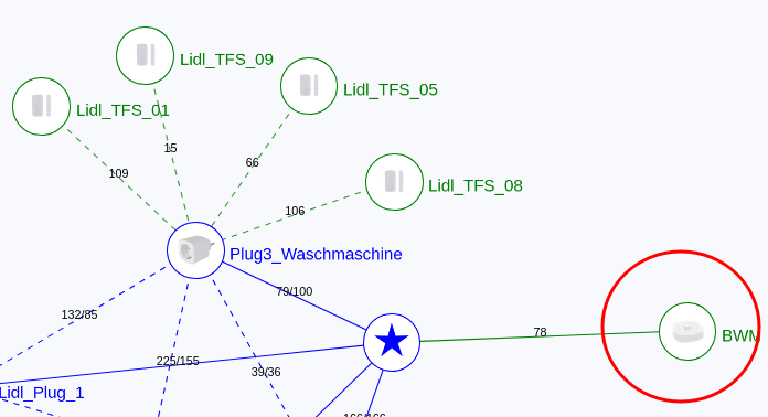

Was sind bei Dir nicht wirklich gute LQI-Werte? Erst ab einem LQI-Wert von unter 20 wird es schwierig bzw. schlecht.
Mal ein Beispiel von mir. Mein Sonoff Dongle-P ist im 1. Stock im Arbeitszimmer. Im Erdgeschoss sind 4 Zigbee Steckdosen.
Trotzdem ist der Bewegungsmelder (rechts im Bild), der sich im Erdgeschoss und ca. 4 Meter entfernt von der Plug3_Waschmaschine befindet, immer noch mit dem Dongle im 1. Stock verbunden. Der BWM macht auch keine Anstalten sich mit einer Zigbee Steckdose in seiner Nähe zu verbinden, einfach weil die bisherige Zigbee-Verbindung über den Dongle gut genug ist. D.h. es gibt auch gar keinen Grund da irgendwie eingreifen zu wollen oder zu müssen.
Auch kann es z.B. sein das sich der Fensterkontakt (Lidl_TFS_09 mit LQI 15) morgen mal über eine andere Zigbee Steckdose im Ergeschoss verbunden hat, obwohl die Plug2_Waschmaschine Steckdose die ist die ihm am nächsten ist.
Abgesehen davon würde ich auf die LQI-Werte die bei Z2M angezeigt werden, oder auch auf die Kartenansicht, nicht so viel geben. Daher alle Geräte anlernen und das Zigbee Mesh erst mal machen lassen.

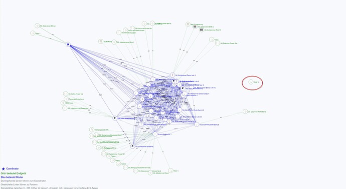

Selbst der eine Taster (rot) funktioniert, obwohl er anscheinend nirgends angebunden ist.
Hier sieht man ja sehr schön, dass es durchgezogene blaue Linien gibt und auch gestrichelte blaue Linien, wobei ersteres der direkte Weg zum Koordinator ist und die Router auch noch Wege zu anderen Routern aufbauen, das bedeutet Mesh, denn jetzt kann ein Gerät sein Broadcast absetzen und welchen Weg es nimmt ist irrelevant, es nimmt nicht unbedingt den kürzesten weg durchs Mesh.

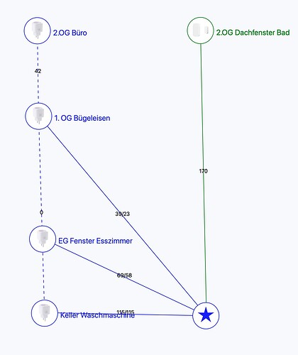

Also ich habe sich das Ganze mal “beruhigen” lassen. Das Ergebnis ist aber nicht gut.
Alle “Router” (Steckdosen) versuchen sich direkt mit dem Coordinator im Keller zu verbinden. Als Resultat haben nun die beiden im 1. und 2. OG die Verbindung komplett verloren. Siehe Bild. Da hat sich nichts im Mesh getan.
Ich würde halt gerne vorher wissen, ob ich ein Netz vernünftig über die Router erstellen kann. Erst dann würde ich alle anderen Lampen und Endpoint hinterher ziehen. Aber ich sehe auch, dass der Sonoff Stick kein wirklich toller “Verteiler” ist. Ich bekomme schon im Nachbarraum vom Stick nur noch einen LQi von ca. 50.

Versteh ich nicht. Du willst das Zigbee Netz testen und lässt alle wichtigen HUE Router weg. Spann doch erst mal das Netzwerk richtig auf, mit allen HUE Leuchten.
Du musst ja nicht gleich alles aus der Hue-Bridge nehmen aber nimm doch mindestens mal die Deckenlampen o.ä. mit ins z2m.

    • in meinem Bildchen von oben erkennt man, mit guten Augen :slight_smile: , dass jeder Router eine direkte Verbindung zum Koordinator hat, aber auch zu seinen Nachbarn.
Das, was Du willst, ist, dass Du genau eine Route, von einem Gerät zu einem anderen Gerät aufbaut, das ist genau das Gegenteil von Mesh.
Stell Dir ein Mesh wie ein Fischernetz vor, und jeder Knoten ist ein Gerät (Router), im Fischnetz hat jeder Knoten zu seinen Nachbarknoten eine Verbindung, wenn Du Dir dann noch überlegst, dass wenn mehr Geräte (Router) vorhanden sind, dann bekommst Du entweder ein Fischnetz, das ganz enge Maschen hat, oder eins mit größeren Maschen, dafür sehr groß.
