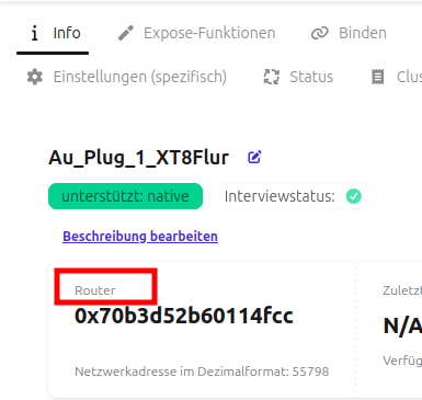

Ob die A7Z als Router - was sehr wahrscheinlich ist - oder nur als Endgerät arbeitet, kannst Du im WebGUI von Z2M sehen. Bsp. für einen Plug
Wenn dort Router und nicht EndDevice steht arbeitet die A7Z als Router im Mesh.

@Jim_OS ok, die werden tatsächlich als Router angezeigt, danke für den Hinweis.

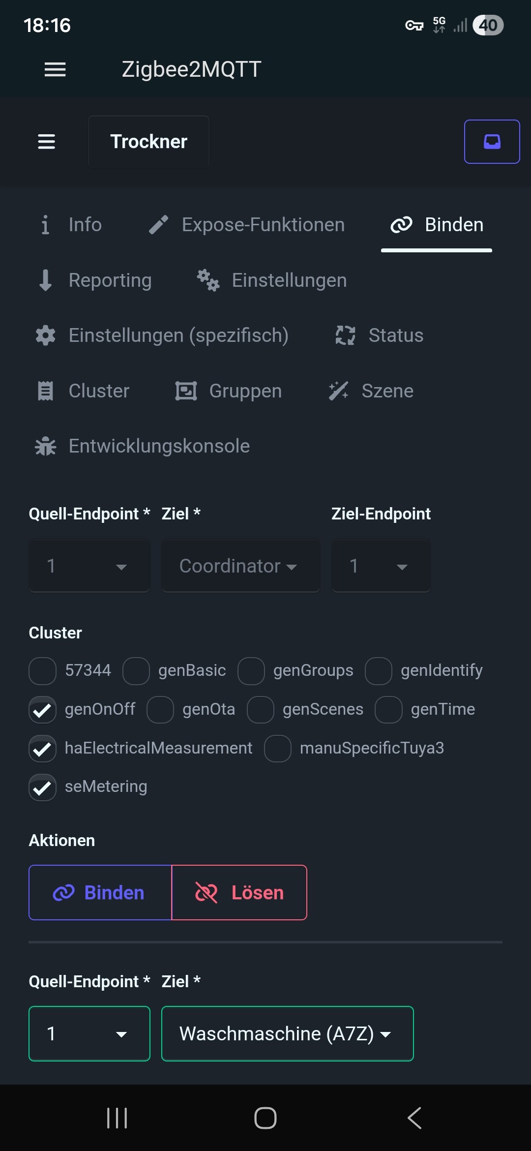

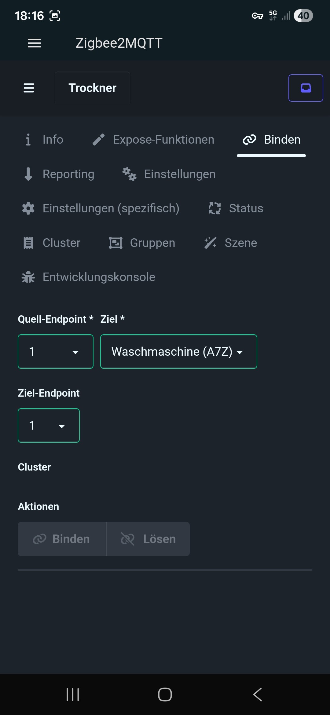

@Jim_OS Naja, für mich noch nicht so ganz. Wenn ich über Zigbee2MQTT versuche manuell den eine Steckdose zum anderen zu binden bekomme ich zumindest keine Cluster angezeigt und kann das auch nicht speichern.
Zusätzlich habe ich es auch wie oben beschrieben mit zwei anderen Geräten/Herstellern zur Steckdose versucht.
Oder verstehe ich die Funktion “binden” einfach komplett falsch?

Nein im Prinzip ist die Funktion “Binden” schon das was Du darunter verstehst, aber üblicherweise “spielt” man mit der bei einer Ersteinrichtung von Z2M und Geräten, erst einmal gar nicht herum, sondern man überlässt das finden von irgendwelchen Routen und das binden von irgendwelchen Geräten, kompl. Z2M. Auch wenn @Pelle hier als seine Erfahrung mit der A7Z gepostet hat

Nur noch mal zur Funktion “Binden”:
Das ist das direkte verknüpfen von beispielsweise eines Tasters mit einer Lampe, wo dann eben das Ein-/Ausschalten ohne Z2M und/oder Smarthome direkt funktioniert. Dies hat nicht wirklich was mit ZigBee-“Permit join” bzw. -“Beitritt erlauben” zu tun.
