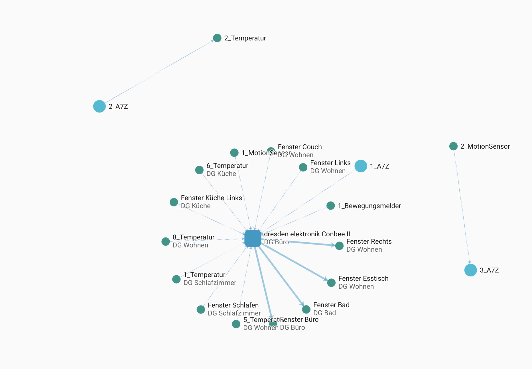

So ich melde mich nochmal. Habe mir zum Test jetzt mal noch 3 Nous A7Z Steckdosen bestellt und installiert. Eine im selben Stockwerk wie der Conbee Stick (die 1), die Zweite im Treppenhaus einen Absatz tiefer und die dritte ebenfalls im Treppenhaus (2 Absätze tiefer). Über 2 und 3 habe ich jeweils einen Temp und einen Bewegungssensor gekoppelt. In der Übersicht werden sie wie im Screenshot zu sehen angezeigt, Werte liefern sie aber nur sporadisch und sind auch mal ein paar Stunden nicht verfügbar. Das ist schon irgendwie doof.
Mit ein paar Router Geräten ist es nicht getan!
Damit hast Du noch lange nicht ein flächendeckendes und stabiles Mesh aufgebaut.
Je nach baulichen Gegebenheiten 1 bis x Router pro Raum. Ein gesundes Router zu Endgeräte Verhältnis wäre 1:1

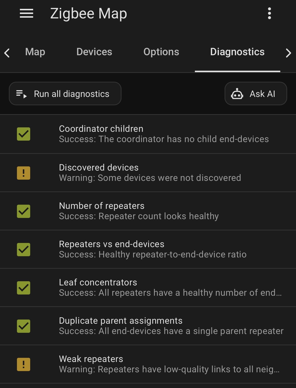

Installierende Dir mal ZigBee Map aus dem HACS und führe mal die Diagnostik aus.

Aber Du kannst Dir ja leicht selbst ein Bild von machen. :wink:

Naja, ich hatte gehofft, wenn du das vorschlägst, dann sollte es auch einen Mehrwert gegenüber der mitgeliferten Karte bringen. Mein Kurztest gerade eben ergab: Lohnt sich nicht für mich mich. Ist an sich die gleiche Karte, man kann es nur besser bunt machen.
Es ging ja in erster Linie um die Diagnose Möglichkeiten und nicht nur um die Karte. :wink:
Okay, verstanden. Vielleicht hilft es dem Themenstarter.
