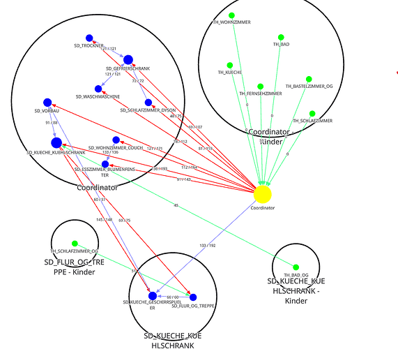

Ich habe jetzt ca. 36 Stunden folgendes Bild.
Grün sind ausschließlich die Temperatursensoren.
Kannst Du mit evtl. das Bild für mein Verständnis etwas besser erklären?
Ich verstehe es so, dass die roten und lila Linien sozusagen das Mesh darstellen (Verbindungen zwischen Koordinator und allen Routern, wer mit wem kommuniziert). Die grünen / türkisen sind die nicht routingfähigen Geräte und zeigen an welchem Knoten im Mesh diese verbunden sind.
Ich denke nun, dass zum Beispiel die Temperatursensoren fast alle am Koordinator hängen. Mit dem Ergebnis, das zwar alle angelernt werden konnten, aber die Verbindung so schlecht ist das teilweise keine Werte übermittelt werden können.

es gibt eine Legende, die Dir erklärt, was welche Farbe im Diagramm darstellt :wink:

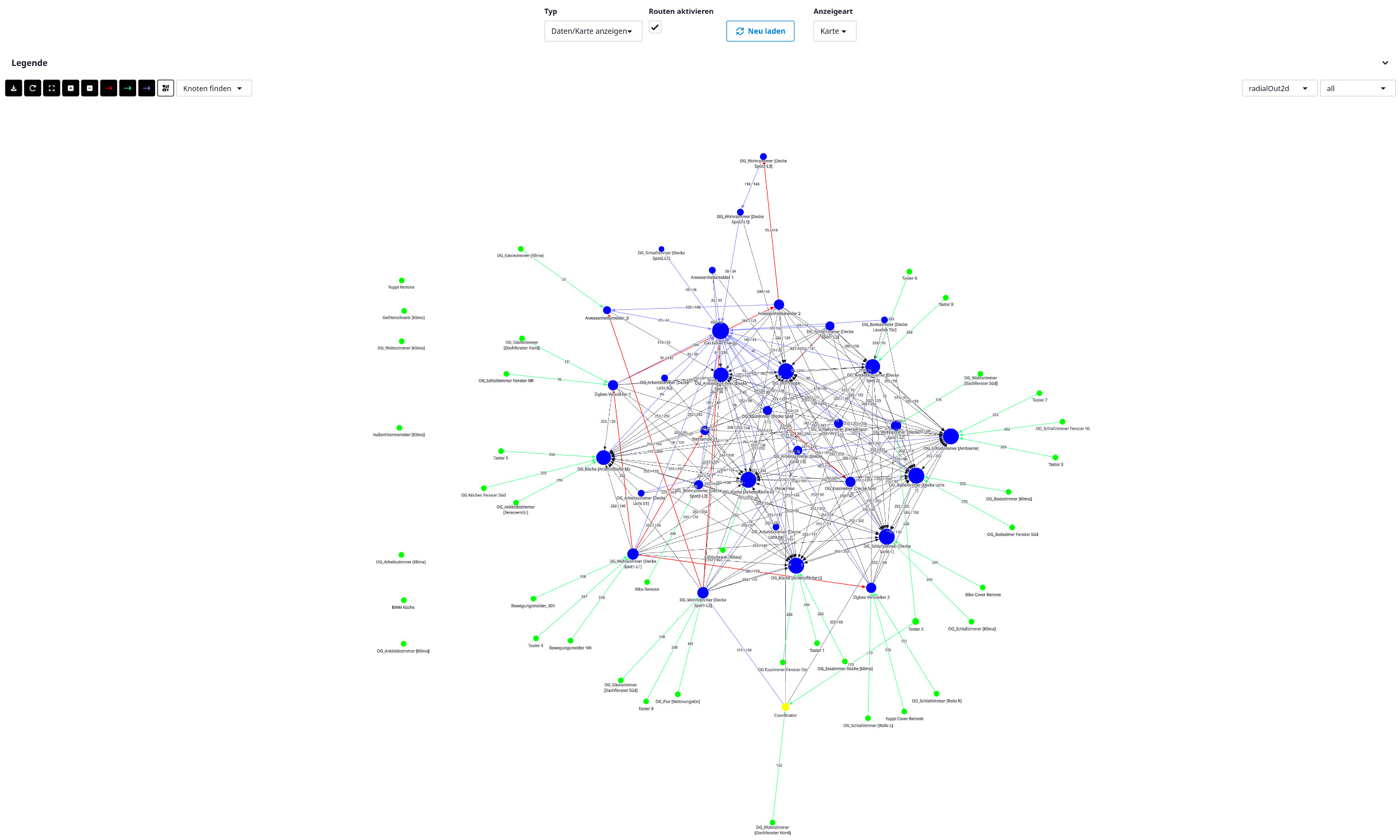

Wie man bei mir sieht, haben die auf der linken Seite aktuell keine Beziehung zu irgendwas, funktionieren aber trotzdem.
Die Grafik und die LQI Werte sind nur dazu da um Menschen in den Wahnsinn zu treiben, damit sie sich mit Dingen beschäftigen, die nichts bringen und nur Zeit kosten, wenn man wirklich Probleme hat, etwas nicht funktioniert, kann man sich das mal anschauen, aber auch dann werden diese Informationen nicht zu Lösung beitragen.
Da die Grafik auch nur ein statisches Konstrukt ist, das nur zu dem Zeitpunkt der Erstellung passte, wie auch der LQI Wert.
