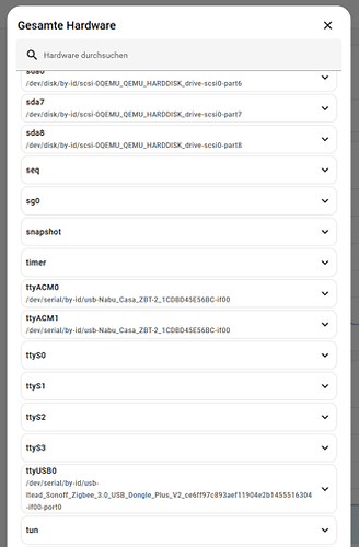

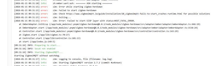

Liebe Gemeinde, ich habe mir für z2m extra einen neuen Zigbee-Adapter Nabu Casa ZBT-2 gekauft und installiert, da es mit dem vorhandenen Sonoff Stick zu Problemen mit ZHA kam.
Ich habe alle Tutorials die ich gefunden habe nachgestellt, aber Z2M verweigert den Start. Hat Jemand einen Tipp für mich?

Wenn das beachtet wurde sollte die Ersteinrichtung per Z2M Onboarding-Prozess eigentlich auch funktionieren. Mehr kann ich dazu aktuell nicht sagen/schreiben, auch weil ich auf Deinem ersten Screenshot nichts erkennen kann und der zweite Screenshot auch gekürzt wurde. Ein Protokoll(auszug) sollte hier im Forum auch damit/darüber

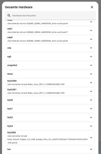

Edit: Nur als Anmerkung. In Deinem dritten Screenshot sehe ich immer noch einen Sonoff Dongle-E der dort eingebunden ist. :wink: Außerdem hoffe ich das Du ZHA, wenn Du das vorher genutzt hast, jetzt auch deaktiviert hast wenn Du Z2M installieren und nutzen willst. Falls ZHA noch aktiv sein sollte funktioniert das eh nicht. Es sei denn Du wolltest oder würdest jetzt beide Dongle nutzen, sprich einen für ZHA und einen für Z2M. Aber dann müsstest Du hier jetzt erst einmal genauer beschreiben was Du da jetzt wie machen willst und was Du jetzt wie und wofür eingerichtet hast.

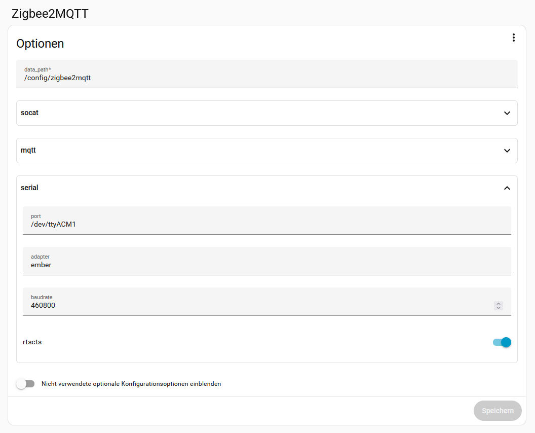

besten Dank für die schnelle Antwort. Ich bin hier noch unerfahren, was die technischen Details angeht, habe aber das Problem inzwischen mit der try-and-error-Methode lösen können. Mit der Konfiguration im Screenshot hat es dann funktioniert!

Ok, also lag es vermutlich daran das Du rtscts nicht aktiviert hattest. :slightly_smiling_face: Das Du da vorher die ID-URL in dem Pfad genutzt hast - wenn ich das so halbwegs in Deinen ersten Screenshot erkennen kann - sollte eigentlich nicht zu dem Problem geführt haben.
