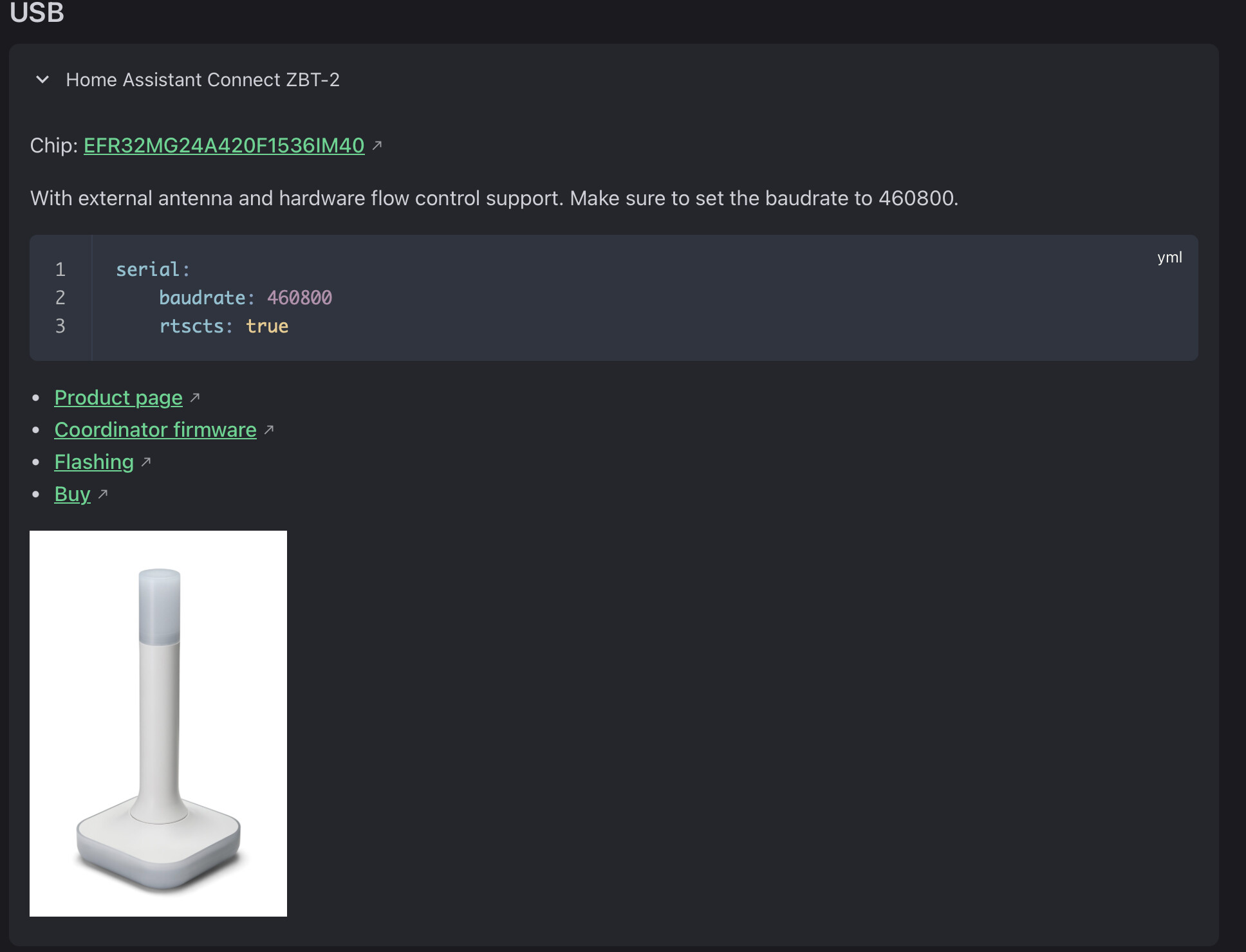

probiere mal die Firmware direkt über die Nabu Casa Tool Box zu flashen (direkt am PC über Chrome/Egde):
Home Assistant Connect ZBT-2 – Device Toolbox
so hat es bei mir dann funktioniert.

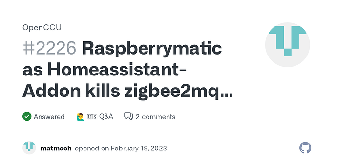

Hast Du den Adapter auch richtig Konfiguriert?
EDIT:
Da gabs es mal was:
Auf der Onboardingseite? Ja sollte passen! mit Ember, USB-Port ausgesucht und Baudrate etc.
Es war diese eine Zeile die ich einfügen musste im CuxD => TTYPARAM=NONE
