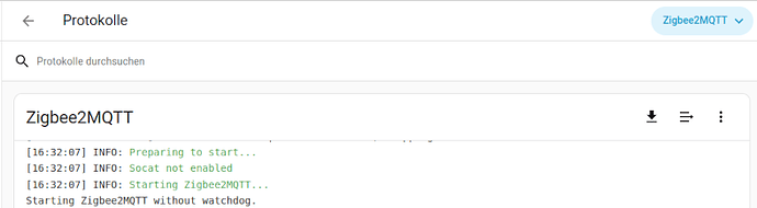

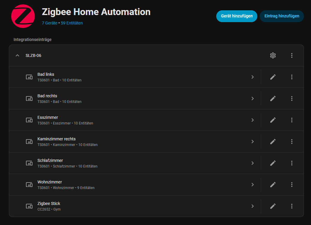

Wenn es um Z2M geht und Du hoffentlich nicht auch noch ZHA am laufen hast, dann solltest Du mal das Protokoll von Z2M posten. Sprich das was bei Dir da steht.
Falls Du allerdings irgendwie Z2M und ZHA parallel laufen haben solltest, dann brauchst Du Dich nicht wundern wenn Du ggf. irgendwelche Probleme hast. Wenn Du Z2M nutzen willst darf ZHA nicht auch noch aktiv sein.

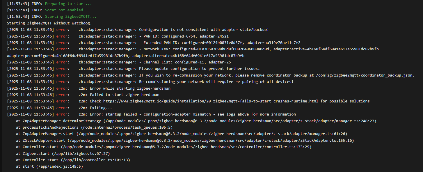

So sieht mein log aus
OK dann gilt, wie bereits geschrieben:
Also entweder ZHA und kein Z2M oder umgekehrt, aber nicht beides gleichzeitig.
also am besten dann ZHA deinstallieren oder wie deaktiviere ich es sonst Gruß Olaf
Da Du ja aktuell bei Null anfängst: ZHA und Z2M entfernen und dann auch den Z2M Ordner (oder halt nur der Dateien darin) kompl. löschen. So wie ich es hier am Ende des Posting (Anm.: Sollte es ggf. doch ein Problem bei der Z2M Installation gegeben haben und man möchte noch einmal kompl. bei Null anfangen, …) beschrieben habe.
Nach dem Reboot von HA wird ZHA vermutlich wieder den SLZB-06 finden und Du wirst gefragt ob Du den und ZHA einrichten willst. Da klickst Du dann auf ignorieren (oder wie auch immer das jetzt bei ZHA heißt), sodass ZHA nicht wieder installiert wird.

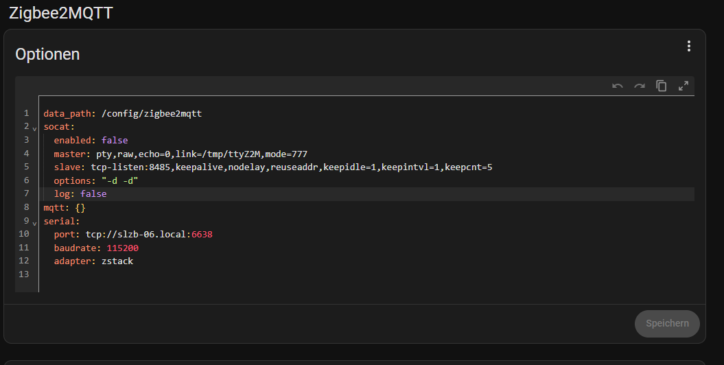

Im Anschluss kannst Du dann Z2M per Z2M Onboarding kompl. neu einrichten. Aber das hast Du ja wohl schon mal gemacht. Dein Eintrag in dem Z2M Screenshot sehen für den SLZB-06 so weit passend aus.
