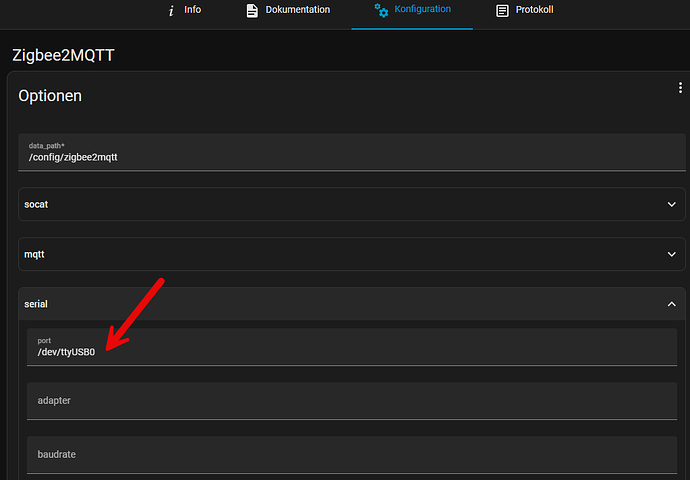

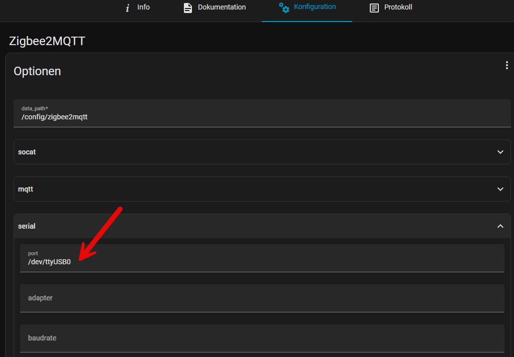

Im Video wird gesagt, man solle den Gerätepfad des Zigbee Dongles eingeben. In einem anderen Video (https://www.youtube.com/watch?v=E_eVpmCrBZI) wird aber davon geredet, man müsse die GeräteID (die lange) eingeben. Bei mir funktioniert beides nicht. Ausserdem sehe ich die Maske, die ich sehe, so in keinem Video.
So sieht die Maske bei mir mit dem ausgefüllten Pfad aus:
Im Protokoll nach dem Starten erscheinen nur die paar wenigen Zeilen, ich denke, das wurde so nicht korrekt gestartet?

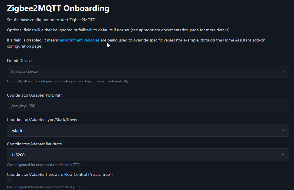

Und beim Anschauen erscheint nur immer die Onboarding Seite, da kann ich das Device gar nicht auswählen. Muss ich das auswählen? Hab ja den USB-Port bereits eingetragen.

Danke dir. Das hat geholfen. Der einzige Fehler in der alten Doku von Simon war, dass man vor dem ersten Start von zigbee2mqtt zuerst in der config rumschrauben geht. Somit konnte ich meinen Adapter nie auswählen. Aber so funktionierts jetzt. Jetzt kann ich mich ans Einrichten machen.

Fein das es geklappt hat. :slightly_smiling_face: Ja früher gab es den Onboarding-Prozess bei Z2M nicht und somit musst man einiges noch “zu Fuß” machen. D.h. alle Infos/Anleitungen/Videos zu Z2M, die nicht den Ablauf über den Z2M Onboarding-Prozess beschreiben, sind quasi veraltet und daran sollte man sich besser nicht mehr orientieren.
