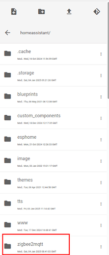

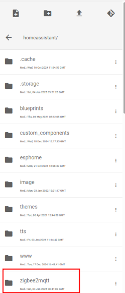

Nein sondern die Datei die @metallmanu bereits genannt hatte.
Diese befindet sich im zigbee2mqtt Ordner

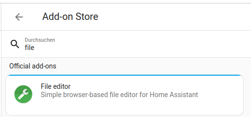

Um darauf zugreifen zu können installierst Du Dir am besten über den HA Addon-Store das File Editor Addon und richtest dieses ein.
HA_File_Editor
Dann den Inhalt der zigbee2mqtt/configuration.yaml mal hier posten.

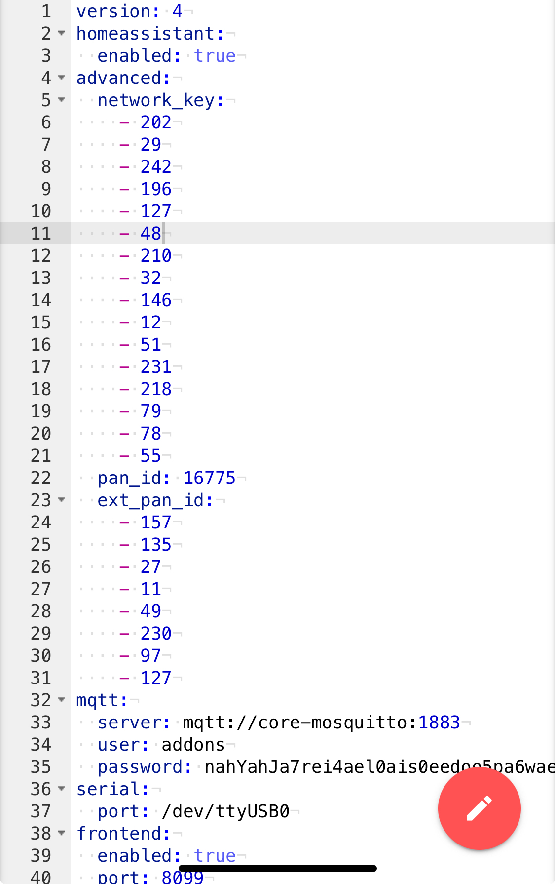

Danke :slightly_smiling_face: hier nun die Datei:
Das mit der Firmware….da muss ich mich erst einlesen, eventuell liegt da ja das Problem
Da fehlt mind. noch der Eintrag adapter: ember unter serial:. Aber lies Dich hier im Forum mal ein wenig in das Thema ein. Das Thema Z2M Konfiguration und evtl. Probleme damit, kommt hier gefühlt fast täglich vor. :laughing:
