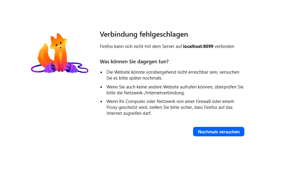

Auf Submit geklickt und…..
Der Fehler erscheint.
Nachdem ich wieder auf “Nochmals versuchen” klicke, erscheint wieder das Auwahlmenü (Foto 1)
