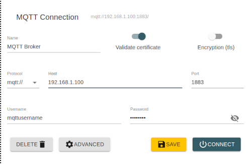

MQTT_Explorer
testen ob Du damit eine Verbindung zu dem MQTT Broker herstellen kannst. Sprich ob der MQTT Broker per eingerichteten Username und PW unter seiner IP zu erreichen ist.
vielen Dank für diesen Tipp,
Hallo an alle zusammen,
es hat mir keine Ruhe gelassen und ich habe es nochmal versucht. Es war erfolgreich, der MQTT Broker und der zigbee2mqtt LXC laufen und ich komme auch auf die Oberfläche des Zigbee2mqtt. natürlich fehlt hier nun alle Geräte. Wie kann ich hier nun mein Backup welches ich vorher unter Zigbee2mqtt angefordert habe und gedownloadet habe wieder einspielen ?

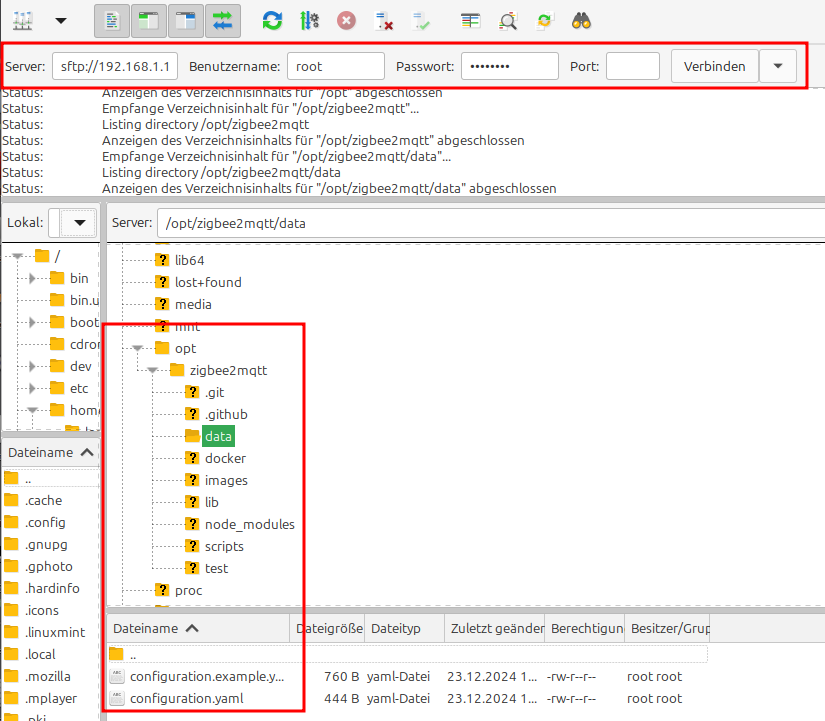

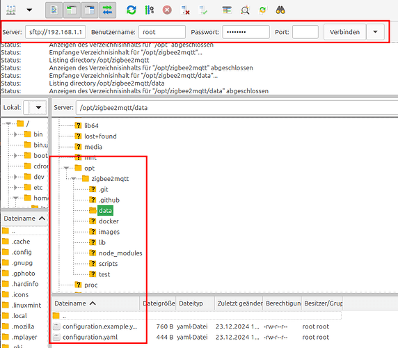

Fein das Du die LXC jetzt einrichten konntest. :+1: Das Thema Daten in LXC hochladen hatte ich ja schon mal kurz “angerissen”, denn dafür gibt es halt unterschiedliche Möglichkeiten
usw.
Aber vielleicht kennt hier ein User ja auch noch einen anderen Weg. Wie gesagt ist Docker oder LXC nicht meine Baustelle. :slightly_smiling_face:
Edit: Da sich die Frage zwischenzeitlich und vor dem erstellen meiner Anleitung hier, ja erledigt hatte und ich nicht weiß ob die von mir hier beschriebene Vorgehensweise so korrekt war, habe ich die Anleitung wieder gelöscht. U.a. in den von mir oben genannten Links sind ja mögliche Vorgehensweise beschrieben, sodass man ja selber schauen kann welche Vorgehensweise für einen selber dann ggf. die richtig ist und zum Erfolg führt.
So vielen Dank, ich habe es auf einem nicht eleganten, aber für mich akzeptablen Weg hinbekommen. Ich habe aus der alten Configurate.yaml die 61 ID´s mit den dazugehörigen Friendly Name und was sonst noch so dabei stand herum kopiert und in die neue eingefügt. nach dem Anlernen der einzelnen Komponenten hat er diese dann wieder genau mit den vorherigen Namen erkannt. War zwar etwas Anlernarbeit, aber hat super funktioniert und mein Homeassistant funktioniert nun wieder tadellos. nun kann ich den IO Broker auf Proxmox installieren und Parallel auf die Zigbee-Geräte zugreifen

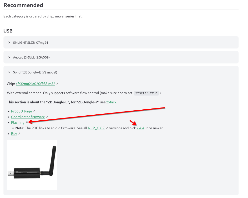

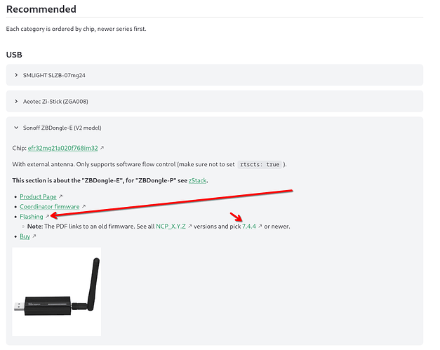

Der E-Dongle ist nicht zstack, sondern ember. Die Firmware des Dongle ist aber zu alt, deshalb läuft nur das veraltete ezsp.
Fazit: Firmware Update und auf ember stellen.
Das steht in der Dokumentation :wink:
Danke an @maxe und @Bernd für die Unterstützung! Ich habe den Stick nun (mit dem Sonoff-Flashtool) auf FW 8.0.2 geflasht. Wie vom Tool “angeregt”, habe ich beim ersten Start von zigbee2mqtt den Adapter auf “ezsp” belassen und dafür eine Fehlermeldung kassiert. Nach der Umstellung auf “ember” läuft’s aber leider auch nicht für mich bzw. meinen zigbee2mqtt. Ich habe folgende Ausgabe:
