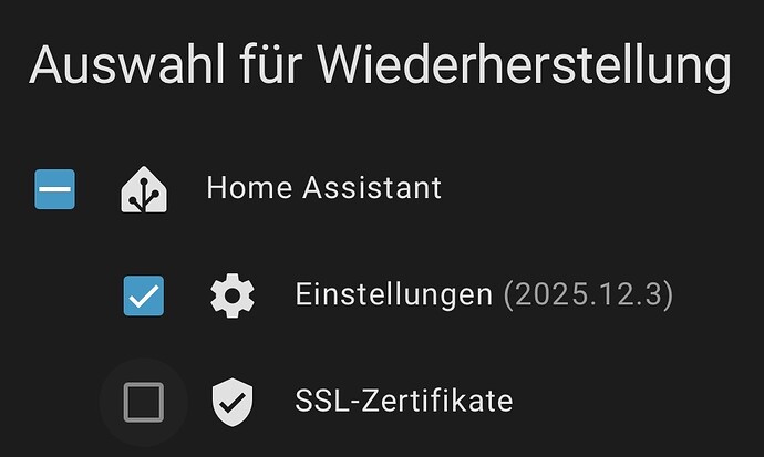

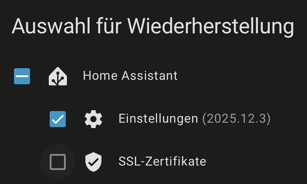

Also für Labels und Co ist nur ein full Backup wieder einzuspielen die einzige Wahl? Aber warum ist es nicht möglich gewisse yaml Dateien wie oben erwähnt einfach zu ersetzen? Ich nehme ja such so im täglichen Betrieb dort hin und wieder Änderungen vor und nach einem Neustart werden sie übernommen.
