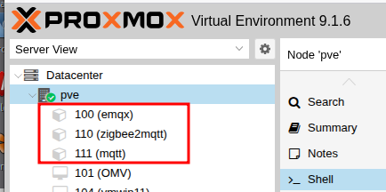

Dafür nutzt man unter Proxmox eigentlich keine VM sondern LXC und ja das haben schon viele User umgesetzt und nutzen das so und dafür findest Du hier im Forum dann auch div. Infos bzw. Erfahrungswerte.
