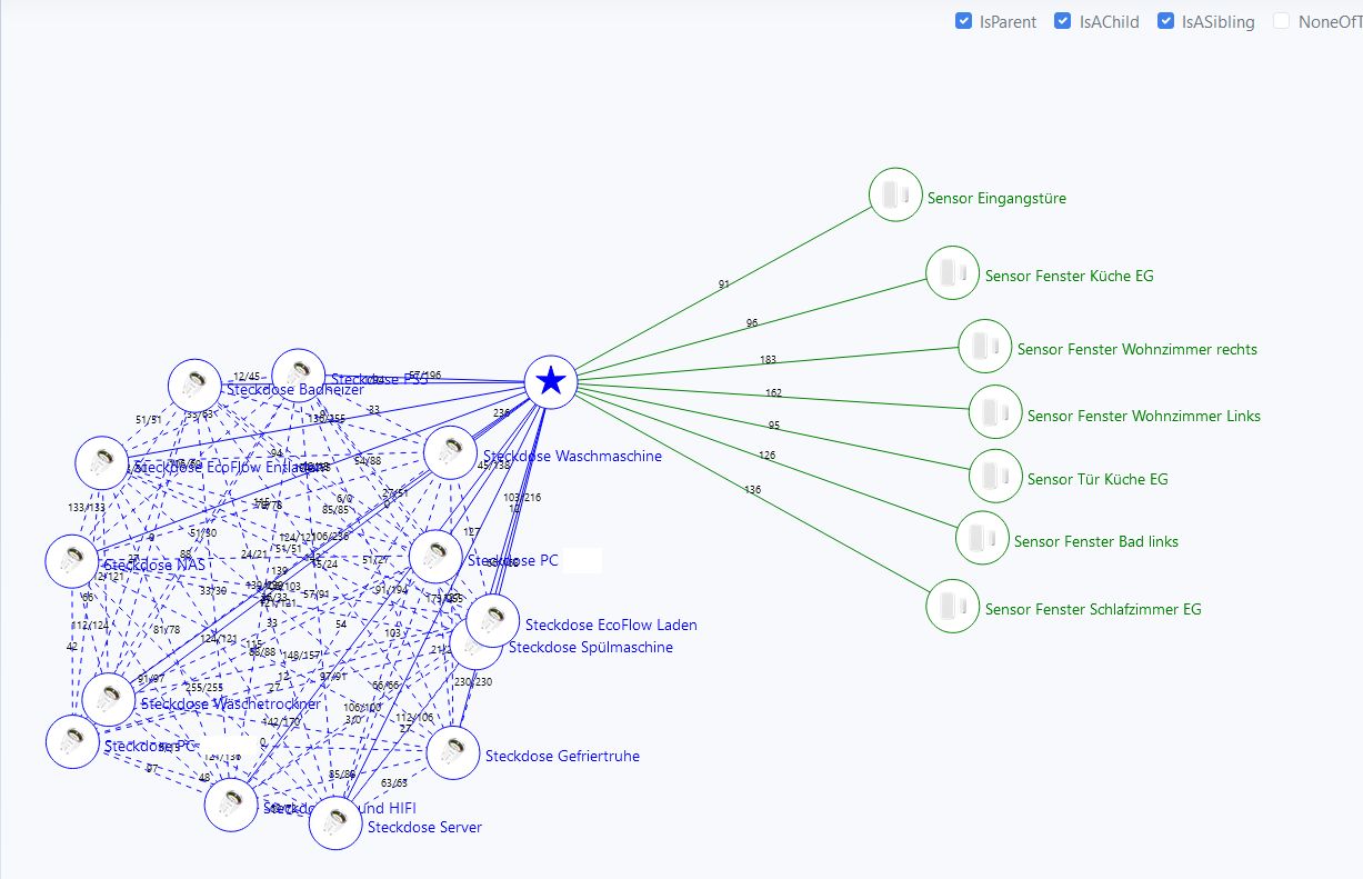

Jetzt kamen vergangene Woche einige Aqara Fenster/Türsensoren hinzu und direkt beim Pairing gingen die Probleme los. Ich hatte die Geräte versucht an den jeweiligen Fenster und Türen in Betrieb zu nehmen, ohne jeden Erfolg. Erst als ich die Sensoren direkt am Koordinator verbunden habe hat es geklappt. Nun ist es allerdings so dass z.B. der Sensor an der Eingangstüre nur sporadisch Werte übermittelt und für Automationen damit nutzlos ist. Auch die Sensoren der Küche übermitteln gelegentlich keine Werte (Alle haben hier einen LQI von meist unter 100) Das direkte verbinden hat allerdings zur Folge das jeder Aqara Sensor jetzt direkt am Koordinator hängt und nicht wie ich es mir eigentlich gewünscht hätte an der nächstgelegenden NOUS Steckdose und dieses Verhalten mit ensprechend schlechten LQI quittiert wird.
Hier ein Bild meines Mesh:
Ich hatte erwartet dass z.B. sich die Sensoren in der Küche mit dem Plug der Spülmaschine oder die vom Wohnzimmer mit dem HIFI Plug oder dem der PS5 verbinden lassen aufgrund der räumlichen Nähe. Dem ist aber nicht so und jetzt die alles entscheidende Frage: Hat jemand eine Idee warum das so ist und wie ich das wie oben beschrieben hinbekommen könnte?
Ist das evtl. nur eine Konfigurationsgeschichte innerhalb von ZigBee2MQTT?

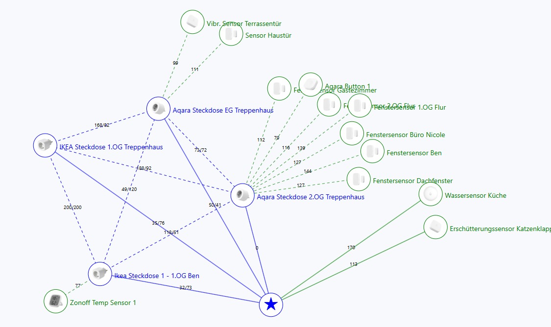

Edit: hier mal die Map:
Der Dongle ist dann ein Plus-P, der ist schon mal gut, aber laut nach deiner Schilderung und was die Karte (auch wenn die nur bedingt aussagekräftig ist) bestätigt, das du mehr Geld ausgeben müsstest. :wink: :smiley:
mit einem Dongle und 2 Repeatern lässt sich kein vernünftiges Netzwerk aufbauen, hier solltest du mehr Repeater, also Netzbetriebene Geräte wie Plugs, Aktoren und/oder smarte Lampen beschaffen. Ich würde aber erst mit einem Stockwerk oder auf Raum anfangen und dann länger warten bis sich das Mesh selber konfiguriert hat.
Auf den Etagen selbst sind die Sensoren nur wenige Meter von den Ikea Plugs weg. Völlig irre ist dabei, dass der Sensor fürs Dachfenster funktioniert und der ist nun eindeutig am weitesten weg vom Keller und ist aber direkt mit dem Sonoff Dongle verbunden und funktioniert.
Ich habe jetzt auch viel gelesen, das die Aqara Sensoren zickig sind. Ich bekomme heute noch 2 Aqara Plugs, mal sehen wie es damit läuft.

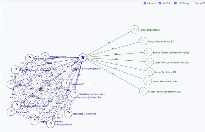

Was ich inzwischen ganz interesannt finde ist dass sich der Aqara an der Eingangstüre ohne ein Repairing meineseits einen anderen Router gesucht hat:
Das macht räumlich betrachtet absolut Sinn, ich versteh es nur nicht ganz dass der SEnsor an einer Eingangstüre sich einen neuen Zugangspunkt mit einem deutlichen schlechteren LQI (vergl. mein erstes Bild im Thread) und Sensoren die fast direkt neben der NOUS Dose sind verbinden sich weiterhin mit dem Koordinator der hinter mindestens 2 Wänden bzw. einer Bodendecke hängt - das soll noch jemand verstehen…
