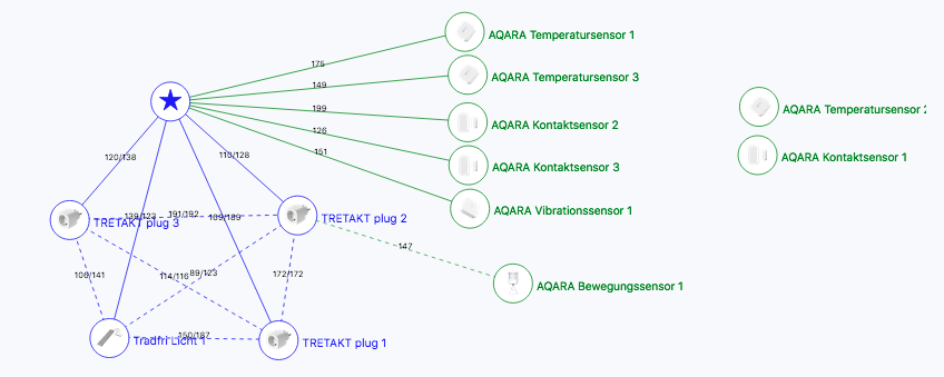

Der Nuc mit Stick befindet sich in der mittleren Etage. Ich kann soweit alle Sensoren erreichen außer die in den Randzimmern, z.B. Schlafzimmer (obere Etage andere Seite des Hauses). Ich habe daher versucht über Zigbee Steckdosen von Ikea, die meines Wissens als Router für das Netzwerk fungieren können (?), die Distanz zu verkürzen. Hier auch eine Skizze der Verteilsituation. In grün 2 Beispielsensoren.
Wie man auf der Verbindungskarte sieht, verbinden sich diese Sensoren mit keinem der Router und geben die Verbindung nach der Einrichtung direkt auf. Ich habe auch versucht die Steckdosen als Verbindungspunkte über das Anlerndropdown zu forcieren. Das hat allerdings ebenfalls nicht funktioniert.
Ich wundere mich, dass die Steckdosen auch grundsätzlich von keinem der Sensoren genutzt werden. Ich habe über mehrere Tage hier mehrere Stichproben gemacht, da dies ja auch nur eine Momentaufnahme ist.
Hat hier jemand eine Idee, wieso die Steckdosen ignoriert werden?

Die Aqara Sensoren sind ausgesprochene ZigBee Zicken. Sie suchen es sich aus, mit wem sie eine Verbindung eingehen wollen und mit wem nicht. Es ist richtig, dass Du diese am Einsatzort mit einem Router in der Nähe anlernen musst, sonst verlieren diese nach ein paar Stunden, spätestens Tagen die Verbindung. Der Ikea Plug scheint zumindest nicht zu den bevorzugteren Partner zu gehören. Oder die Entfernung ist zu groß
Also entweder die Aqara Sensoren ersetzen oder für zusätzliche/ andere Router Geräte sorgen, die sich mit den Aqara’s verstehen.
Meine wenigen Aqara Sensoren verstehen sich mit INNR Plugs und Leuchtmittel, mit Philips Hue Plugs und Leuchtmittel und mit den LED Controllern von Dresden Elektronik.

Aqara und Ikea verstehen sich imho nicht (gut), ich meine es auch hier öfter gelesen zu haben.
Versuch es mit anderen Plugs oder Leuchtmitteln, wie Osorkon schon geschrieben hat.
Ich habe Aqara Zigbee Steckdosen und Philips Smart Plugs verteilt. Erstere zeigt auch den Stromverbrauch und ist preiswerter. Zweiterer ist zu Hue Geräten kompatibler, so meine Erfahrung. Meine Aqara Sensoren arbeiten mit beiden.

Ja die Reihenfolge Koordinator → Router - Endgeräte habe ich eingehalten und auch nur da angelernt, wo sie sich final befinden.

Mit der Aqara Steckdose verbinden sich die Sensoren ohne Probleme. Es scheint tatsächlich daran gelegen zu haben.
Danke an alle für die Hilfe.
