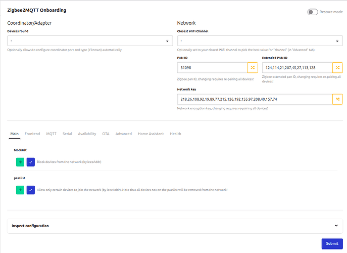

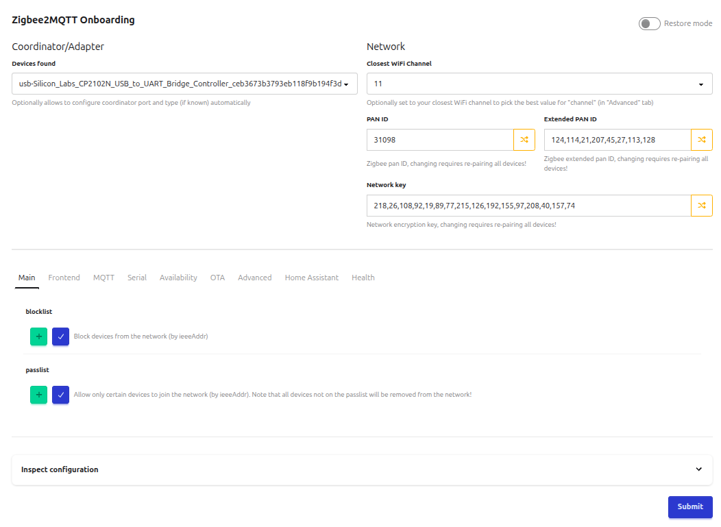

Nachdem man die Z2M App erstmalig installiert hat kommt jetzt dieser Z2M Onboarding-Screen.

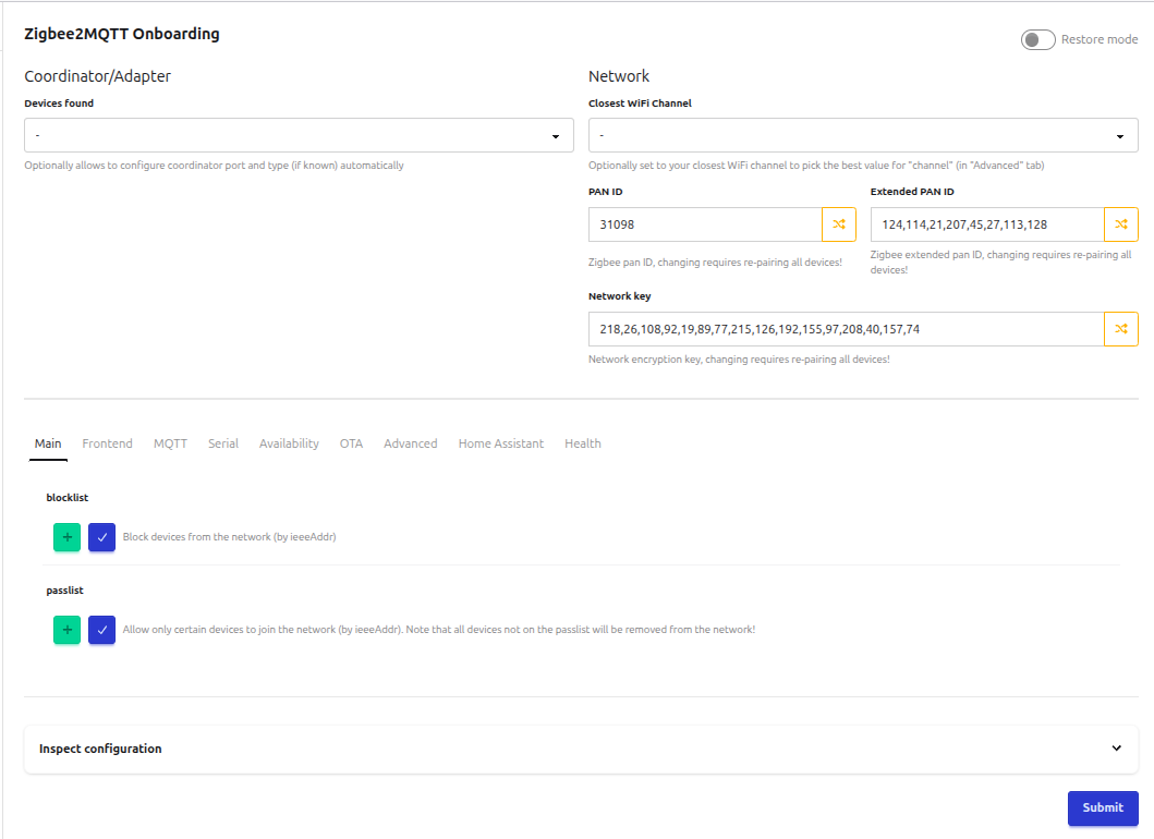

Wenn man dann bei Coordinator/Adapter den dort hoffentlich automatisch gefundenen Dongle ausgewählt hat (hier in dem Beispiel wieder einen Sonoff Dongle-P) und bei Closest Wifi Channel einen Kanal (hier bei dem Beispiel Kanal 11), sieht es so aus
Wenn man dann auf den Submit Button unten rechts klickt kommt jetzt der neue Screen mit dem Redirecting-Countdown

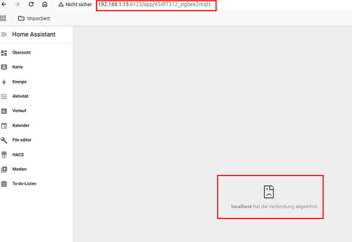

wobei dann - vermutlich aufgrund eines Bugs in der Z2M Version 2.9.2-1 - das Redirecting nach Zeitablauf nicht funktioniert. :laughing: Stattdessen kommt dann das

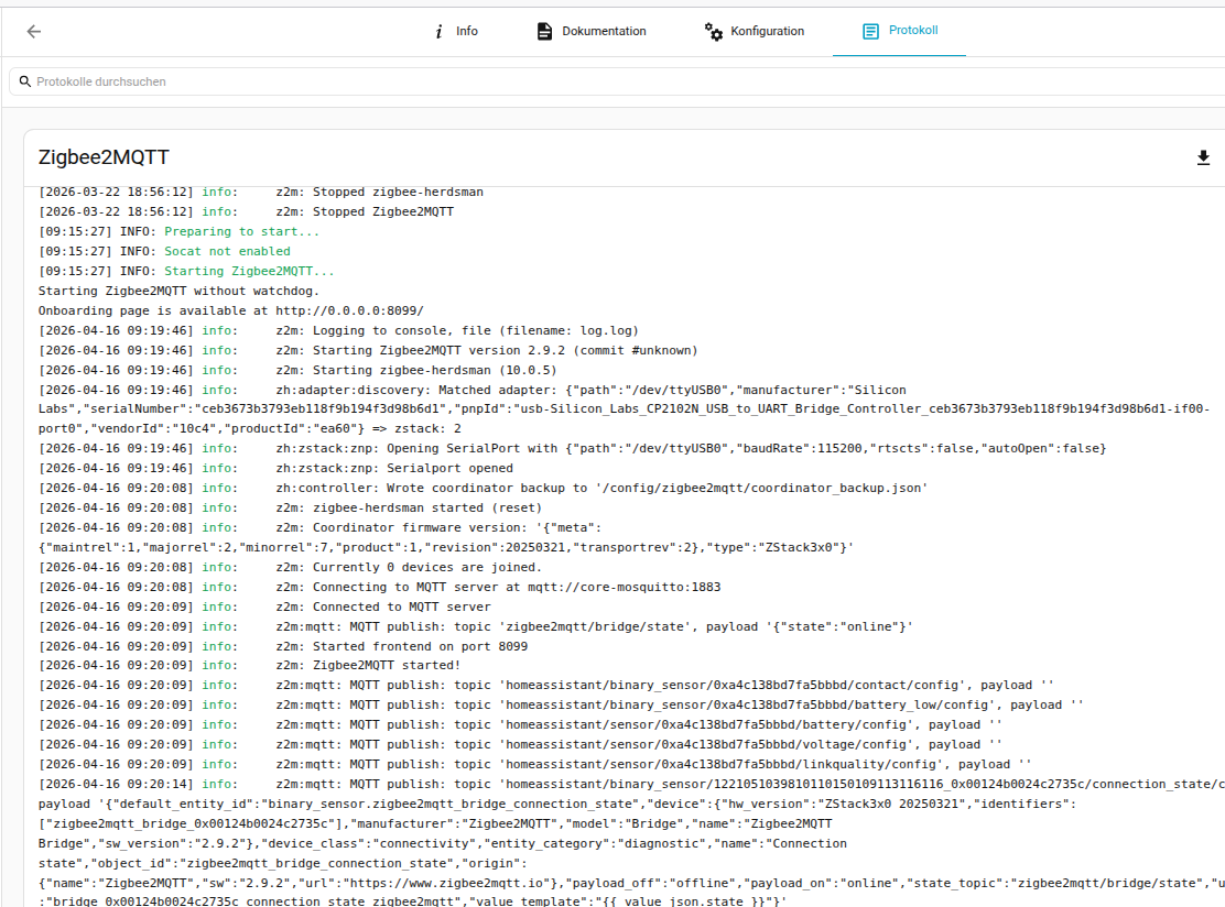

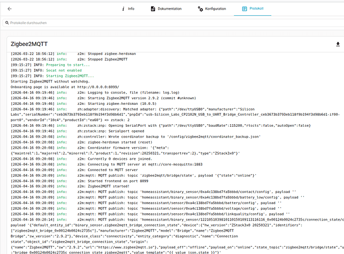

Falls es bei der Einrichtung von dem Dongle aber kein grundlegendes Problem gegeben hat ist Z2M trotzdem vollständig und richtig installiert. Das kann man erkennen wenn man mal einen Blick in das bis dahin erstellt Z2M Protokoll wirft und darin dann keine Fehlermeldungen auftauchen. D.h. das sollte dann so in der Art aussehen.

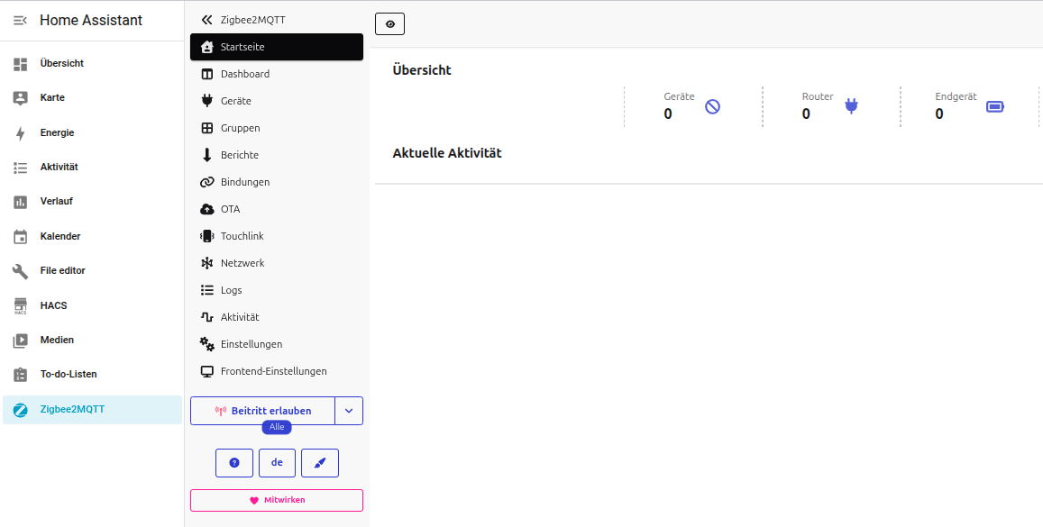

Wenn das der Fall ist kann man im Anschluss auch die Z2M Benutzeroberfläche öffnen, die dann wie üblich so aussieht.

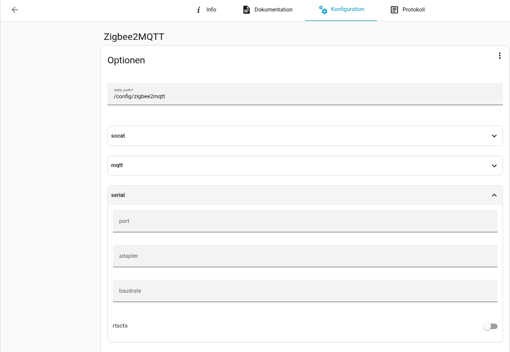

  1. Bei der Konfiguration von der Z2M App unter HA
    muss man bei einer Standard-Installation von Z2M keinerlei Einträge mehr vornehmen. Das macht der Z2M Onbaording-Prozess kompl. automatisch.

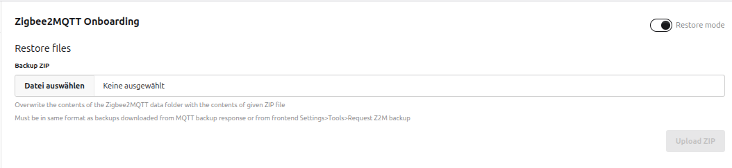

  2. Bei dem Z2M Onboarding-Prozess gibt es jetzt auch noch einen Restore Mode, dessen Screen dann so aussieht:
    Darauf gehe ich hier aber nicht weiter ein.
