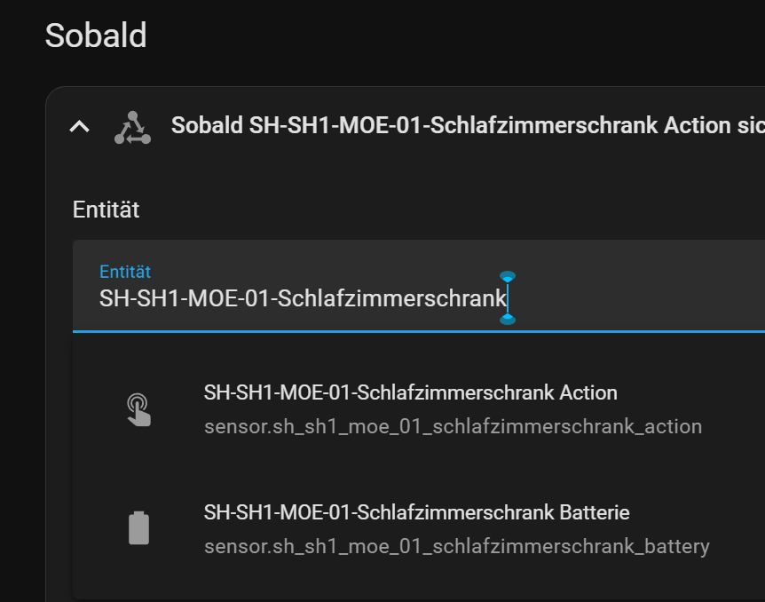

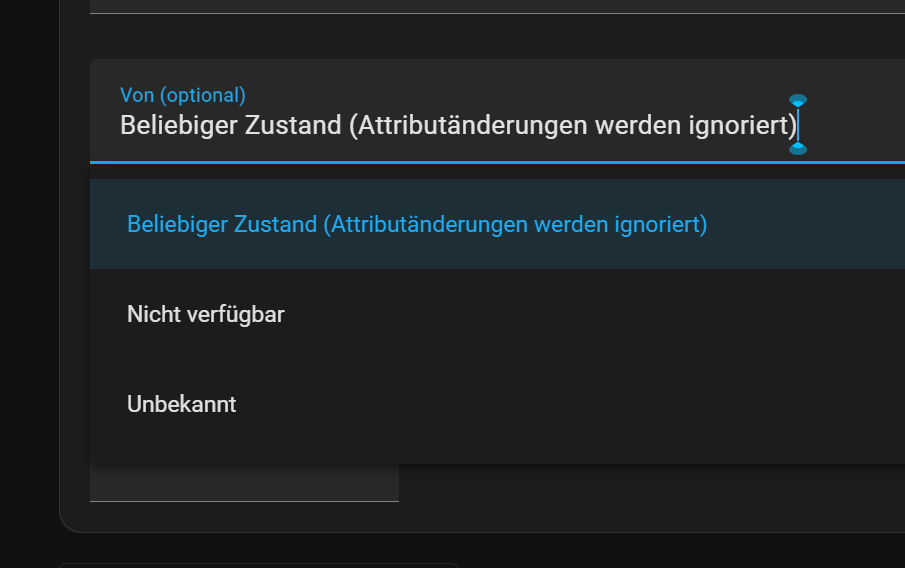

@dp20eic, nach der Beschreibung kennt der Schalter (Einfach / Doppelklick / langer Druck). Diese Optionen werden mir aber bei der Erstellung der Automation nicht angeboten (Das ist die erste, die ich erstelle). Es wird mir nur Folgendes angeboten,
Wie und wo kann ich die Funktionen den nutzen?

Wählst du die _action Entität? Dort kannst du dann die Action auswählen.
Wenn da nichts ist, versuch mal Gerät als Auslöser

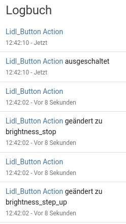

Beispiel eines Lidl HG08164 Button mit Z2M.
Dieser halt als mögliche Action:
The possible values are: on, off, brightness_stop, brightness_step_up, brightness_step_down, single, double.
Wenn ich diese unterschiedlichen Actions am Button auslöse erscheinen sie auch im Logbuch des Buttons
Lidl_Button_Action

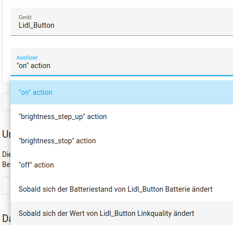

und sie sind dann bei einer Automatisierung als Auslöser vorhanden und auswählbar.
Lidl_Button_Action_Auto
Wenn der Lidl Button gerade erst angelernt worden wäre und noch keine Action ausgelöst wurde, tauchen die verschiedenen Action Möglichkeiten bei einer Automatisierung als Auslöser auch erst nicht auf.
