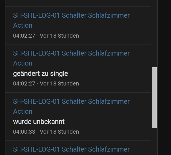

Und hier der Ausschnitt aus dem Log, als Morgens um 4:00 das Licht anging.
Startest du HA in der Nacht neu für ein Backup der VM oder ähnlichem?
Und das gegen 4Uhr?

Deine erste Idee mit dem Backup ist richtig. Um 4:00 startet ein Backup, das aktuell noch über SAMBA BACKUP eingerichtet ist. Da ich da aber immer wieder Probleme mit der Zuverlässigkeit der Erweiterung habe, werde ich das noch gegen irgendwas anderes austauschen.
Das Auslösen passiert aber nicht nur um 4:00, sondern auch zu anderen Zeiten.

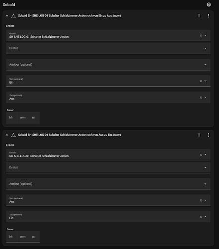

Du musst nur deinen Trigger aufklappen und die beiden Attribute hinzufügen (siehe rot) , dann rechts auf den 3 Punkten duplizieren und da die Attribute tauschen…fertig
Dann reagiert die Automation nur noch wenn dein Schalter (oder was das bei dir ist) von Aus zu Ein wechselt oder von Ein zu Aus. Wenn er unbekannt wird und wieder kommt nachts um 4 dann passiert nix :slight_smile: weil “unbekannt zu ein” oder “unbekannt zu verfügbar” oder “unbekannt zu aus” ist ja nicht in den triggern vorhanden.
Ich habe das mal so umgesetzt und getestet.
Funktioniert leider nicht. In der Form reagiert die Steckdose überhaupt nicht.
Wenn ich zwei Bedingungen habe und es gibt kein ODER dazwischen, dann müssen doch zum Auslöser beide Bedingungen erfüllt sein. Wo ist das ODER?

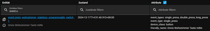

was Zeigt der Sensor den alles an?
Open your Home Assistant instance and show your state developer tools.
Mach da mal ein Screenshot von dem Sensor, so das wir sehen können was der Zustand und die Attribute zeigen.

hatte ein ähnliches Problem bei meinem neuen Onvis HS2 und ich glaube da habe ich das problem jetzt beseitigt.
Die Event Entität (kein Sensor bei mir) hat im State den Timestamp:
Ich habe jetzt einfach als Bedingung in der Automatisierung eine Template Bedingung:
{% if trigger.to_state.state | as_timestamp > as_timestamp(now() - timedelta(seconds=5)) %}true{% else %} false {% endif %}
Habe mit trigger.to_state.state gearbeitet und nicht mit einen fest definierten Entität da ich für alle 5 Buttons eine Automatisierung habe und so der State von der Auslöser Entität verwendet wird.
Ich hoffe so lösen die nicht mehr aus wen die zwischendurch mal nicht verfügbar oder ähnliches sind.

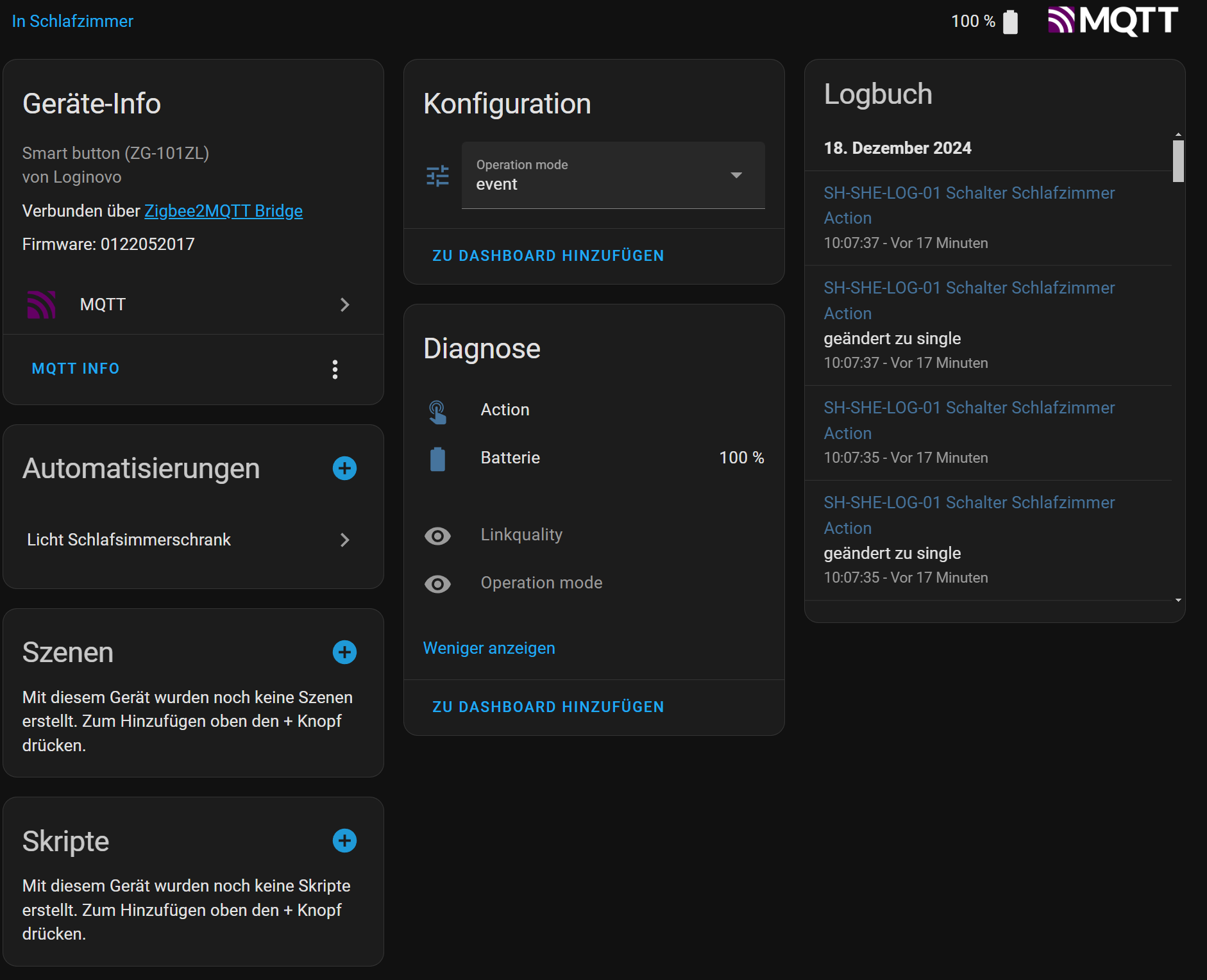

und das Logbuch beim Geräte-Info
Bei einer etwas globaleren Suchen in den Entitäten habe ich dann, das noch entdeckt. Für mich sieht das so aus, als wenn ich den Schalter doppelt im HA habe. Kann das sein. Kann das Problem dadurch auslösen entstehen?
