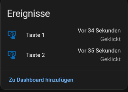

Du musst bei einem Button wahrscheinlich auf Events reagieren.
Klick den mal und schau dir auf der Geräteseite an welche Aktivitäten kommen.

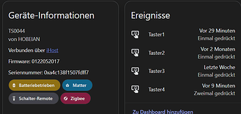

Was wird Dir denn bei Geräte-Informationen für den Schalter angezeigt?
Am besten mal die Seite öffnen, eine Taste drücken, Bildschirmfoto machen und hier posten.

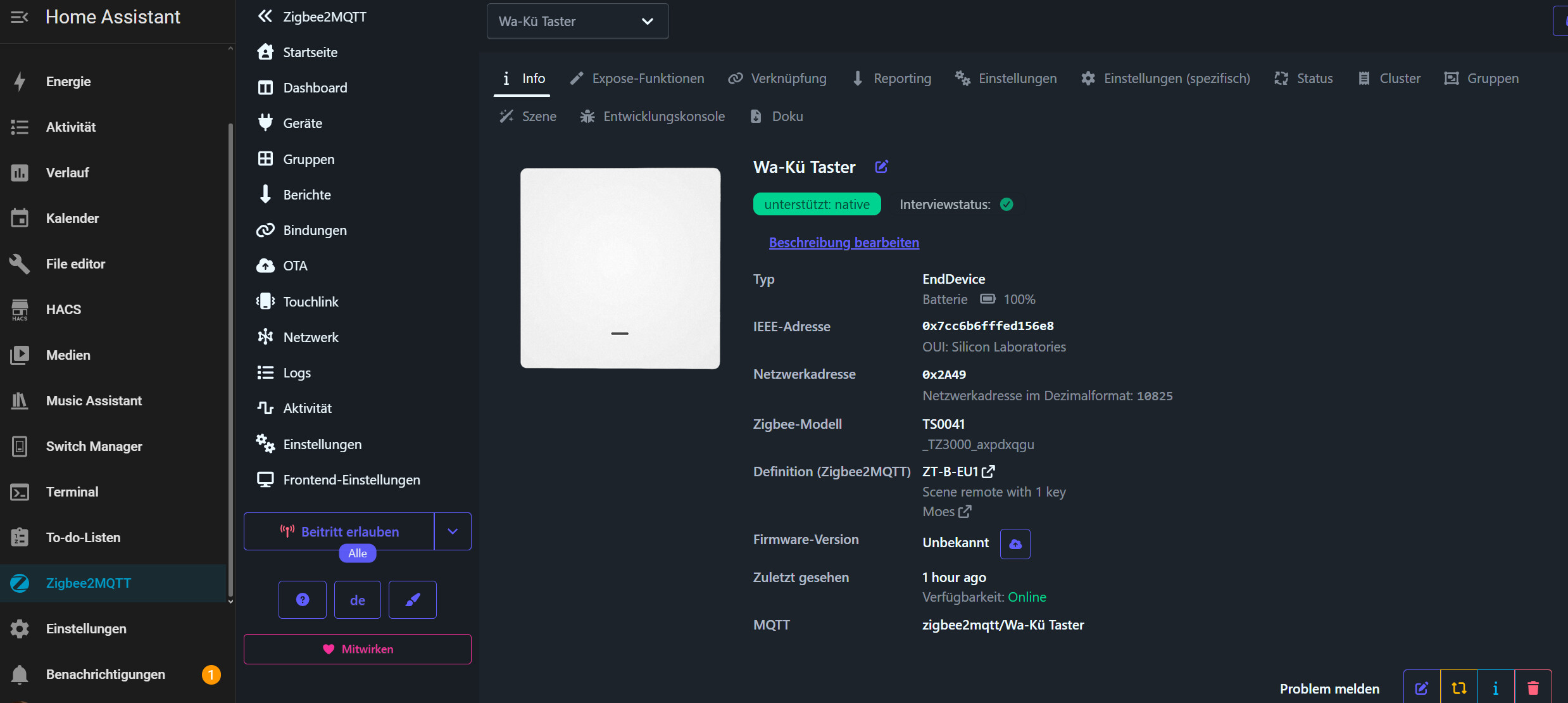

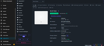

Genau. Oder mal ein Screenshot von dem, was in Z2M steht zu dem Schalter. So in der Art:
Ist nämlich eigentlich für korrekt via Z2M eingebundene Geräte (Taster) kein Problem, eine Erkennung durch den Switch Manager.

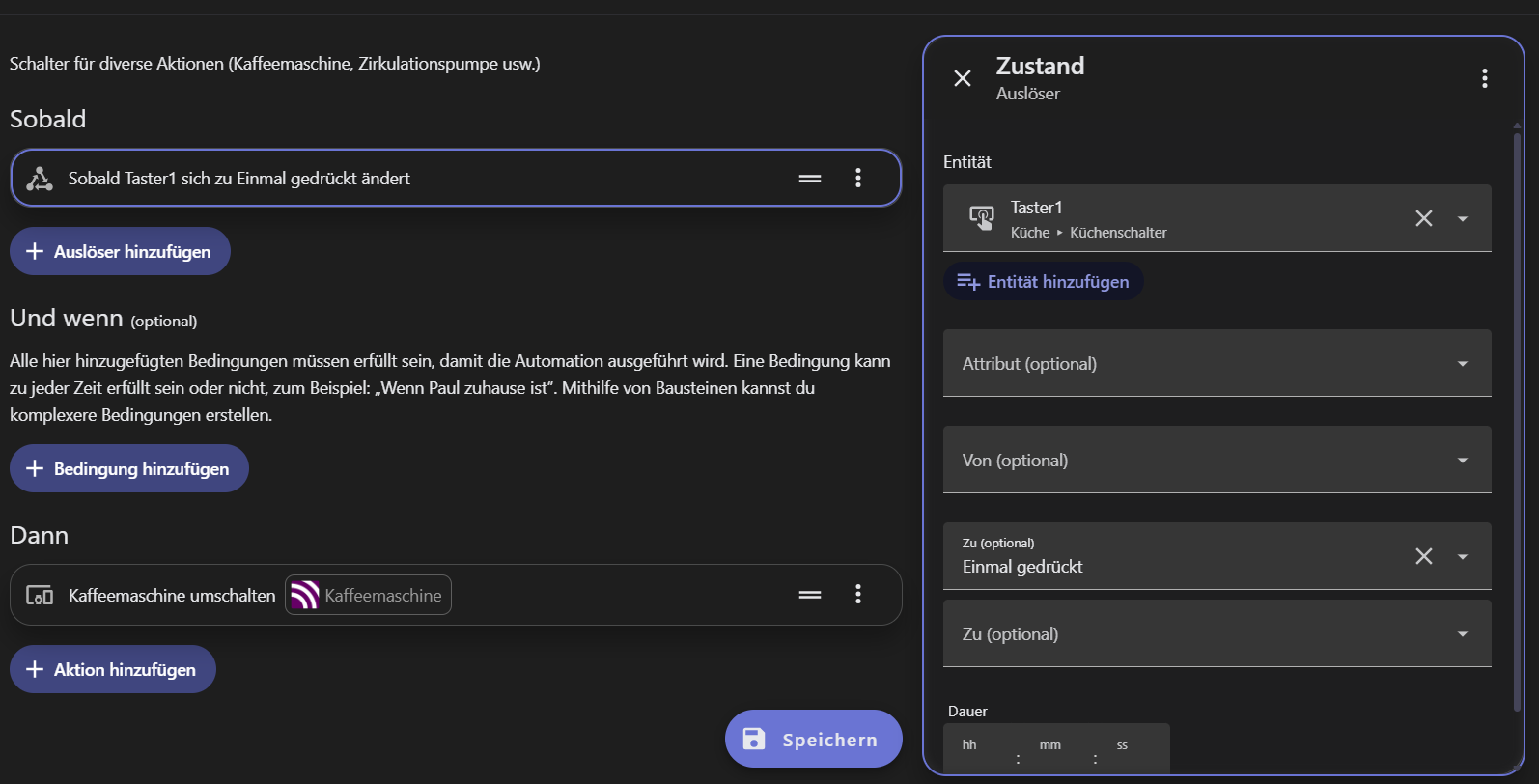

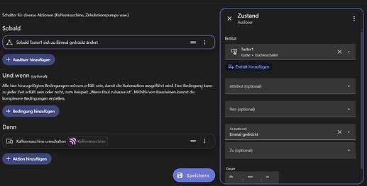

Wenn man nun weiß, was heraus kommt, wenn Taste 1 einmal gedrückt wurde (bei mir im Bild oben “Einmal gedrückt”) kann man das als Zustandsauslöser benutzen.

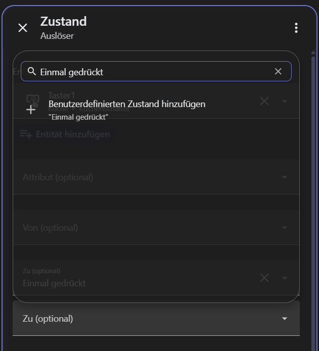

Sollte im Ausklappmenü “VON” oder “ZU” “Einmal gedrückt” nicht vorhanden sein, Kann man das selbst eintragen.
Dann auf image klicken, und es ist vorhanden.
Um keine zwei Automationen zu erstellen für “an” und “aus”, einfach beim Gerät, das geschaltet werden soll, “Umschalten” benutzen. So drückst Du nur einmal auf Taste 1 und das Licht geht an, oder aus. Je nachdem. Dann hast Du auch den Rest des Schalters frei für andere Aktionen.
Hier mal noch den Code:
alias: Kaffeemaschine
description: "Schalter für diverse Aktionen (Kaffeemaschine, Zirkulationspumpe usw.) "
  - trigger: state
    entity_id:
      - event.hobeian_ts0044_taste
    to:
      - Einmal gedrückt
conditions: []
  - type: toggle
    device_id: 9f6d1edafc86abef033effae548d7442
    entity_id: 4a1f73932f592d830c0bfd719cfaedd5
    domain: switch
Gruß Paul
Mir ging’s nur darum, mal zu sehen, ob der Taster wirklich via Z2M eingebunden ist.
Achso :+1:
Davon bin ICH mal wieder ausgegangen. :laughing:

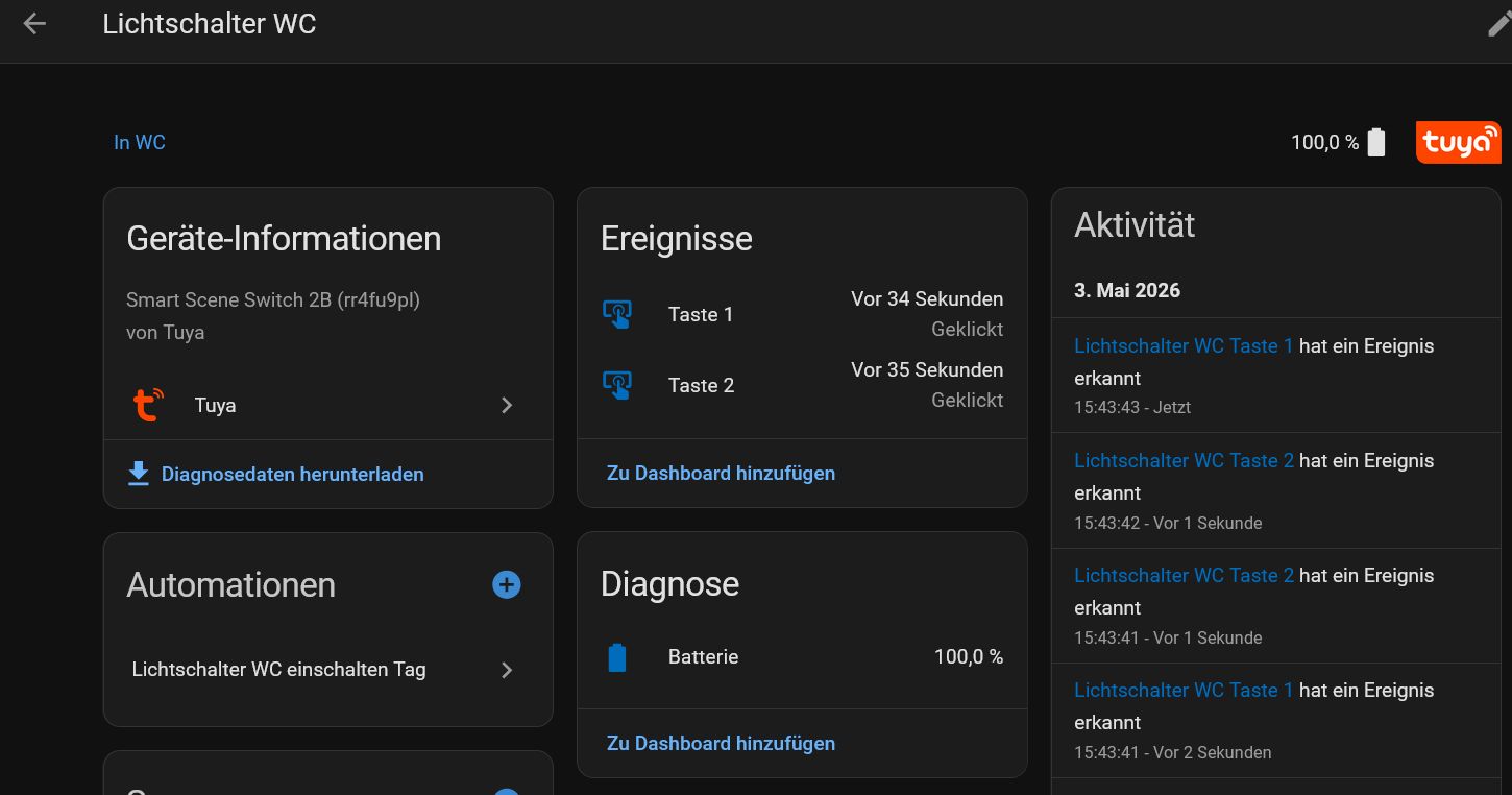

Die Tastendrücke werden ordnungsgemäß erfasst und protokolliert.
Wie gessagt, ich bekomme die Taste 1 soweit eingerichtet, dass sie bei einer Änderung, z:b. von doppelt geklikt oder lange gedrückt auf geklickt reagiert. Ich möchte aber, das Taste 1 bei jedem Druck das Lichtb einschaltet. Das bekomme ich leider nicht hin.
Ich denke, laut deinem Screenshot, ist der Schalter lediglich über die Tuya Integration eingebunden, nicht via Z2M. Wäre aber vieles einfacher, via Z2M, denke ich.

ich habe es mal mit deinem Vorschlag versucht, einen eigenen Zustand hinzuzufügen.
Leider bekomme ich beim Code immer eine Fehlermeldung: Message malformed: extra keys not allowed @ data[‘conditions’]

Wenn hier
(Geklickt) steht, sollte es in der Automation auch stehen. Was steht da wenn Du zwei mal drauf drückst?
Außerdem versuchst Du den Szenenschalter zu “schalten”, und nicht den Aktor.

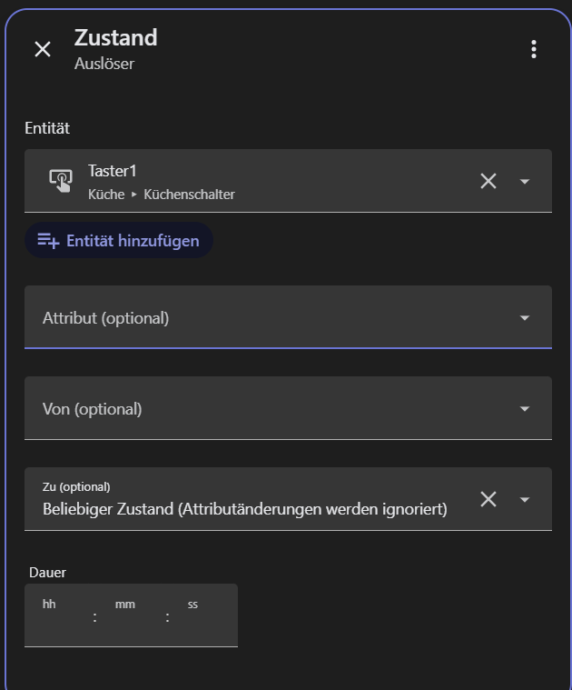

Um noch etwas zu versuchen, wenn es mit “Geklickt” nicht klappt, stelle mal folgendes ein:
Beliebiger Zustand
Gruß Paul

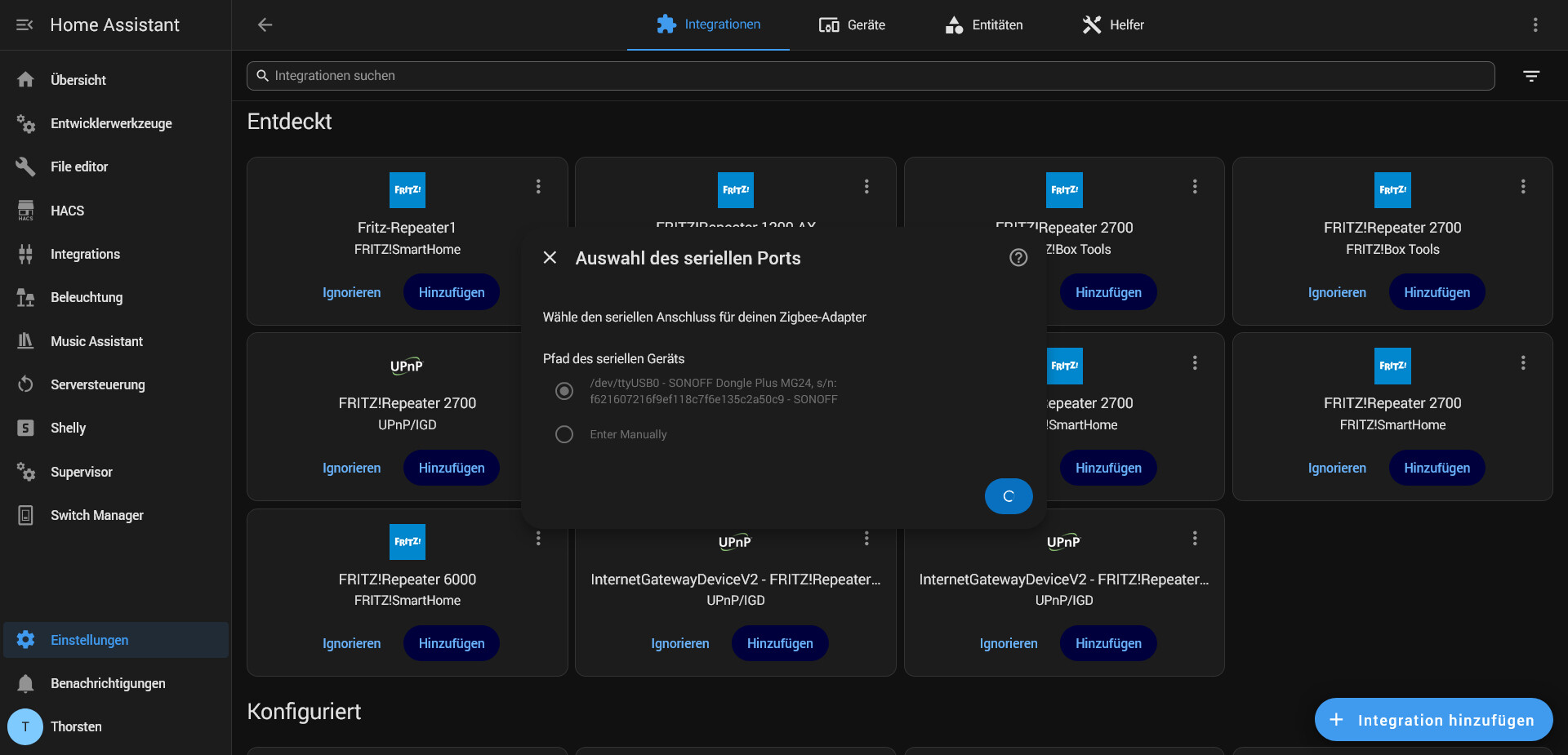

Ich glaube, dass ich ein grundsätzliches Problem mit Zigbee und meinem Dongle habe.
Ich hatte bereits ein Zigbee-Gateway im Tuya (Smart Life) eingerichtet. Das scheint aber zu Problemen zu führen, denn ich kann den Dongle (Sonoff) nicht einrichten.
Wenn ich versuche, Zigbee Home Automation als Integration hinzuzufügen, wird mir der Dongle unter folgendem Pfad angezeigt:
/dev/ttyUSB0 - SONOFF Dongle Plus MG24, s/n: f621607216f9ef118c7f6e135c2a50c9 - SONOFF
Versuche ich ihn einzurichten, bleibt das Bild stehen und rödelt stundenlang ohne den Dongle einzubinden.
Versuchst du den dongle bei beidem anzumelden oder sind das zwei dongles ?
