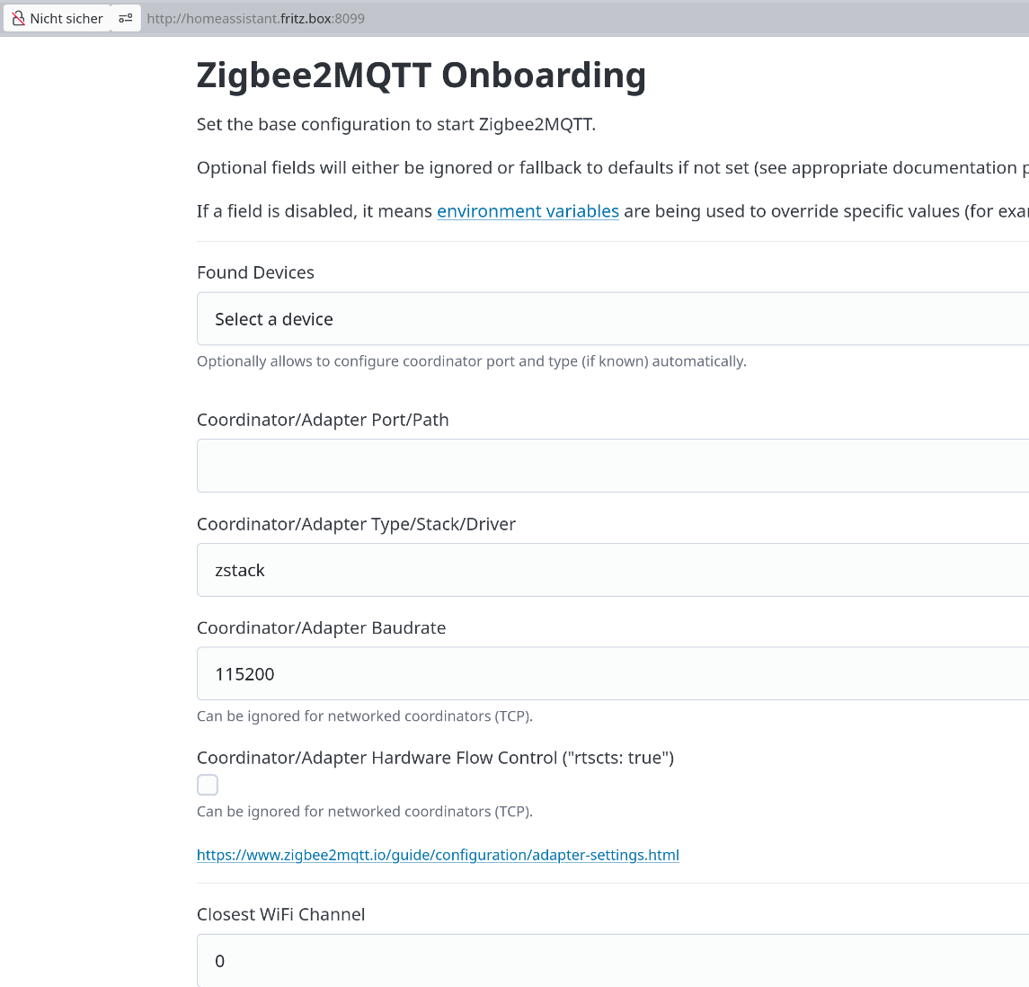

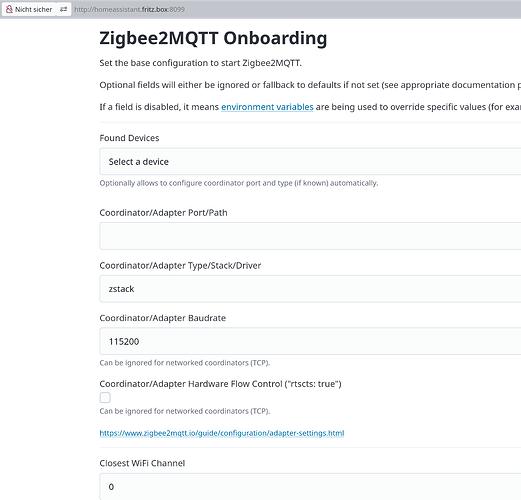

http://0.0.0.0:8099/ diese IP gibt es doch gar nicht, mein PC hat die Standart Subnet 255.255.255.0 , die 4 x 0 kann er nicht sehen, aber unter der IP meines HA geht auch nix
Machmal kann ich sogar “hellsehen” und weiß ggf. schon im Voraus was für eine Frage noch kommt. :laughing: Ne ist natürlich nur Spaß. :slightly_smiling_face:

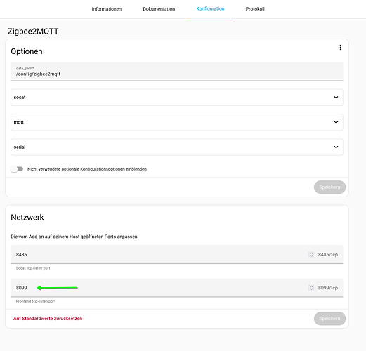

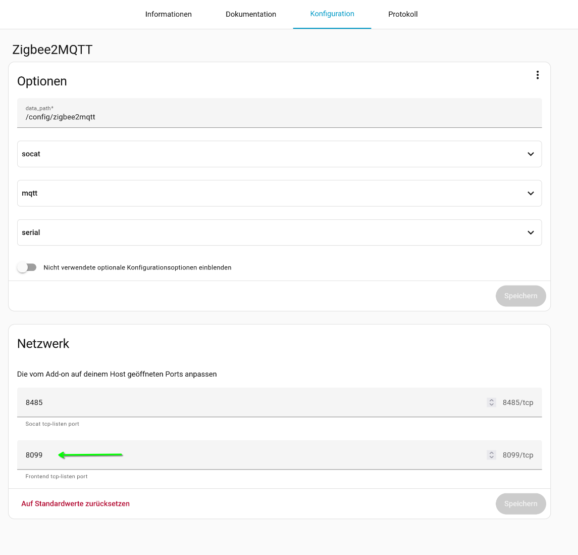

doch die gibt es, aber anders Du musst in der Konfiguration den Port explizit angeben
Abspeichern und dann die URL http:homeassistant.local:8099 aufrufen, kann auch http://homeassistant.deine.domäne:8099 sein, z. B. bei mir
P.S.: die 0.0.0.0 ist Localhost, oder bedeutet, das ein Dienst auf allem lauscht.

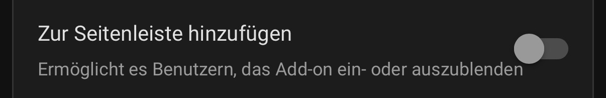

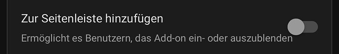

Oder ganz einfach, diese Option von ZigBee2MQTT ADD-on aktivieren.
Dann kann man einfach über die Seitenleiste zu Zigabee2MQTT gelangen.

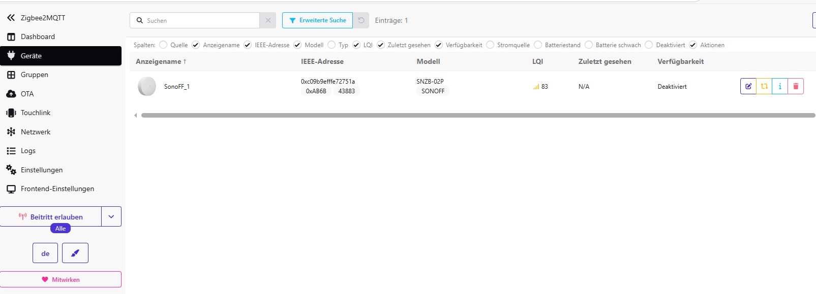

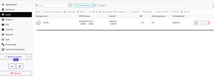

Verfügbarkeit > Deaktiviert… versteh ich nicht, unter Geräte kann ich es sehen und auch normal benutzen
LQI (0-255) Was sollte ich mindestens erreichen ohne das ich einen Repeater verwenden muss und die Geräte sicher funktionieren?
Im MQTT ist jetzt eine Z2MQTT Bridge aufgetaucht, das lass ich alles so wie es ist?

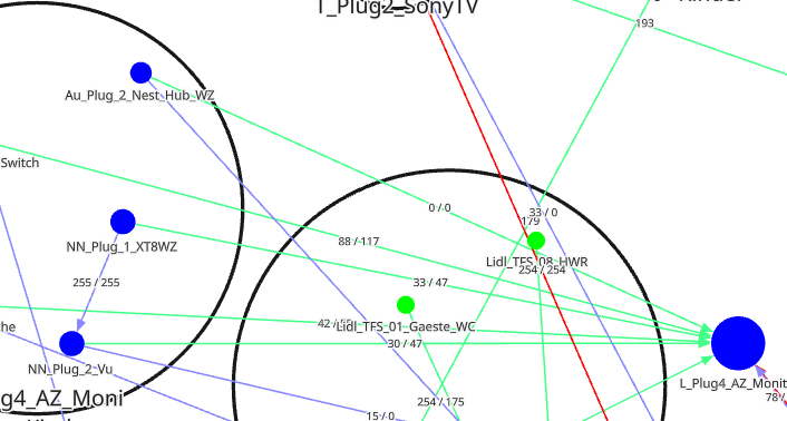

wie kommst du zu der Karte mit den Empfangsstärken?

Klick mal im linken Z2M Menü auf Netzwerk und dann rechts bei Anzeigenart einfach Karte auswählen und dann anzeigen lassen.
Verfügbarkeit hat nichts damit zu tun, ob das Gerät benutzbar ist oder nicht, Du kannst in Z2M einstellen, dann wird das Gerät ständig angepingt um zu sehen, ob es online oder offline ist, belastet das Zigbee Mesh zusätzlich, kann man am Anfang machen, wenn dann > 100 Geräte im Mesh sind sollt, kann man das wieder deaktivieren.
Das ist das Minimum = 0 und das Maximum = 255, hat erst einmal nichts mit Routern zu tun und weil Du Dir gleich den richtigen Sprachgebrauch angewöhnen solltest, es gibt keine Repeater, alles sind entweder Endgeräte, Router oder Koordinatoren!
Die LQI Werte sind Schall und Rauch, kann man mal beobachten, sagen aber nicht wirklich viel aus, zumal Du noch nicht mal ein Mesh hast mit den paar Geräten.
Ich verstehe nicht warum, man immer glaubt, nur weil ich etwas mit meinen Augen in x Metern sehe, das sich Funkwellen auch so verhalten müssen, je nach Ausrichtung der Geräte strahlt die Antenne vielleicht in die andere Richtung, Funkwellen verteilen sich aber grob Keulenförmig, daher kann Dein Endgerät vielleicht den Router nicht sehen oder strahlen am Koordinator vorbei, wie gesagt, halte Dich nicht mit diesen LQI Werten auf, Du wirst Geister jagen.
