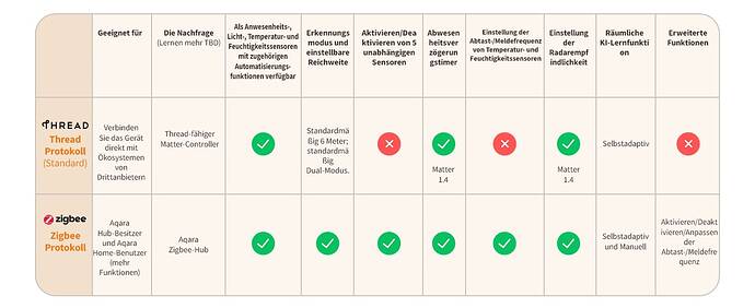

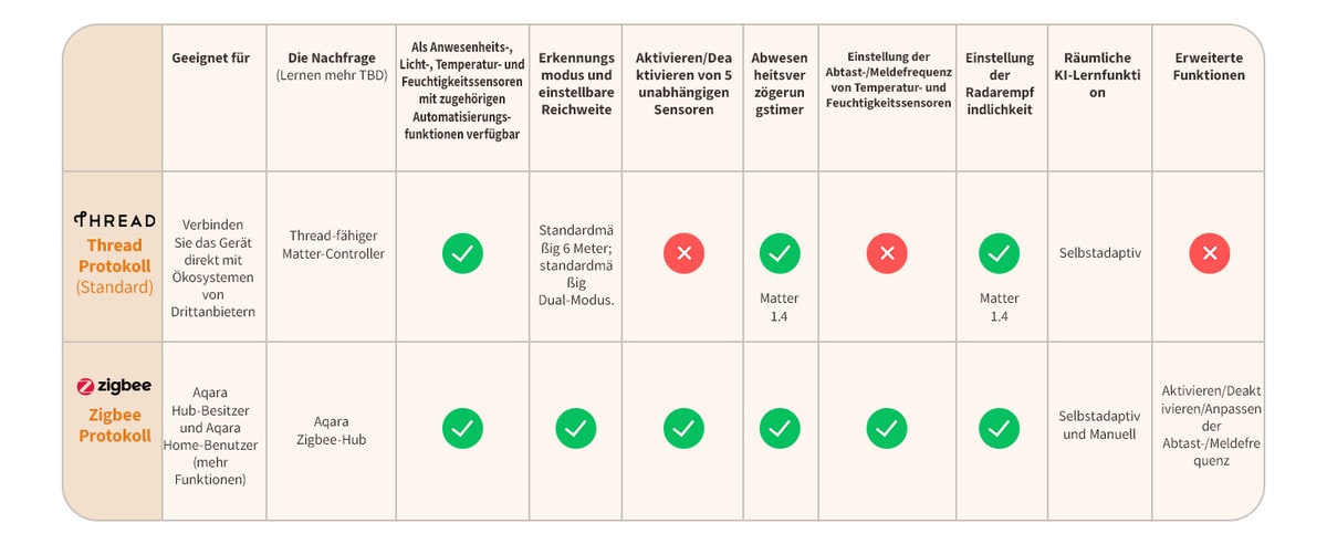

Läuft bei dir bereits Zigbee? Dann würde ich aufgrund des besseren Konfigurationsumfangs zu Zigbee raten. Wenn nicht, würde ich dafür nicht mit Zigbee anfangen und einfach Matter-over-Thread verwenden.
Nein bei mir läuft noch kein zigbee wäre dann mein erstes Gerät über zigbee. Habe über den fp300 haute ein Video gesehen und genau da ging es um die zigbee Anbindung und irgendwie fand ich das gar nicht sooo easy
Wenn Du schon Matter over Thread verwendest, dann nutze das. Der Sensor ist auch werksmäßig auf Thread eingestellt. Ich habe 2 davon und bin sehr zufrieden.
Moin, ich habe mehrere dieser (und andere) Sensoren (übrigens sehr zu empfehlen) ich persönlich würde die erstmal nur über zigbee (bei mir 2MQTT) betreiben, bei Home Assistant kommst du auf lange Sicht ohnehin kaum ohne zigbee aus und Matter / Thread Technik ist noch nicht so gut ausgereift (hoffentlich bald ) und bei vielen Sensoren musst du Abstriche mit matter machen.

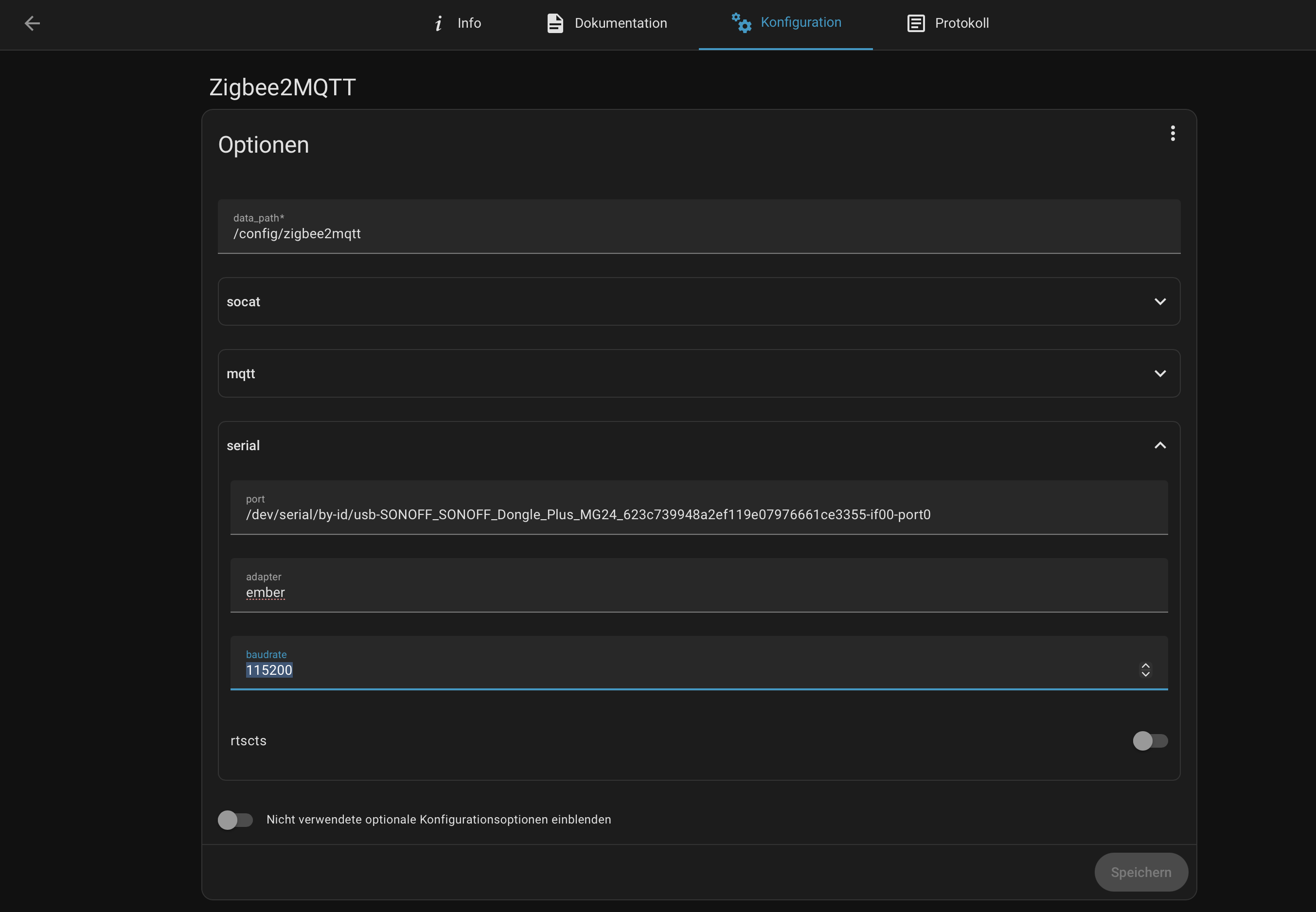

Okay, danke dann mussing mich mal um zigbee2MQTT kümmern und einlesen . Einen zigbee Stick habe ich schon einen von sonoff den MG24 plus aber wie gesagt noch nie was darüber eingepflegt
! Der unterschied ist bei / deinem Stick / Dir nur , das du bei den Adapter : ember und baudrate: 115200 reinschreiben muss, sonst einfach hier fragen.

grundsätzlich schon und ja es hat sich jeder menge geändert aber 1 nicht, das du um Zigbee2MQTT betreiben kannst auch den bzw. zuerst Mosquitto broker brauchst, dann auch noch (hat Simon auch irgendwo gesagt ) nicht mehr nur den Gerätepfad in kurz sonder das gesamte ID (ist einfach stabiler) bei mir seht es dann so aus:

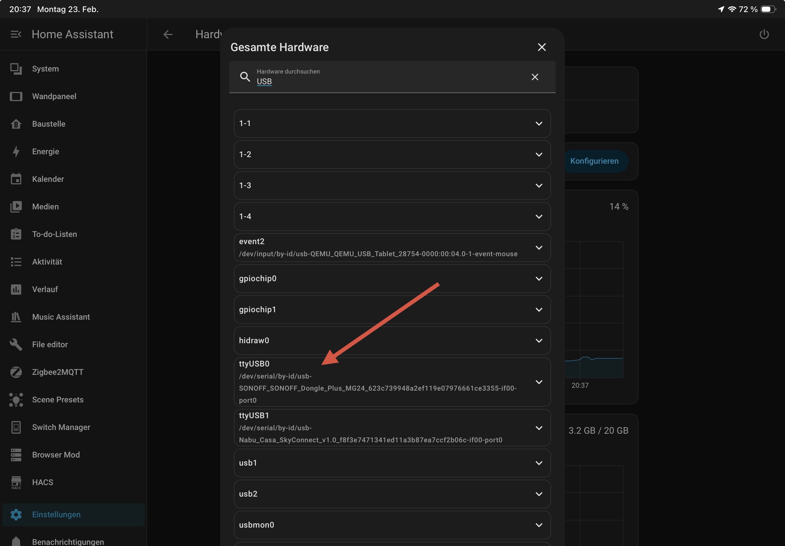

Okay, habe eine andere doofe Frage, wollte mal herausfinden wie die device ID ist habe aber zweimal den selben Stick per usb eingesteckt einer davon sendet in thread und der andere für zigbee wie bekomme ich denn heraus welcher wie sendet?
Ich sehe da nur viele Sachen aber nirgendwo steht was von zigbee oder thread bei den sticks da stehen nur sehr viele verschieden Zahlen und IDs

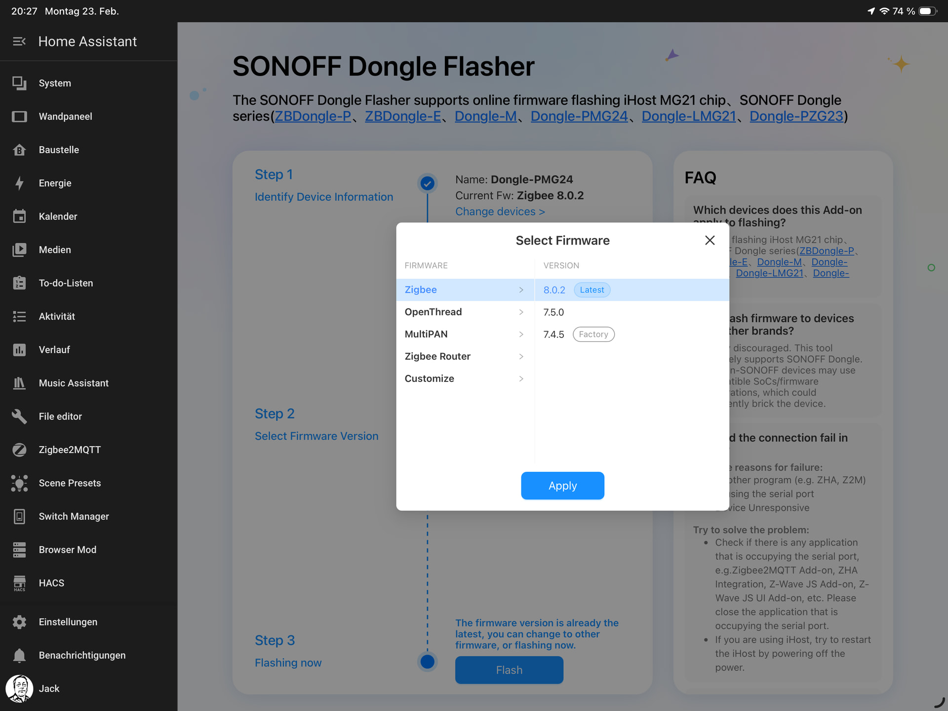

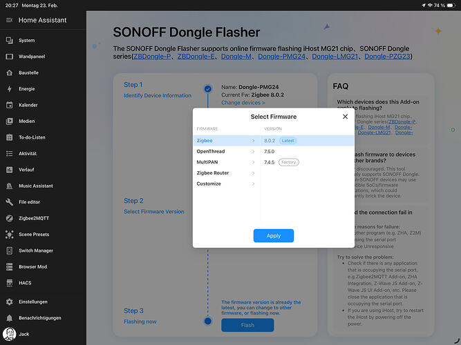

Es gibt keine doofe Fragen nur antworten wenn du 2 gleiche Sticks hast, würde ich erstmal einen herausnehmen und den anderen auf nur zigbee Flashen , es geht auch nicht so schwer über Home Assistant, unter Einstellungen - Apps und dann nach SONOFF Dongle Flasher, suchen und installieren, Neustart und dann in Benutzeroberfläche verbinden/ Stick wird automatisch erkannt und zeigt dir schon welche zigbee oder thred Version der hat und du kannst die neuste Version auswählen aber keine doppelte MultiPan wählen, sondern Zigbee für zigbee und oderthred für den anderen.
Dann hast du schon die neuste Software installiert. (Es geht auch ONLINE am besten über Chrome Browser aber ich mag es so). Danach nur zigbee Stick einstecken und über Einstellungen - System -Hardware, Gesamte Hardware nach USB suchen, dann zeigt der schon Sonoff
Hi @jack, ich musste wirklich den Dongle Flashen aber mit deinem Flasher und der Anleitung war es total easy, danke nochmal dafür.
