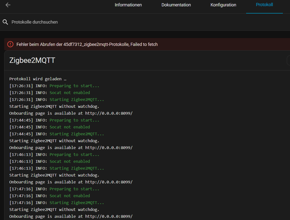

ich möchte den USB-Stick für Zigbee2MQTT nutzen. Wenn ich das Add-on starte steht in den Logs nur folgendes:
Ich habe die Schritte, wie im Video von Simon zu Zigbee2MQTT befolgt. Den Pfad zum Stick habe ich auch gefunden und in der Konfiguration von Z2M eingefügt. Nur leider scheint dieser dennoch nicht gefunden zu werden.
HAOS läuft auf einem Inte NUC über Proxmox. Z2M ist als Add-on installiert.
Vielen Dank für die Hilfe

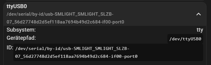

ich habe sowohl den Gerätepfad (kurz), als auch die ID versucht:
In Proxmox habe ich den USB-Pfad auch freigegeben und HA findet den Stick ja anscheinend auch.
