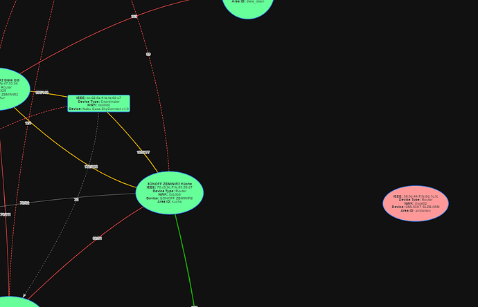

Ich versuche mal meine Karte beizulegen.
Das sieht ja alles ganz toll aus, aber bei mir hängt der SMLIGHT SLZB-06M einfach so rum im Zigbee-Netzwerk. Meines Erachtens scheint es seitens SMLIGHT noch in der eigenen Software Einstellungen zu geben die wohl bedeutend sein können. Läuft halt nicht bei mir :frowning:

Vielleicht nicht richtig eingebunden ?
Die Farbe (rot) hat ja vielleicht was zu sagen ?

Darunter verstehe ich, dass Du kein Gerät am SLZB anmelden kannst.
Vermute aber, dass das nicht der Fall ist. Auf diese olle Grafik gebe ich nicht viel, die hat bei mir auch nur murks angezeigt.

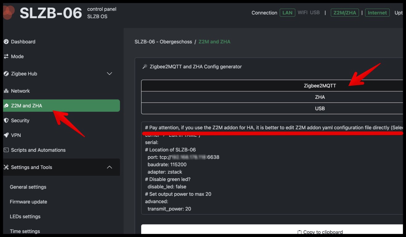

Du hast es doch mit Z2M konfiguriert oder nicht? Steht im Adapter genau beschrieben, wie Du den Stick zu konfigurieren hast. Du musst es ja irgendwie konfiguriert haben, sonst hättest Du ja gar keine Übersicht.
