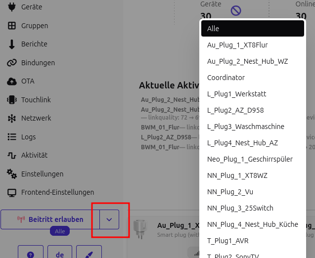

Ein Zigbee Mesh organisiert sich selbstständig und automatisch. Das was Du beeinflussen kannst ist welches Geräte sich beim erstmaligen anlernen über welches auch als Router arbeitendes Geräte, oder eben den Coordinator, anlernt. Dazu musst Du beim anlernen (Beitritt erlauben) halt das entsprechende Gerät auswählen.

Aber ich habe z.b. das Verhalten dass wenn ich den Anlern-Modus am Router aktiviere und mit einem neuen Gerät quasi direkt davor sitze - das anlernen nicht klappt.
Manche Clients wechseln nicht gerne den Router. Es kann dann funktionieren den ‘falschen’ Router kurz vom Strom zu trennen/neu zu starten, damit das Endgerät sich eine neue Route sucht.
