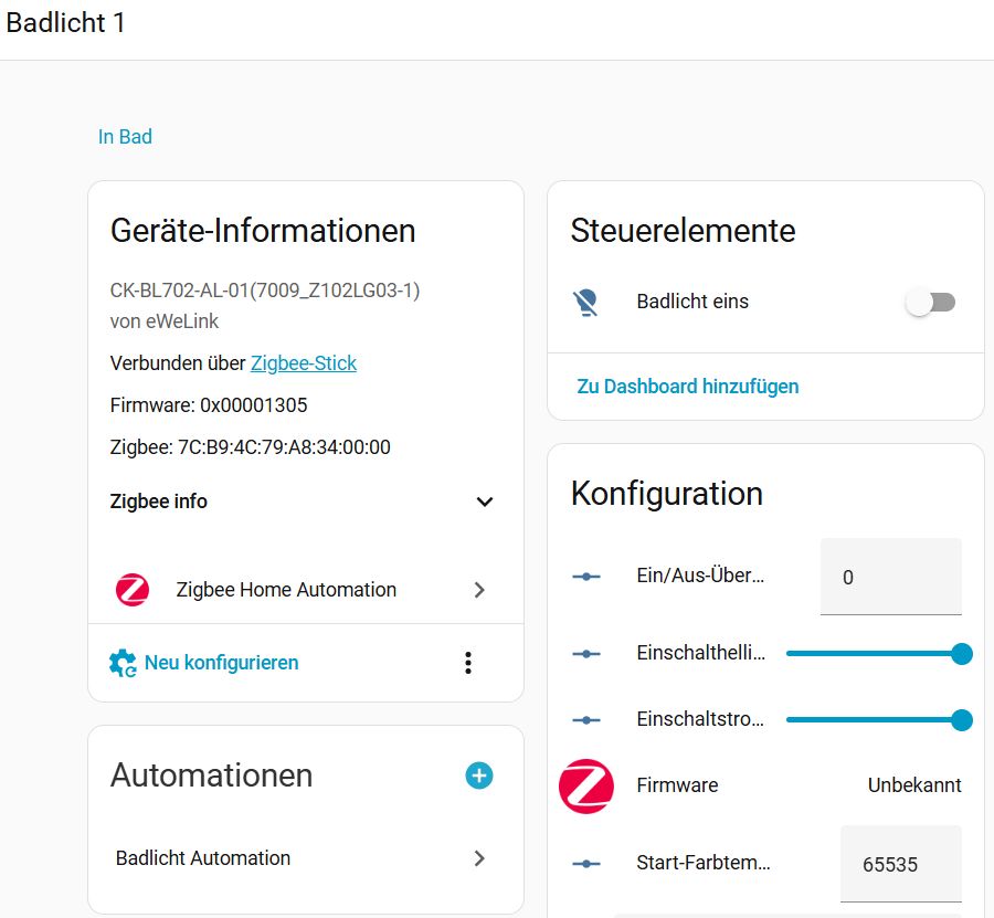

Ich habe eine Zigbee Birne verbaut und auch erfolgreich über Z2M eingebunden. Alle Funktionen sind auf der Z2M eigenen Oberfläche einstellbar. Jedoch werden nicht alle Funktionen wie zum B die Helligkeit als Entitäten zu Verfügung gestellt. Im Status der Lampe ist aber - brightness - zu finden, sowie auch die verfügbaren Entitäten wie - linkquality -.
Ist es irgendwie möglich diese nicht vorhandene Entitäten zu erzeugen und in HA bekannt zu machen?

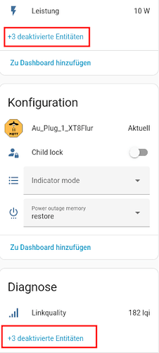

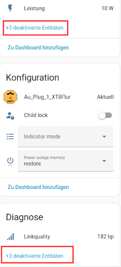

Nur zur Sicherheit: Die Entitäten sind dann auch nicht bei den ggf. deaktivierten Entitäten zu finden. Bsp. von einem Zigbee Plug
Das Z2M unter HA den LQI-Wert nicht als Entität zur Verfügung stellt wäre m.M.n. schon eher ungewöhnlich.
Wenn dem tatsächlich so sein sollte: Nein da kannst Du nichts machen und Du kannst da auch keine Entitäten “erzeugen”. Was von Z2M per MQTT an HA an Entiäten geliefert wird entscheidet Z2M.

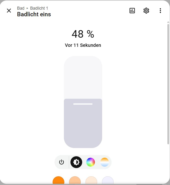

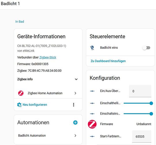

Ich selbst nutze zwar ZHA, nicht Z2M, aber das ist bei allen Lampen, egal wie sie auch immer in HA eingebunden sind (Zigbee, Matter, WLan, Z-Wave,…) oder wer auch immer sie hergestellt hat, immer genau gleich. Als ich neu angefangen habe, bin ich auch fast verzweifelt, weil ich dafür keine Entitäten gefunden habe. Aber das sind eben gar keine Entitäten, sondern Attribute des Geräts genauer der “light.” Entität des Leuchtmittels. Die Helligkeit wird in HA eingestellt, in dem man auf das Steuerelement des Leuchtmittels klickt, mit dem man auch einfach die Lampe einschalten kann, wenn man auf den Schiebeknopf drückt.
Drückt man aber nicht auf den Schiebeknopf, sondern auf das Element selbst, öffnet sich das Bedienfenster:
Hier kann man das Licht ein und aus schalten, die Lichtfarbe, die Helligkeit (über den großen Schieberegler, oben im Bild auf 48%, also etwa halbe Helligkeit) und eventuelle Effekte (Blinken und sowas) einstellen. Das ist alles ein und dieselbe Entität, nur eben mit veränderbaren Attributen.

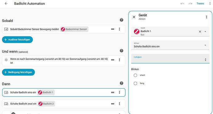

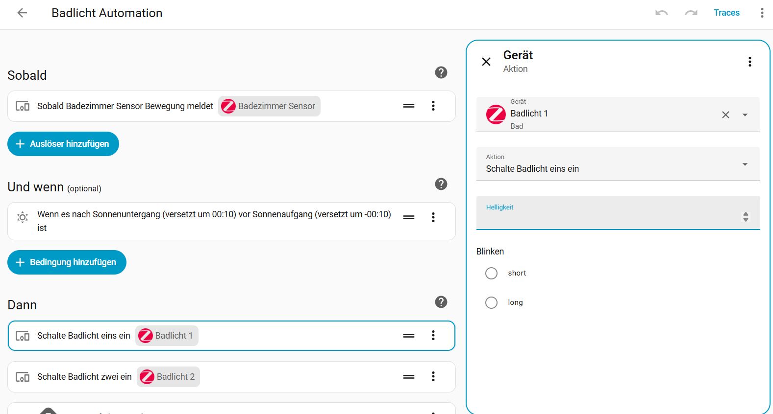

Wenn man die Helligkeit in einer Automation ändern möchte, so geht auch das ganz einfach:
Beim Einschalten des Lichts über eine Automation (oder Script) kann man auch gleich die Helligkeit anpassen. Bleibt das Feld leer, wie im Beispiel oben, wird der bisherige Helligkeitswert übernommen. Sonst eben der neue Wert, den man da einstellt. Man kann aber auch einfach nur die Helligkeit über die Automation ändern, wenn man das unter “Aktion” entsprechend auswählt.
