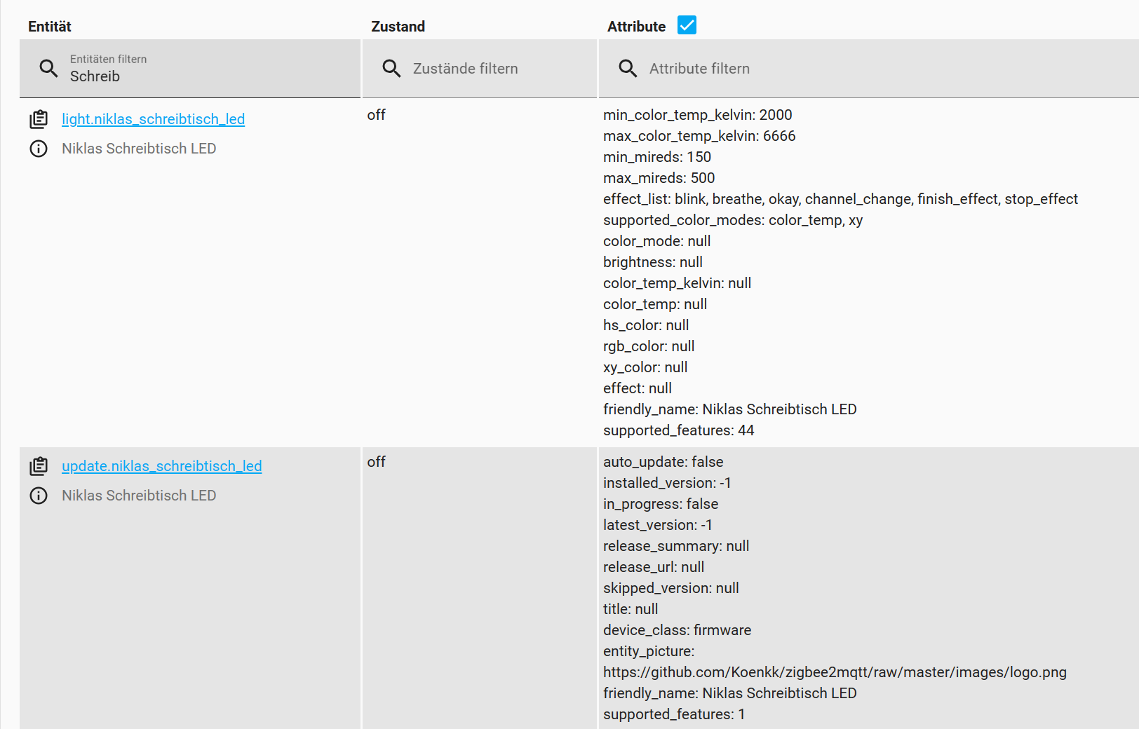

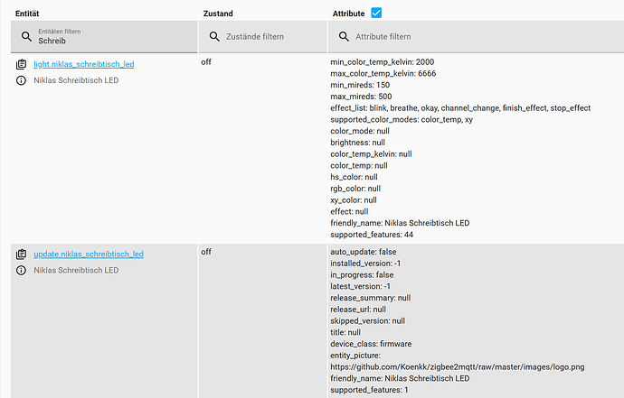

In HA sehe ich aber unter Entitäten jeweils nur 2 Einträge:
Ich hatte erwartet, dass ich in den Zuständen auch die Entitäten zum Beispiel für die Helligkeit erhalten würde. Zudem wundert es mich, dass in den Attributen der Wert für Helligkeit auf NULL steht.
Im MQTT Log sehe ich aber dass die Werte korrekt übertragen werden.
Auch langes Warten wie in einem anderen Forum-Eintrag zu lesen ist, hat leider keinen Erfolg gebracht.
Nach meinem Verständnis brauche ich aber diese Entitäten, damit ich in Automatisierungen und dem HA-Dashboard darauf verweisen kann.

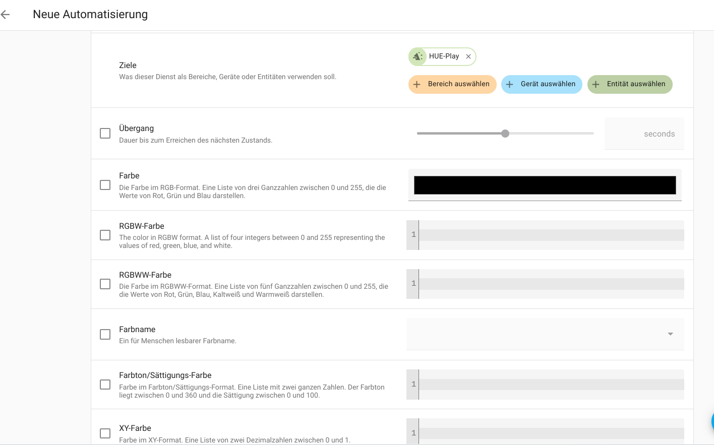

Klicke mal auf einen der blauen Einträge, dann siehst du ganz am Anfang der Seite welche Attribute/Zustände man braucht um die Lampe zu schalten.
Wählen kannst du das in einer Automatisierung. Bei ‘Aktion’, ‘Dienst ausführen’, dann ‘light turn on’, als ‘Entität’ die Lampe auswählen. Dann kann dort alles gewünschte eingestellt werden.
