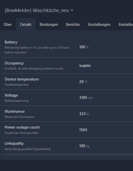

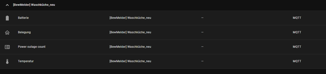

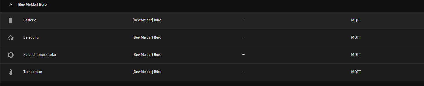

Bei dem einen Sensor (Büro) finde ich die Entität “Beleuchtungsstärke” und bei anderem (Waschküche) nicht.
Wenn ich aber in Zigbee2MQTT den Waschküchensensor aufrufe, sehe ich dort die Beleuchtungsstärke.
Hat Jemand ne Idee, was das sein könnte?

Ist die Entität in HA eventuell deaktiviert, so dass du diese in HA nicht sehen kannst?
DeeKaa
12. August 2025 um 12:43
3
Ne, hab auch nochmals den Sensor komplett gelöscht und neu verbunden, hat aber auch nicht geholfen. Sehr komisch das Ganze. Will mir eine Automation für die Waschküche basteln, geht aber nicht, da ich die Beleuchtungsstärke nicht anwählen kann.
maxe
12. August 2025 um 12:46
4
Hast du mal unter Geräte geschaut, ob die Entität evtl. deaktiviert ist?!
DeeKaa
12. August 2025 um 12:57
5
Das hatte ich gar nicht aufm Schirm. Tatsächlich war es dort deaktiviert. Geht wieder. Danke! :))))
