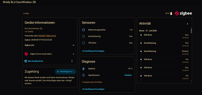

Unter Zigbee ZHA schnell eingebunden, jedoch nur 5 Entitäten.
Hat den Sensor aktuell jemand vollständig eingebunden (Helligkeit, Neigung)?
Aktuell gibts nur ein/aus, Batterie, Identifizieren, LQI, RSSI

Bin etwas weiter gekommen, aber das ist ein Gefummel…
Neigung: steckt im IAS Zone status_change_notification — Bit 1 (Alarm_2) von zone_status ist gesetzt wenn der Sensor gekippt ist.
Helligkeit: Cluster 0xfc21 (Shelly-proprietär, Manufacturer 0x1490), Attribut 0x0000.
Der Wert ist kein echter Lux-Wert, sondern ein binärer Indikator — uint8_t, nur 0 (dunkel) oder 1 (hell).
Entität Cluster Attribut / Feld Wert
Kontakt 0x0500 zone_status Bit 0 (Alarm_1) 0/1
Neigung 0x0500 zone_status Bit 1 (Alarm_2) 0/1
Helligkeit 0xfc21 Attribut 0x0000 (uint8_t) 0=dunkel, 1=hell
Batterie 0x0001 battery_percentage_remaining 0–200 (ZCL)
