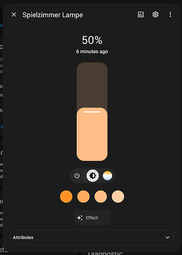

Ha, also wenn man auf die kleine Lampe klickt
Dann erscheint ein Popup Fenster in welchem man die vordefinierten Farbsets, Helligkeit, Farbraum und sogar die Effekte aufwählen kann.
