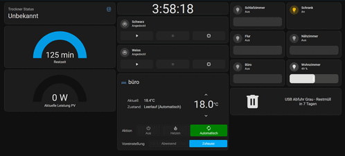

So schaut meins aus. Die wichtigsten dinge als Übersicht. Für ein Tablet als Steuerung eingerichtet
140-grafik
3 „Gefällt mir“
@usekevin sieht mega nett aus. Wie hast du die Anzeige deiner Leuchten erstellt?
@moritze Das hab ich irgendwo aus nem Video von Simon "Geklaut".
hier mein Code. Musst du dann nur anpassen :)

Sind tile Karten kannst du über den Editor anlegen :)
@usekevin Besten dank, ich bin absoluter Neuling. Ich bei mir funktoniert es soweit. Allerdings habe ich mehre Lampen im Wohnzimmer die ich gerne gleichzeitig schalten möchte, wie kann ich da jetzt mehre Lampen einfugen?
@rapha Danke, bin ich grad nicht drauf gekommen, auf den Namen :D
@moritze Gleichzeitig kann ich dir nicht helfen. Da bin ich leider raus. Schalte alles einzeln in der Wohnung, Sorry
@moritze du kannst über
Einstellungen / geräte & Dienste / Helfer Eine Gruppe erstellen dann lässt sich die Gruppe schalten :)

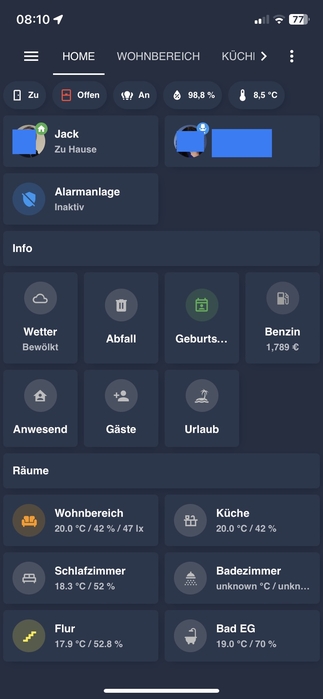

Guten Morgen an alle,
mein mobiles (iPhone/iPad) Dashboard ist zwar nicht zu 100% meine Idee und auch noch nicht ganz fertig, aber wollte den euch nicht vorenthalten. Finde das der ziemlich gut für meine Anforderung ist.
Wichtigste Punkt für mich ist, dass ich auf der erste Seite kompletten Überblick über meine zu Hause habe.
Sobald ein Icon leuchtet, signalisiert, dass da was passiert beziehungsweise aktiv ist / ansteht.
Über Untermenüs kann man in jedem Raum reingehen und den separat bedienen.
An der erste Seite habe ich noch zusätzlich „Action“ Buttons eingebunden (z.b. Gast) damit werden die Automation beeinflusst bzw. an und / oder ausgemacht je nach Situation.
Was meint ihr dazu?
Gruß und schönen Tag noch
8 „Gefällt mir“

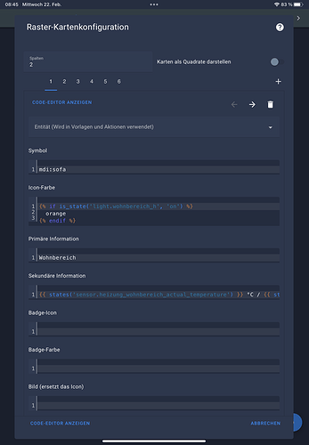

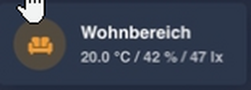

Welche Karte verwendest du hier? Ich finde das Anzeigen von mehreren Werten recht nice und würde dies gerne bei mir integrieren.
466-image
@Guezli
es ist mushroom Template Card
3 „Gefällt mir“

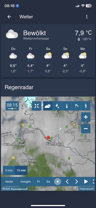

@Jack:
Sieht gut aus!
Wie bist Du an die "Wetter-online"-Integration (2. Bild von unten) gekommen?

@harryp
es ist eine URL als Kamera Anbindung.
