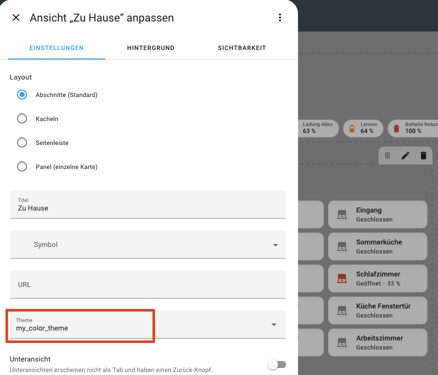

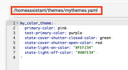

Ich bin wohl zu blöd :frowning:
Kann mir jemand sagen was ich hier falsch mache?
Die geschlossenen Rolladen sollte GRĂśN sein, sind aber immer noch grau :frowning: .
Habe einen Ordner “themse” angelegt in dem Ordner eine Datei.yaml und dann die Daten für Shutter und lights. So wie im Video von Simon.
Bin erst seit 2 Monaten dabei. Meiner Meinung nach sieht es gut aus
GruĂź
Michael
Bildschirmfoto 2025-03-22 um 21.38.37
GrĂĽĂźe,hast du denn auch in der configuration.yaml den Verweis auf deinen themes Ordner angelegt?
