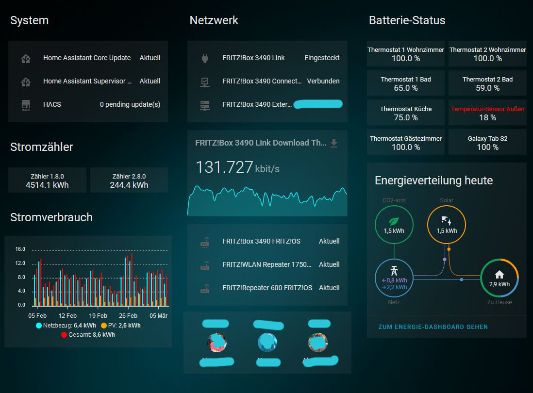

Dann hier auch mal mein Dashboard...
468-01
469-02
470-03
471-04
472-05

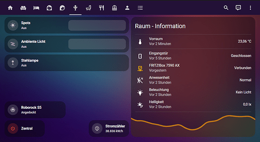

Hier ist mein Dashboard. Ich stellte es hier im Forum bereits vor. In der Zwischenzeit hat es sich aber weiterentwickelt und minimalisiert. Danke deinem Hinweis, werde ich noch die Anzeige für das Raumklima weiter minimieren...
474-image

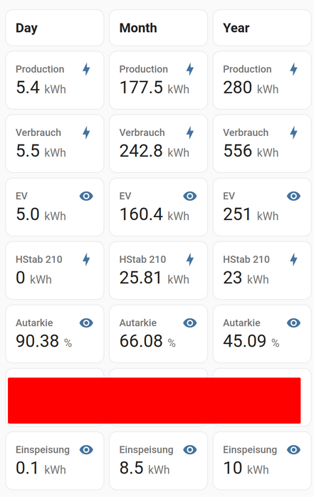

Man sieht Euren Dashboards an wie viel Zeit da reingeflossen sein muss.
Anbei mal meine Karte zur PV und Stromauswertung.
Von oben nach unten: PV Produktion, Hausverbrauch, Eigenverbrauch, Verbrauch Heizstab für Warmwasser, Autarkiegrad, Einspeisung.

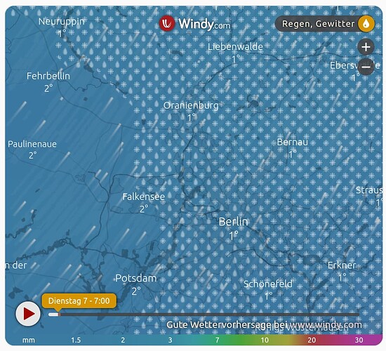

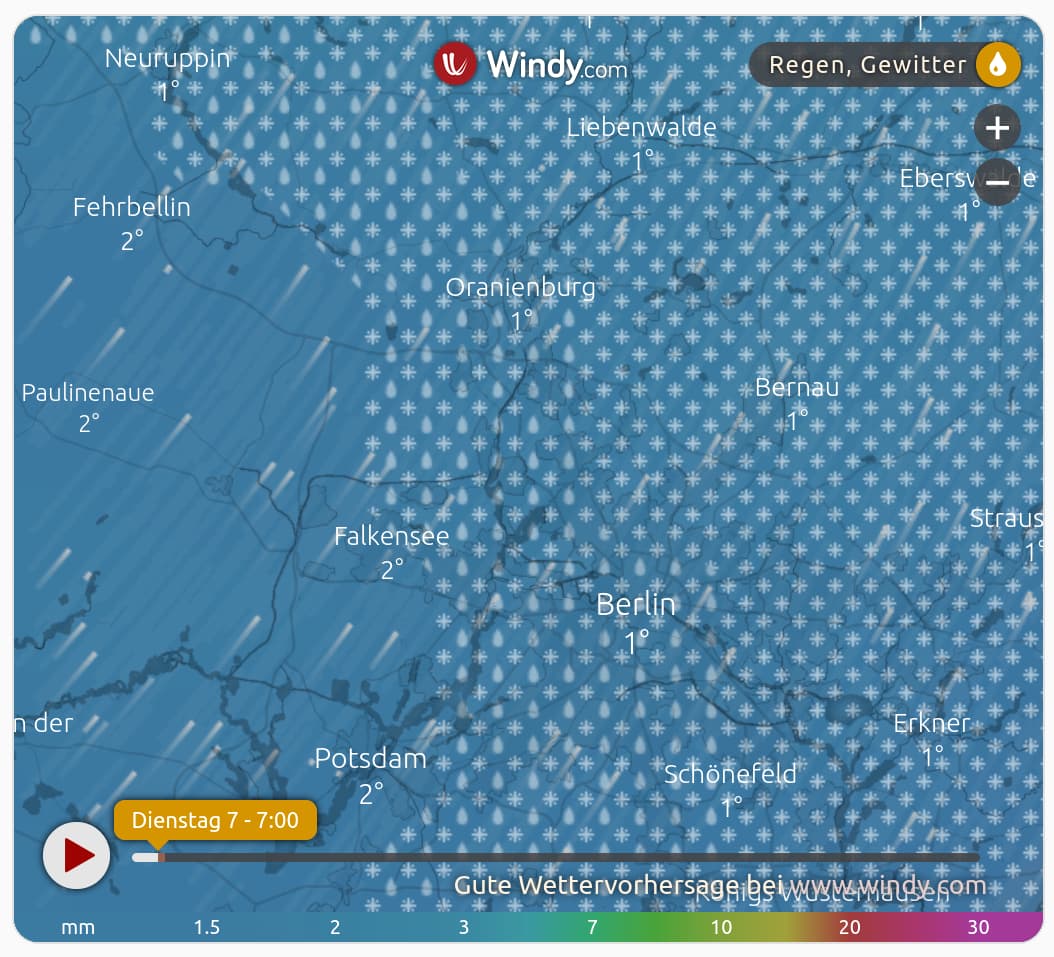

Welches Wetter-Radar/-Wettervorhersage verwendest Du und wie hast Du die konfiguriert/eingebunden?

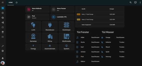

Das ist meins…
Die Räume und die Mushroom oben haben eigene seiten.

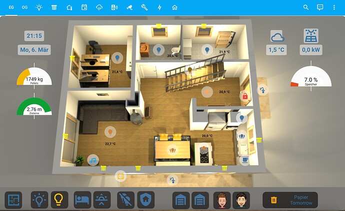

Und meins Tablet optimiert und noch in Arbeit:-)

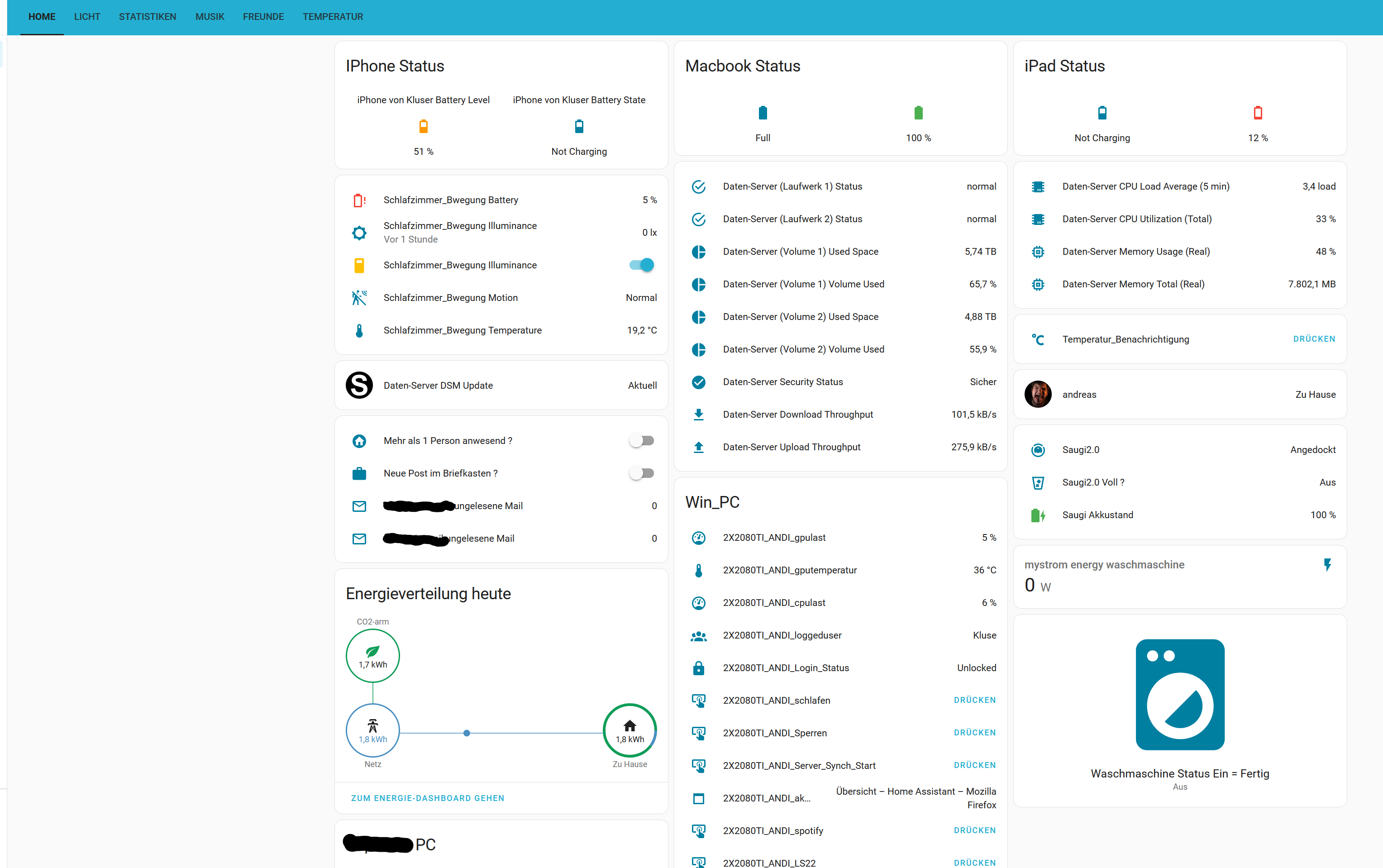

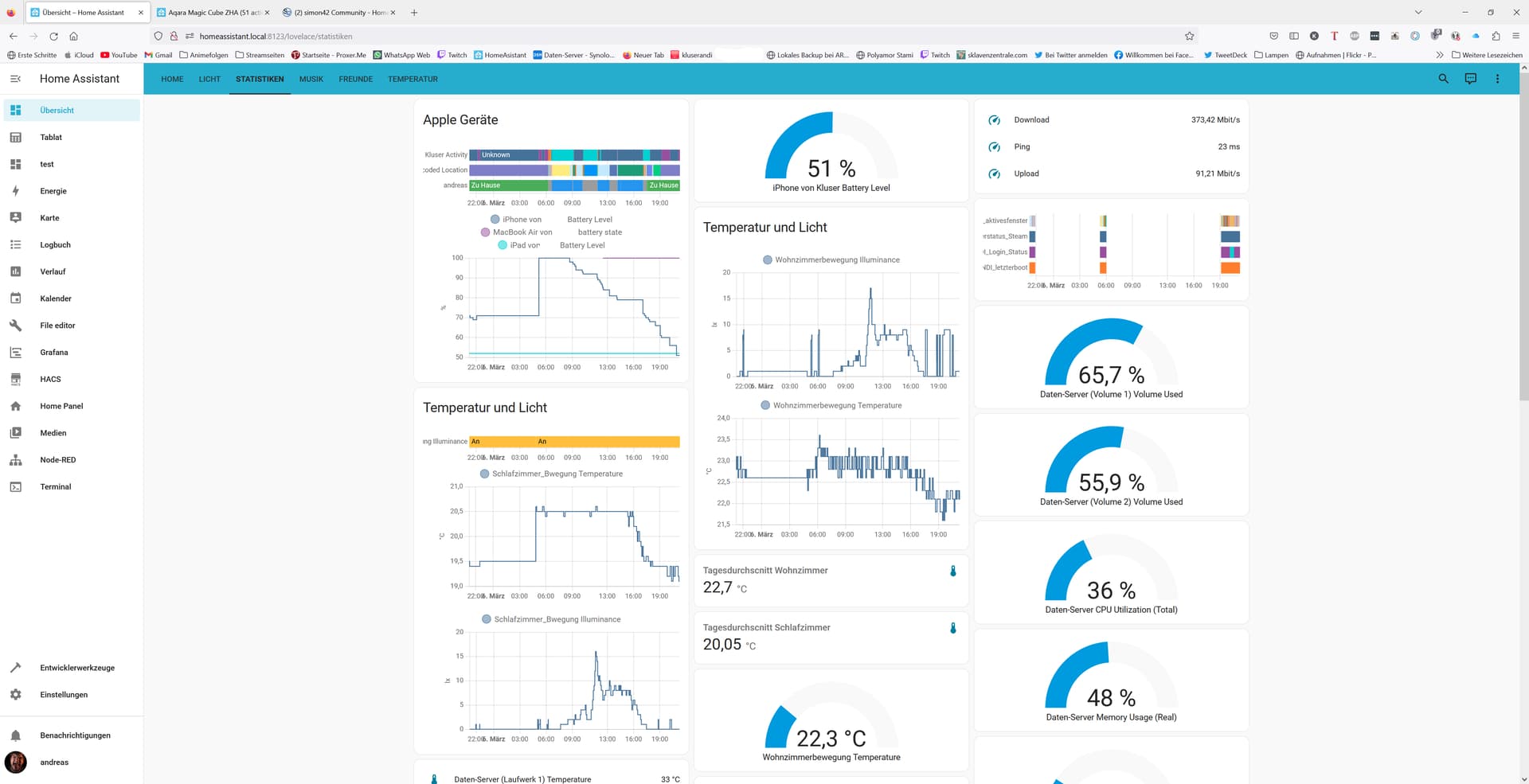

Da ich wehnig zum selber Streuern hab, bestehen meine Dashborards hauptsächlich aus statitiken und Zustands anzeigen.

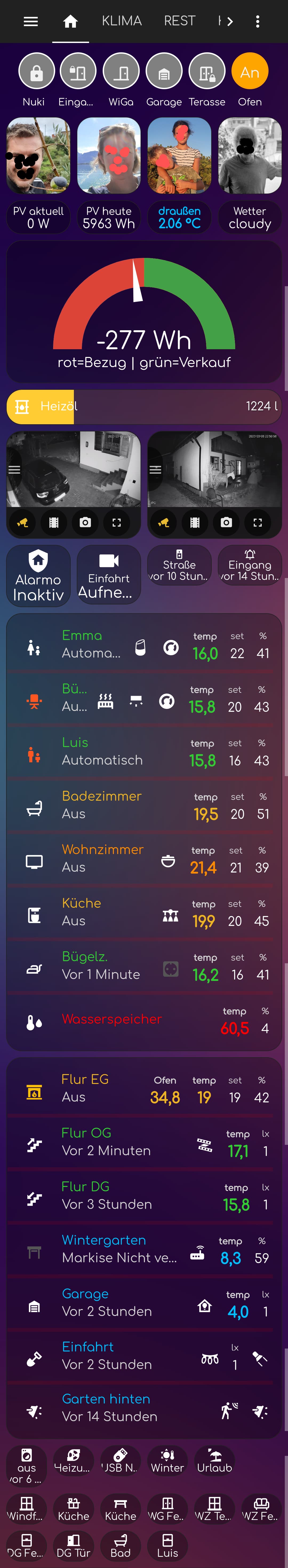

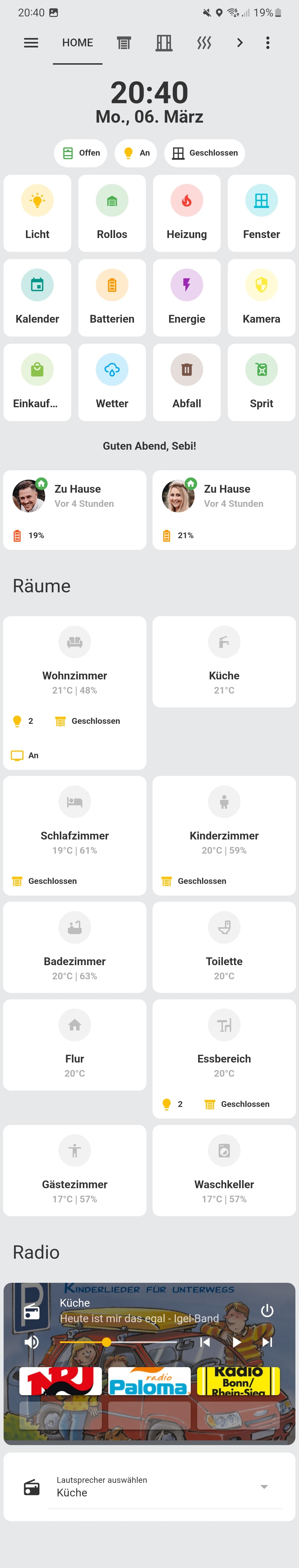

meins am Handy. je nachdem ob die Person daheim ist ändert sich das Bild in farbig oder sw (hab ich so noch bei keinem gesehen :stuck_out_tongue_winking_eye:).
die Farben der Räume ändernn sich je nach Temperatur…
ich hab relativ viele Fenster und Türkontakte die dann als offen angezeigt werden. ähnlich dem Holzofen (ist zzt. beheizt)

Moin, ich habe die Karte von windy.com als Iframe eingebunden.

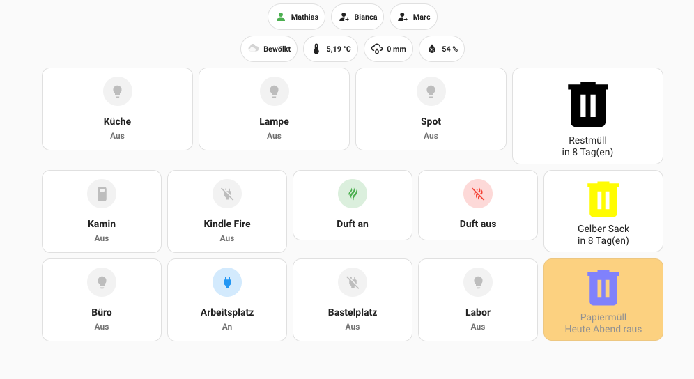

Ich stehe noch ganz am Anfang, daher hab ich noch nicht viel was es zu überwachen gilt.
Und falls sich jemand fragt warum die Karte für den ‘Papiermüll’ so blass ist - ich hab das so umgesetzt das die Karte an dem Tag an dem die Tonne raus muss ‘orange’ blinkt und am Tag der Abholung dann ‘rot’.
Grüße, Hast Du eventuell eine kleine Anleitung wie Du das so schön hin bekommen hast? Ich bin noch neu in dem HomeAssistant Thema und möchte gerne die Erfahrungen von gestandenen HoneAssistant Usern nutzen um davon auch zu lernen.
Du meinst mich damit?
Mit Profi-Wissen kann ich leider nicht dienen.
In Bezug auf die Müll-Anzeige hab ich die Variante mit einem Kalender bei Google und der Waste Collection Schedule genutzt.
Den Großteil der Anleitungen/Scripte hab ich aus folgenden Videos (hoffe das hier auch andere als die von Simon erlaubt sind):
Da ich kein Beispiel für das ‘blinken’ gefunden habe, hab ich die Doku zu den Cards bemüht und daraus dann diesen Code erstellt:
cards:
      - type: custom:button-card
        entity: sensor.restmuell
        layout: vertical
        show_label: true
        label: |
            var days_to = entity.state
            if (days_to == 0)
            { return "schon an der Straße?!" }
            else if (days_to == 1)
            { return "Heute Abend raus" }
            else if (days_to == 2)
            { return "Morgen Abend raus" }
            else
            { return "in " + days_to + " Tag(en)" }
        show_name: true
            { return "Restmüll" }
        state:
          - value: '0'
            color: black
            styles:
              card:
                - background-color: red
                - animation: blink 2s ease infinite
                - font-size: 14px
          - value: '1'
            color: black
            styles:
              card:
                - background-color: orange
                - animation: blink 4s ease infinite
                - font-size: 14px
          - value: default
            operator: template
            color: black
            styles:
              card:
                - font-size: 14px
        entity: sensor.gelbersack
        layout: vertical
        show_label: true
        label: |
            if (days_to == 0)
            else
        show_name: true
            { return "Gelber Sack" }
        state:
          - value: '0'
            color: yellow
            styles:
              card:
                - font-size: 14px
          - value: '1'
            color: yellow
            styles:
              card:
                - font-size: 14px
          - value: default
            operator: template
            color: yellow
            styles:
              card:
                - font-size: 14px
        entity: sensor.papiermuell
        layout: vertical
        show_label: true
        label: |
            if (days_to == 0)
            else
        show_name: true
            { return "Papiermüll" }
        state:
          - value: '0'
            color: blue
            styles:
              card:
                - font-size: 14px
          - value: '1'
            color: blue
            styles:
              card:
                - font-size: 14px
          - value: default
            operator: template
            color: blue
            styles:
              card:
                - font-size: 14px
Die Aufteilung und die Optik der Karten hab ich aus diesem Video:
https://www.youtube.com/watch?v=W_ncCNI4Wo4&t=649s

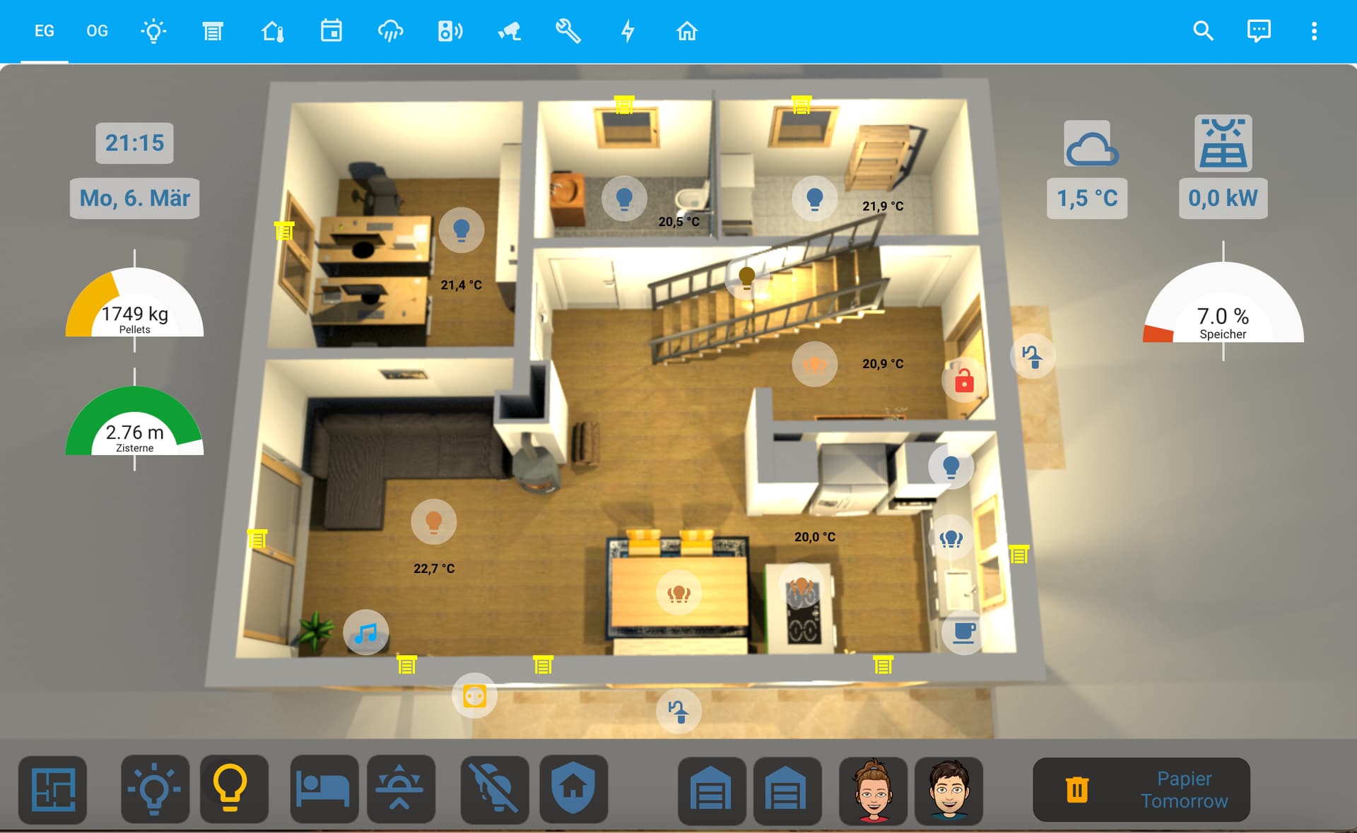

bin ganz neu in diesem Forum und sage mal “Hallo” an alle.
Zum Start möchte ich gern meine Dashboards präsentieren.
Ich nutze ein in die Jahre gekommenes Galaxy Tab S2 als Wall-Panel. Es ist mit Magnetklebestreifen an der Dunstabzugshaube in der Küche befestigt.
Kiosk-Mode und Swipe-Navigation
:crayon:by HarryP: Doppelpostings zusammengefasst
12 „Gefällt mir“
Herzlich willkommen hier im Forum.
Ziemlich kalt in Deiner Wohnung! :rofl:
Das ist die Küche und keiner ist zu Hause :wink:
Hi Sebwirtz
Das gefällt mir sehr gut, kannst du eine Raumansicht zeigen?
Welches Theme nutzt du?
