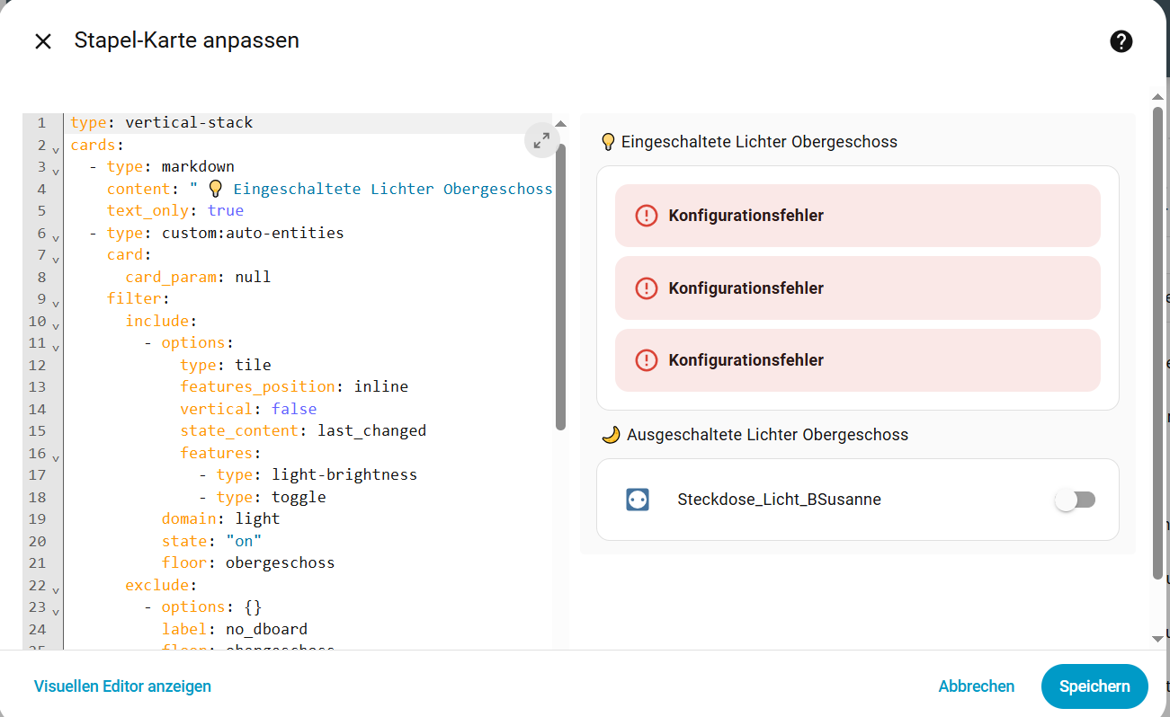

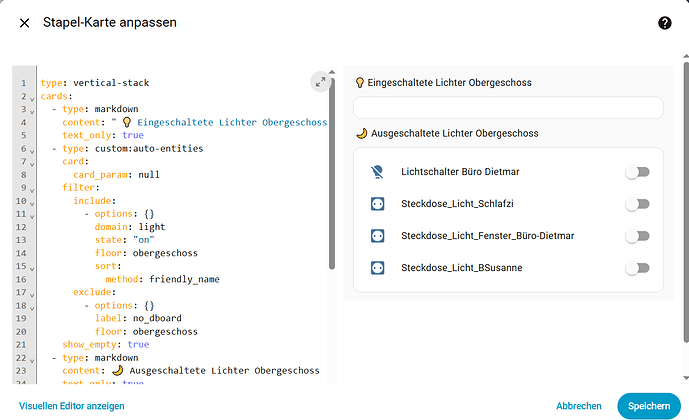

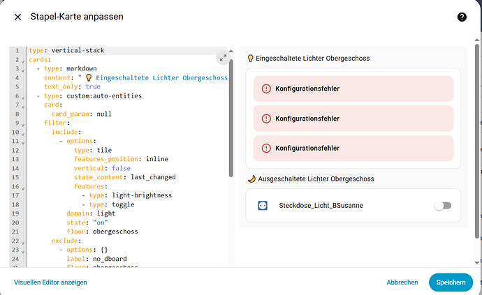

Hallo Zusammen, ich habe ein Teil der Lichterpopup-Karte nachgebaut, eigentlich als normale Seite ohne Popup. Geht soweit gut ich bringe es nur nicht hin, dass die Kachelansicht innerhalb der auto-entities mit dem toggle funktioniert, also bei den Options. Ohne geht und mit kommt ein Fehler. hier noch ei paar Bilder. Hat jemand eine Idee was ich falsch machen ??

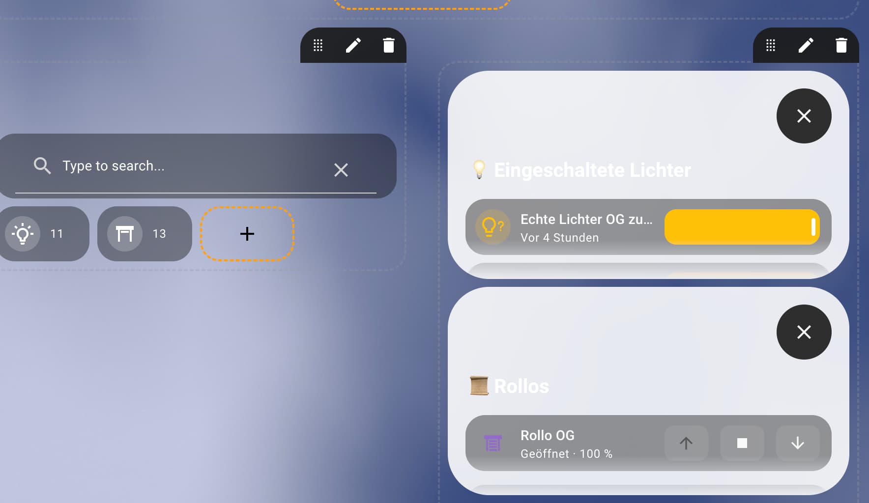

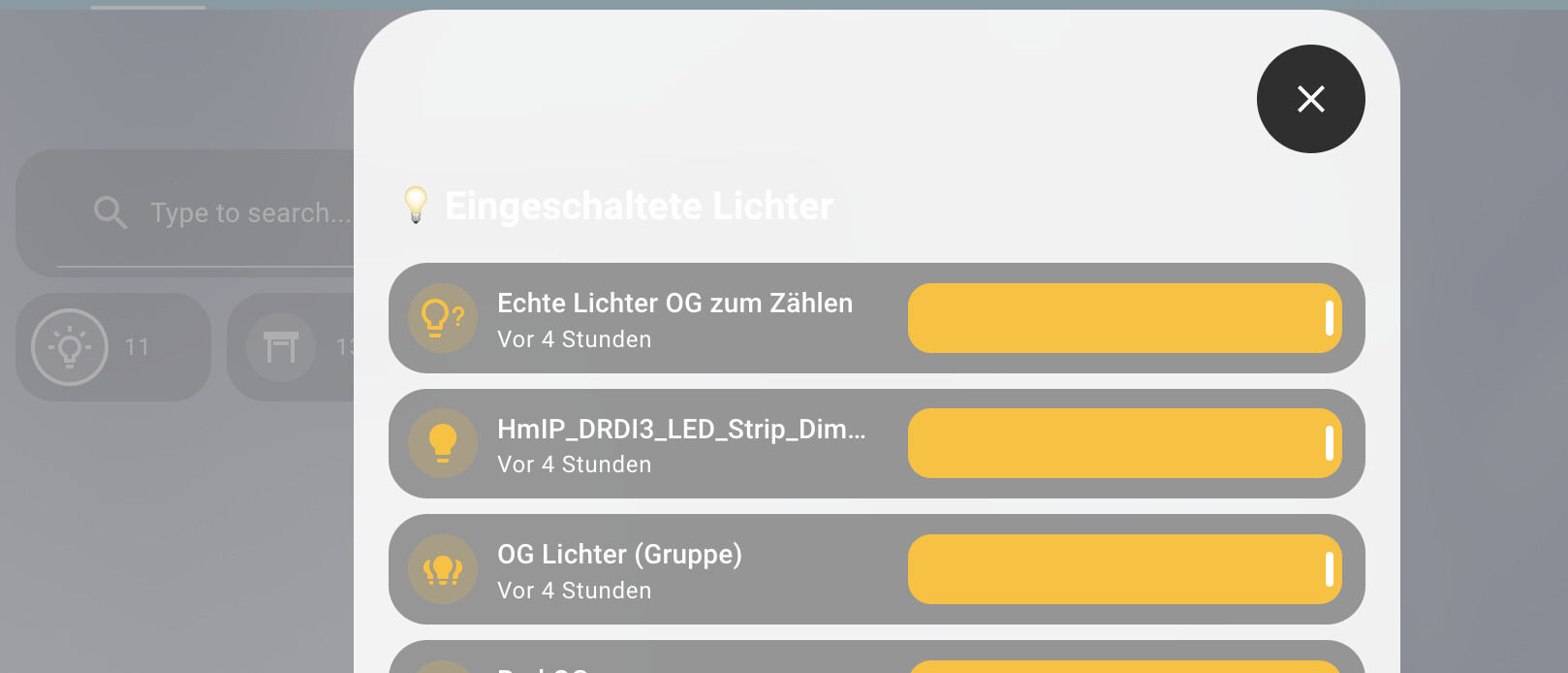

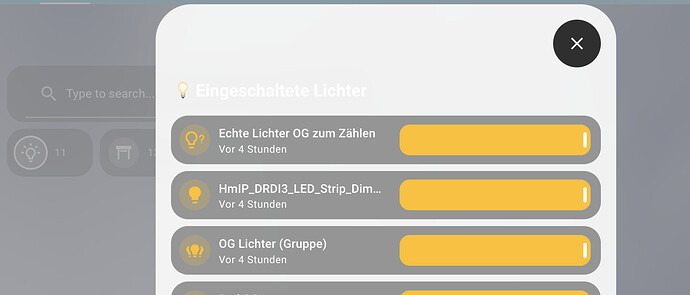

Bin auch gerade am probieren und hänge etwas mit den styles der Pop-Ups.
Was muss ich einstellen, damit die Pop-Ups das gleiche “ios-styling“ haben die das dashboard an sich?
Lieben dank im voraus für tipps.

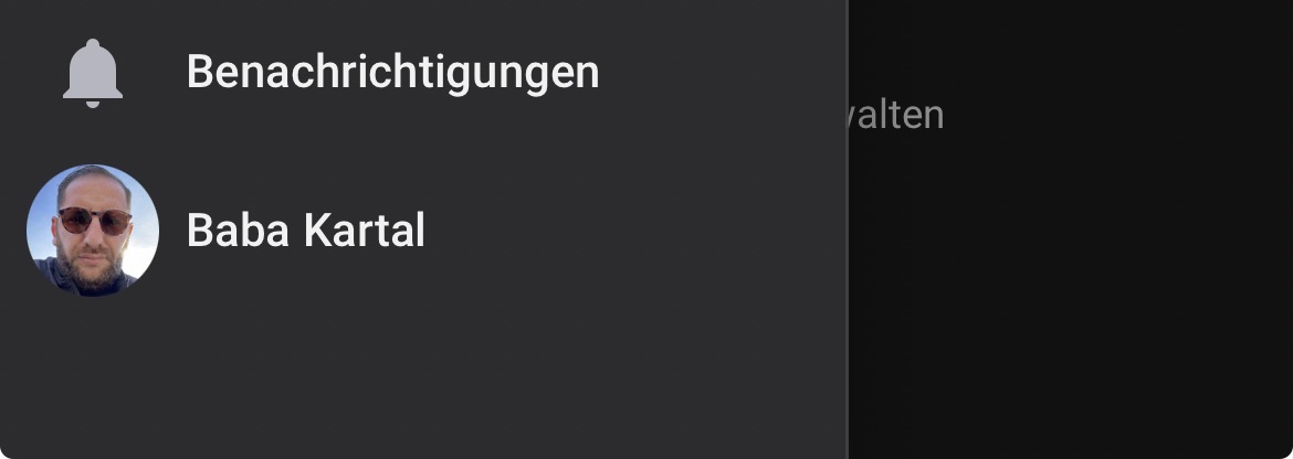

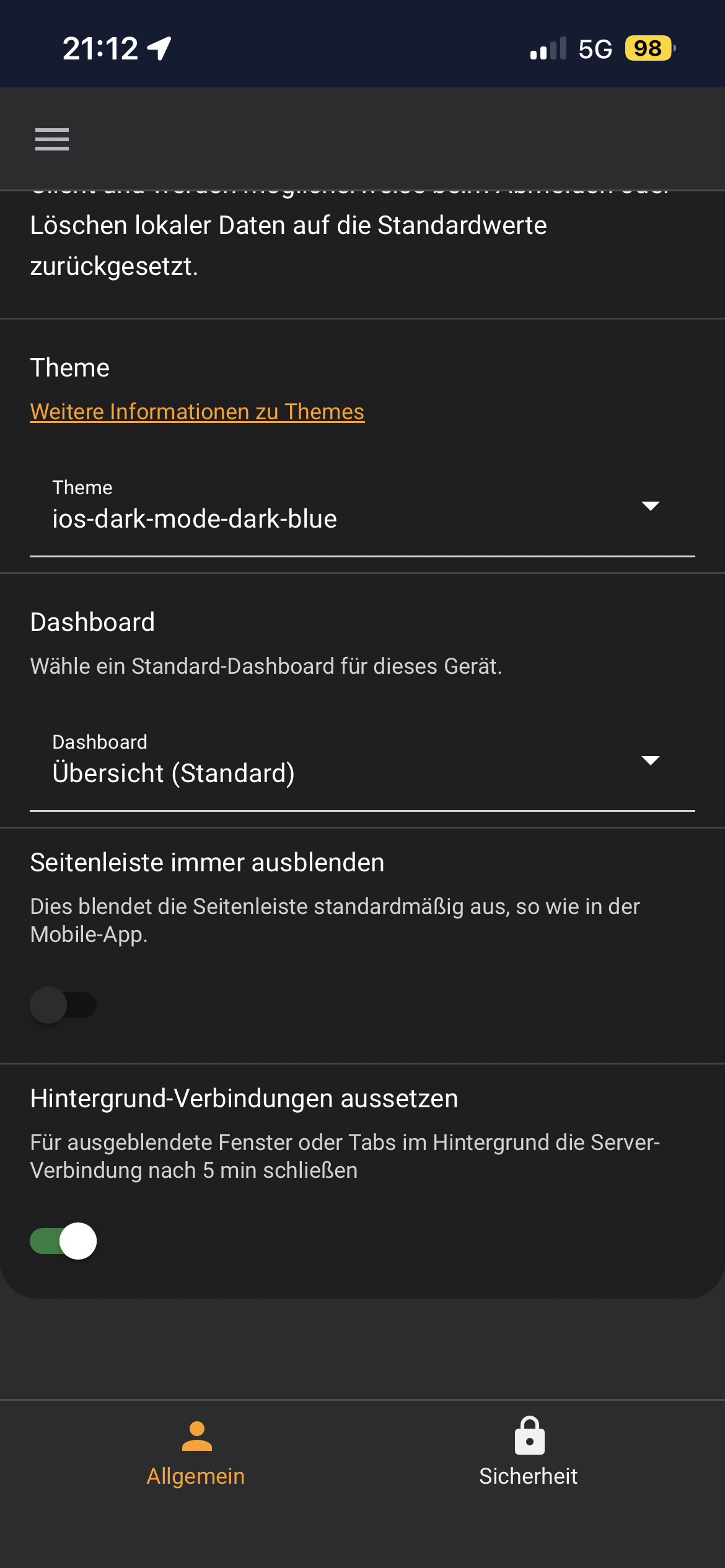

Du musst die ios theme über dein profil einstellen links unter einstellungen
Schau auf meinen Bildern, das ist am linken register ganz unten unter einstellungen auf dein Profil dann erscheint nochmal ne Seite und dann ganz unten
Ok super ich danke dir, es wird morgen ausprobiert und ein Feedback gegeben. Merci

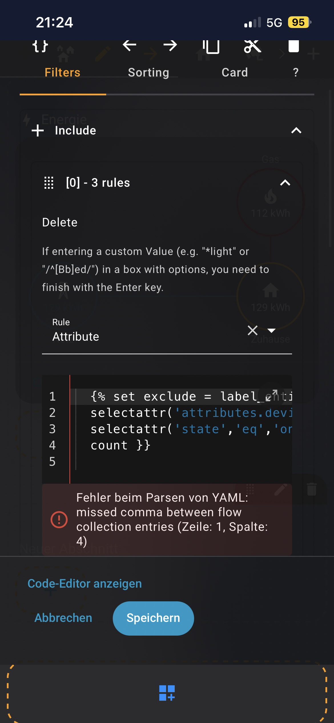

Kannst du mir das bitte näher erklären wo
Muss ich das einfügen habe diese fehlermeldung
*:crayon:by HarryP: Zusammenführung Doppelpost (bei Änderungen oder hinzufügen von Inhalten bitte die „Bearbeitungsfunktion“ anstatt „Antworten“ zu nutzen)*
Reden wir jetzt von Sensor-Template oder von der popup-card?
Sensor-Template s. o. !
Popup-Card könnte so aussehen
