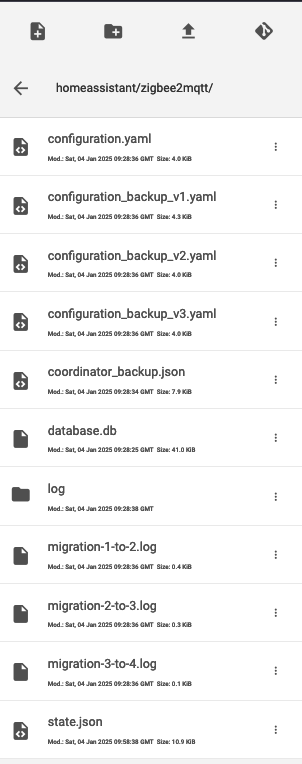

Genau so lief es bei mir auch. Habe nur die Zeile
homeassistant_legacy_triggers: false
hinzufügen müssen. Dann Z2MQTT neu gestartet und alles lief.
Danach waren auch die Zeilen
homeassistant_legacy_entity_attributes: false
  legacy_api: false
  legacy_availability_payload: false
in der coniguarations.yaml von Z2M verschwunden.
So sieht’s bei mir aus. Ob das richtig ist , keine Ahnung
