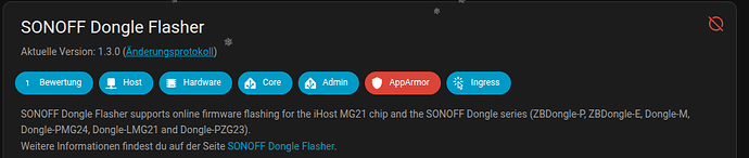

  4. Coordinater neu geflasht (7.4.1, 7.4.3, 7.4.4, 8.0.2), jedesmal danach ab- und neu angesteckt (Flash-Vorgang angesteckt am HA-Server, HA erkennt den Stick also und kann mit ihm kommunizieren!)

@metallmanu ich nutze den Sonoff Dogle Flasher. Der ist aber natürlich gestoppt
